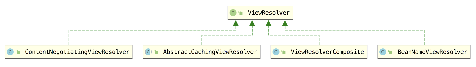

如图直接继承自 ViewResolver 接口的类有四个,作用如下:
  • ContentNegotiatingViewResolver:支持 MediaType 和后缀的视图解析器。
  • BeanNameViewResolver:这个是直接根据视图名去 Spring 容器中查找相应的 Bean 并返回。
  • AbstractCachingViewResolver:具有缓存功能的视图解析器。
  • ViewResolverComposite:这是一个组合的视图解析器,届时可以用来代理其他具体干活的视图解析器。
