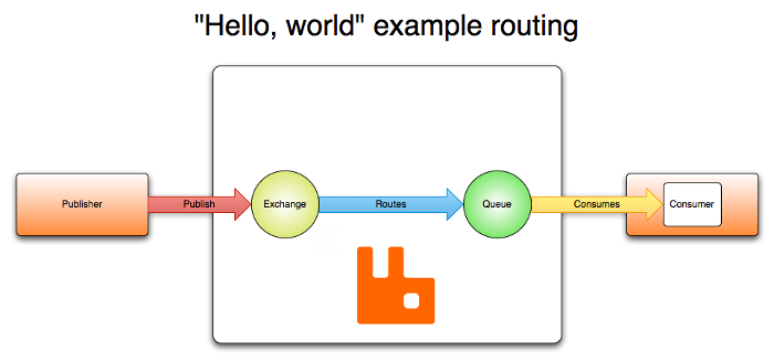

大家知道,RabbitMQ 中的消息发送引入了 Exchange(交换机)的概念,消息的发送首先到达交换机上,然后再根据既定的路由规则,由交换机将消息路由到不同的 Queue(队列)中,再由不同的消费者去消费。
大致的流程就是这样,所以要确保消息发送的可靠性,主要从两方面去确认:
  1. 消息成功到达 Exchange
  2. 消息成功到达 Queue
如果能确认这两步,那么我们就可以认为消息发送成功了。
如果这两步中任一步骤出现问题,那么消息就没有成功送达,此时我们可能要通过重试等方式去重新发送消息,多次重试之后,如果消息还是不能到达,则可能就需要人工介入了。

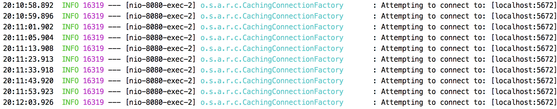

前面所说的事务机制和发送方确认机制,都是发送方确认消息发送成功的办法。如果发送方一开始就连不上 MQ,那么 Spring Boot 中也有相应的重试机制,但是这个重试机制就和 MQ 本身没有关系了,这是利用 Spring 中的 retry 机制来完成的,具体配置如下:
spring.rabbitmq.template.retry.enabled=true
spring.rabbitmq.template.retry.initial-interval=1000ms
spring.rabbitmq.template.retry.max-attempts=10
spring.rabbitmq.template.retry.max-interval=10000ms
spring.rabbitmq.template.retry.multiplier=2
  • 1
  • 2
  • 3
  • 4
  • 5
从上往下配置含义依次是:
  • 开启重试机制。
  • 重试起始间隔时间。
  • 最大重试次数。
  • 最大重试间隔时间。
  • 间隔时间乘数。(这里配置间隔时间乘数为 2,则第一次间隔时间 1 秒,第二次重试间隔时间 2 秒,第三次 4 秒,以此类推)
配置完成后,再次启动 Spring Boot 项目,然后关掉 MQ,此时尝试发送消息,就会发送失败,进而导致自动重试。

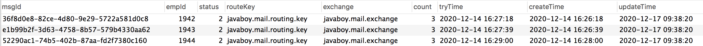

  1. 首先创建一张表,用来记录发送到中间件上的消息,像下面这样:
每次发送消息的时候,就往数据库中添加一条记录。这里的字段都很好理解,有三个我额外说下:
  • status:表示消息的状态,有三个取值,0,1,2 分别表示消息发送中、消息发送成功以及消息发送失败。
  • tryTime:表示消息的第一次重试时间(消息发出去之后,在 tryTime 这个时间点还未显示发送成功,此时就可以开始重试了)。
  • count:表示消息重试次数。
其他字段都很好理解,我就不一一啰嗦了。
