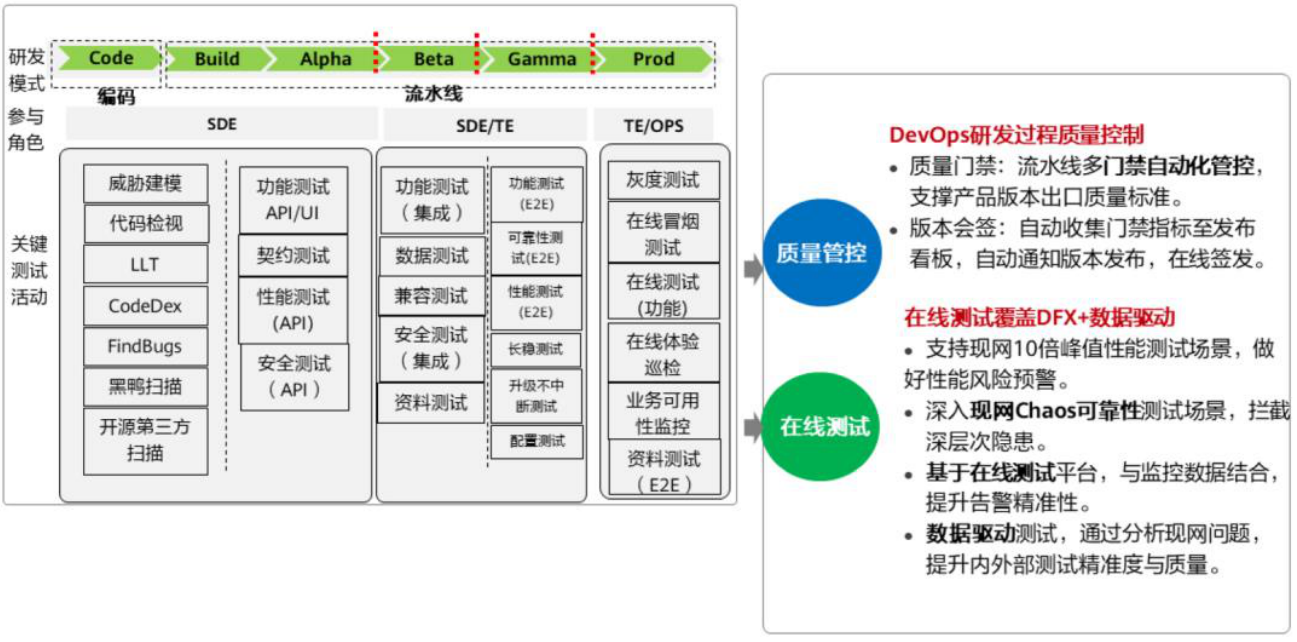

研发交付全流程测试活动
- 流水线构建时,执行单元测试和一些静态代码扫描,这些测试通常由
开发人员来开展,在开发自测试环境中,执行接口测试、性能测试和接口的安全测试 - 在集成测试环境中,执行系统的功能测试、性能测试以及可靠性等测试
 - 在生产环境执行灰度测试、在线冒烟测试、在线拨测
