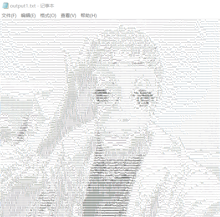

字符画输出和导入文件
最后将该字符列表在屏幕输出或者存放到文本文件中,为了可以更好的看到字符画的效果,在这里大灰狼建议将该字符列表存放到一个文本文件中。
OUTPUT = 'output5.txt'      #设置存放字符画的文本文件
#保存到文本文件
with open(OUTPUT,'w') as f:
    f.write(txt)
将图片转字符画处理后保存在文本文件中,我们可以在文本文件中找到被字符化后的照片了。
