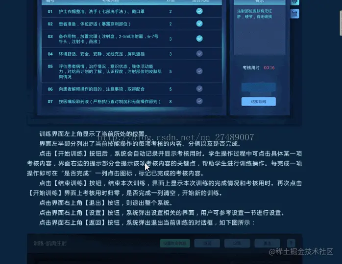

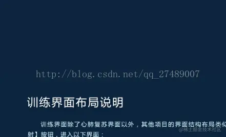

比如有这样一个需求:公司紧急需要加进去说明书,内容很长,写布局又不合适,单纯的ImageView又不理想,是不是很困扰?
借助分割图片,摆脱框架,轻轻松松用Android自带组件实现加载超长图片。

当你看到这,发现还没重点?确实,上面方式很普通,重点来了。
把那张很大的图切割成许多小图,然后多new几个ImageView,多addView几次
再看看效果发现完全正确,就这么简单,有时候思路对了真的很重要。
