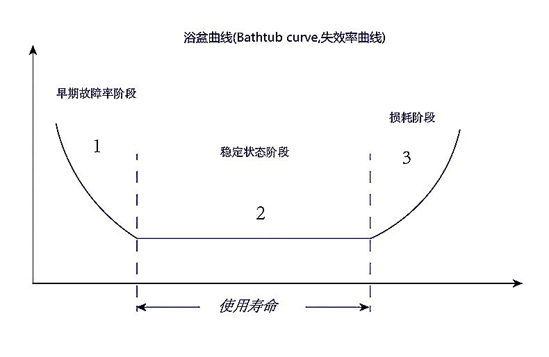

在一般情况下,计算机系统的硬件故障通常是由元器件的失败引起的,在对元器件进行了寿命试验并根据实际资料的统计得出:元器件的可靠性一般可以分为三个阶段:
第一阶段:即开始阶段,元器件的工作处于不稳定期,这个时候的失败率较高。
第二阶段:这个时候的元器件是进入正常工作的时期,因此相对于之前第一阶段和之后的第三阶段,失败率最低,基本保持一个常数状态,
第三阶段:在这个时候,也就是元器件使用了一段时间之后,元器件开始老化,因此失败率又重新提高,
以上三个阶段中,元器件失败率的变化曲线是处于一个先高后低再高的形式,因此对于这种变化也有一个很形象的名称叫作“浴盆曲线”,因此我们应当尽可能的保持计算机元器件处于第二阶段,在第一阶段时就应该对元器件进行老化筛选,到了第三阶段,计算机基本业绩处于了淘汰阶段。

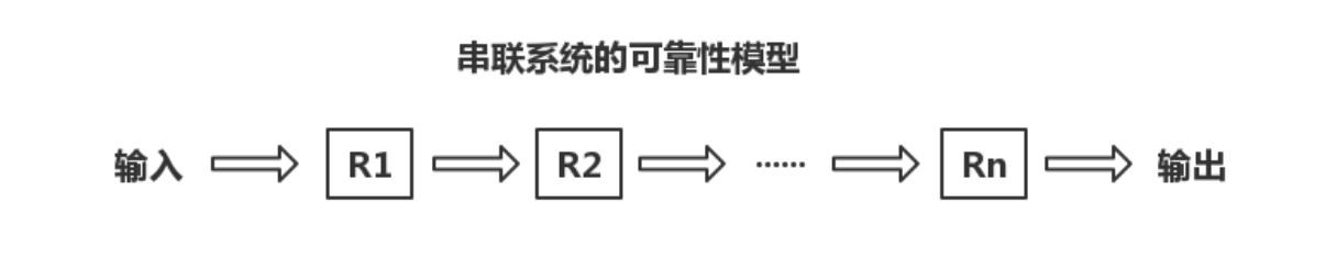

串联系统
假设一个系统由N个子系统构成,当且仅当所有的子系统都能正常工作时,系统才能正常工作,这种系统类似于我们物理上学习的串联电路,因此这种系统也被称为串联系统。如下图所示:
设系统中各个子系统的可靠性分别用R1,R2,...,Rn来表示,则系统的可靠性就等于这n个子系统的可靠性的乘积。
如果系统的各个子系统的失败率分别用λ1、λ2、λ3...λn来表示,则系统的失败率就等于所以子系统失败率的和。

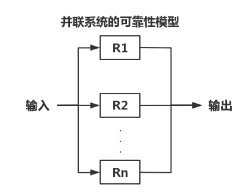

并联系统
假如一个系统由N个子系统组成,那么只要有一个子系统能够正常工作,那么整个系统就能正常工作,这样的系统类似于电路中的并联电路,所以这种系统也被叫做并联系统,结构如下图所示:
设系统中各个子系统的可靠性分别用R1,R2,...,Rn来表示,则系统的可靠性就等于:
假如所有子系统的失败率都为λ,则系统的失败率μ为:
在这里需要注意的是:在并联系统中只有一个子系统是真正需要的,其余N-1个子系统称为冗余子系统,随着冗余子系统数量的增加,系统的平均无故障时间自然也就增加了。
