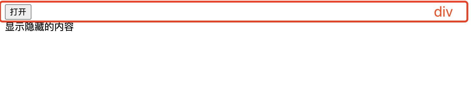

示例一:整个组件监听事件
<template>
<div @click="changeVisiable"> <s...
正常情况下,父组件可以监听子组件传递过来的事件,那么子组件怎么监听父组件的事件呢?
实际案例:
假设子组件是一个弹框表单,子组件里边我预留了一个按钮位置,用于【添加数据】或者【编辑数据】按钮,点击按钮,子组件显示弹框。
示例一:整个组件监听事件
<template>
<div @click="changeVisiable"> <slot></slot> <div v-show="visiable">显示隐藏的内容</div>
</div>
</template>
<script>
export default {
data() { return { visiable: false, };
}, methods: { changeVisiable() { this.visiable = !this.visiable; },
</script>

此时也可以实现父组件中点击按钮,子组件触发相应的事件,此时,整个div标签都会接受到点击事件,范围扩大了

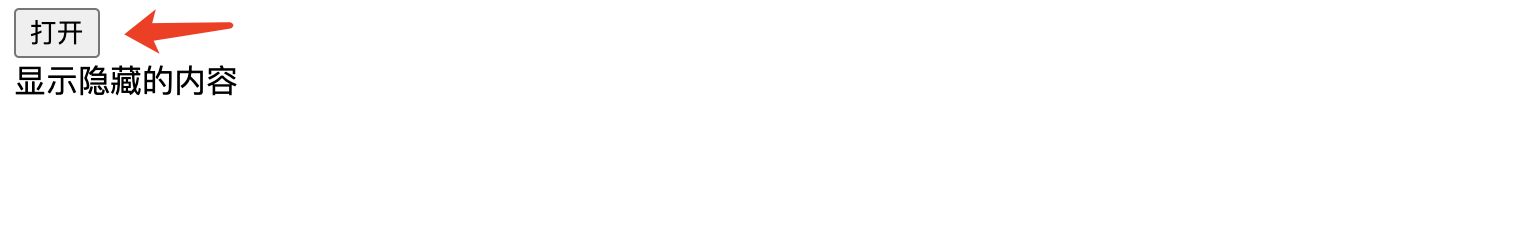

示例二:使用插槽事件
子组件
<template>
<div> <slot></slot> <div v-show="visiable">显示隐藏的内容</div>
</div>
</template>
<script>
export default {
data() { return { visiable: false, reference: null, };
}, mounted() { if (this.$slots.default) { this.reference = this.$slots.default[0].elm; } if (this.reference) { this.reference.addEventListener("click", this.changeVisiable, false); }
}, beforeDestroy() { if (this.reference) { this.reference.removeEventListener("click", this.changeVisiable, false); }
</script>

当父组件中的按钮被点击,子组件的隐藏内容将会被显示
此方法发现这个组件写的代码量变大了
