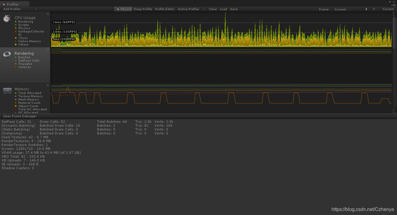

Profiler窗口
通过工具栏访问Unity编辑器中的Profiler窗口:Window > Profiler。(默认快捷键Ctrl+7)
长这个样子:
Profiler控件位于窗口顶部的工具栏中。使用这些来打开和关闭仿形,并通过异形框架导航。传输控件位于工具栏的最右端。注意,当游戏运行时,探查器正在收集数据,点击其中的任何一个传输控件暂停游戏。

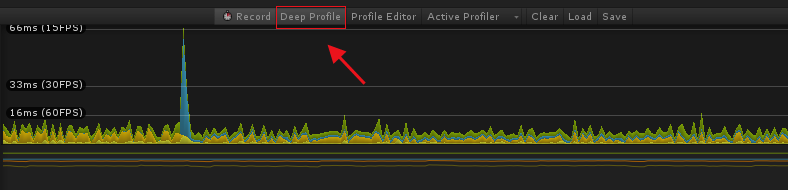

当打开Deep Profile时,所有的脚本代码都被定义了—也就是说,所有函数调用都被记录下来。这是有用的知道确切的时间花费在你的游戏代码。
2
PS:深度剖析会产生非常大的开销,占用大量内存,因此,在进行分析时,游戏运行速度会大大减慢。如果代码过于复杂,可能根本无法进行深度剖析。对于基本代码游戏,深度剖析应该足够快。如果发现对整个游戏的深度剖析会导致帧速率下降,以至于游戏几乎不能运行,那么就应该考虑不使用此方法。当游戏过大(大型游戏),深度剖析可能会导致Unity耗尽内存,所以,这种深度剖析的方式也是不可能的,这时我们就要使用其他方式、如:手动分析脚本代码块的开销比使用深度分析的开销小。使用Profiler.BeginSample和Profiler.EndSample脚本函数来启用和禁用代码段的分析
