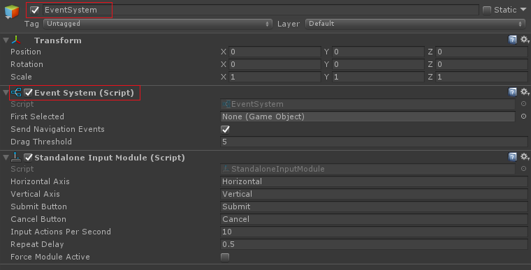

1, 查看所在的场景是否存在EventSystem,,若不存在那么当然检测不到了,这个物体时创建UI时Unity自动为我们创建的所以有时候会忽略

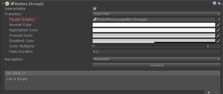

4, 按钮的Target graphic属性没有赋值,这个属性必须赋值。可以在按钮物体上添加一个Text组件或者Image组件来作为按钮的Target graphic。
