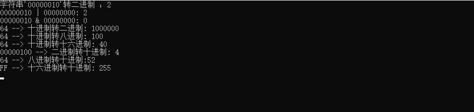

下面列举了些C#中的进制转换,有复习学习了一遍
class Program { static void Main(string[] args) { string bstr = "00000010"; string bstr1 = "00000000"; byte b = Convert.ToByte(bstr, 2); byte b1 = Convert.ToByte(bstr1, 2); Console.WriteLine("字符串'00000010'转二进制 :" + b); //二进制之间运算 Console.WriteLine("00000010 | 00000000: " + (b | b1)); Console.WriteLine("00000010 & 00000000: " + (b & b1)); //十进制转二进制 Console.WriteLine("64 --> 十进制转二进制: " + Convert.ToString(64, 2)); //十进制转八进制 Console.WriteLine("64 --> 十进制转八进制: " + Convert.ToString(64, 8)); //十进制转十六进制 Console.WriteLine("64 --> 十进制转十六进制: " + Convert.ToString(64, 16)); //二进制转十进制 Console.WriteLine("00000100 --> 二进制转十进制: " + Convert.ToInt32("00000100", 2)); //八进制转十进制 Console.WriteLine("64 --> 八进制转十进制:" + Convert.ToInt32("64", 8)); //十六进制转十进制 Console.WriteLine("FF --> 十六进制转十进制: " + Convert.ToInt32("FF", 16)); Console.ReadKey(); } }
