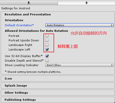

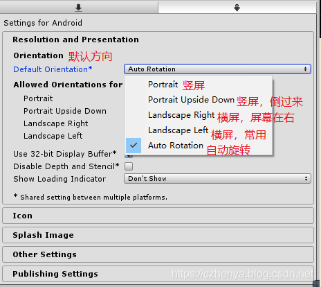

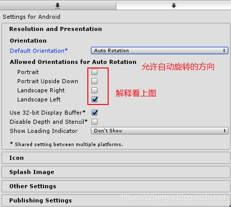

Unity 之 代码切换横竖屏及设置部分简介
在Inspector面板上设置,一般在第一次打包时都会在这个面板上进行横竖屏锁定或者切换设置,解释如下图:
图1
图2
