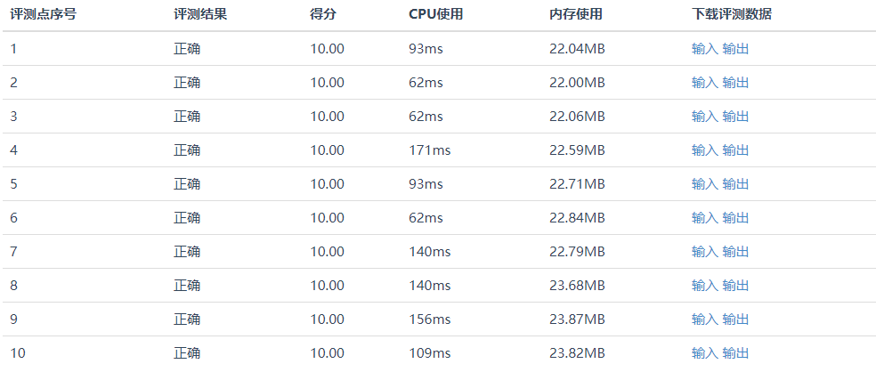

public static void main(String[] args) { Scanner sc = new Scanner (System.in); int n=sc.nextInt(); int A[]=new int [9999]; A[0]=1; for(int j=1;j<=n;j++) { //计算乘法 for(int i=0;i<A.length-1 ;i++) { A[i]=A[i]*j; } //计算进位 for(int i=0;i<A.length-1 ;i++) { A[i+1]=A[i+1]+(A[i]/10); A[i]=A[i]%10; } } //输入10输出看下结果 //--> 00882630000000000000000000000000000000000000000000000000000000000000000000000000000000000000000000000 /* for(int j=0;j<=100;j++) { System.out .print(A[j]); } */ //右上结果可以看出,找出倒数第一个非0位,然后逆向输出即是结果 int index=0; for(int i=A.length-1;i>=0 ;i--) { if(A[i]!=0) { index=i;//非0的倒数第一个位的数组索引 break; } } //逆向输出结果 for(int i=index; i>=0;i--) { System.out.print(A[i]); } }
