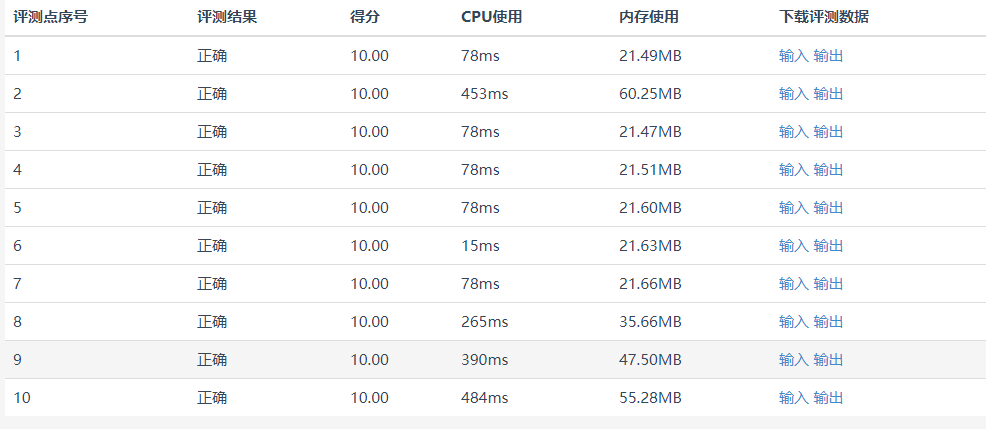

代码思路:根据题意将矩阵,作为回形处理,所有矩阵都可以看做是一圈套一圈的回字形,那么我们要做的是从最外圈向最里圈,一圈圈遍历输出每一个数就可以了.
import java.util.Scanner;
public class Main {
Scanner sc=new Scanner(System.in);
//接收输入
int m=sc.nextInt(); int n=sc.nextInt(); int[][] arr=new int[m][n];
for(int i=0;i<m;i++) { for(int j=0;j<n;j++) { arr[i][j]=sc.nextInt(); }
} //定义二维数组的索引,总数
int i=0,j=0,count=0;
int length_L = 0,length_R = 0,length_m = m,length_n = n;
while(true){ //此时认为全部找完了.跳出循环 if(count == m * n){ break; } //四个while,分别输出于第一列,最后一行,最后一列,第一行,,,这样就完成了一圈,然后依靠外层循环,来找下一圈, //已经输出的数标记为-1,避免重复使用 int x= length_L,y= length_R; while(true){ if(arr[x][y] != -1){ System.out.print(arr[x][y] + " "); arr[x][y] = -1; count++; if(x < length_m-1) x++; else break; } } //System.out.println("-----------"); while(true){ if(arr[x][y] != -1){ System.out.print(arr[x][y] + " "); arr[x][y] = -1; count++; } if(y < length_n-1) y++; else break; } //System.out.println("-----------"); while(true){ //System.out.println(x+" " + y+".."); if(arr[x][y] != -1){ System.out.print(arr[x][y] + " "); count++; arr[x][y] = -1; } if(x > length_R) x--; else break; } //System.out.println("-----------"); while(true){ //System.out.println(x+" " + y+".."); if(arr[x][y] != -1){ System.out.print(arr[x][y] + " "); count++; } if(y > length_R) y--; else break; } //找完外圈,减少范围 length_L++;length_R++; length_m--;length_n--;
