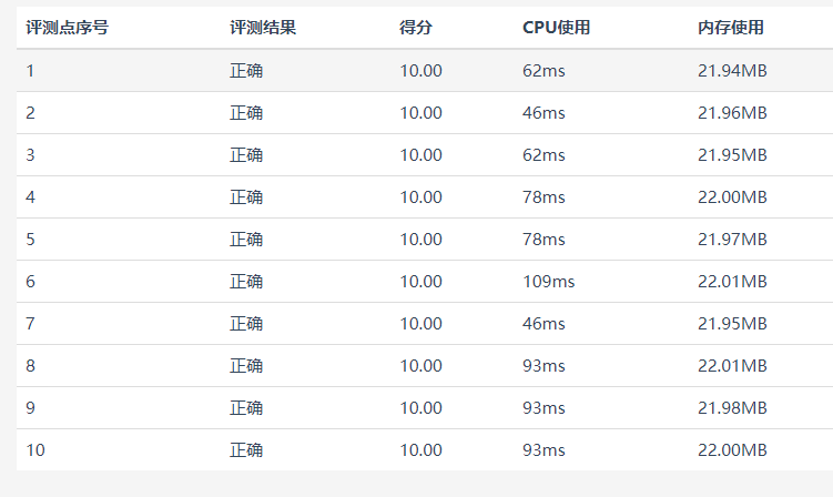

PS:大致思路:当n1 || n2时,不用多说了所求就是n;其实所求的最小公倍数,就是没有公共因数的三个最大数的乘积
当n>2时,分为三种情况:
- n不能被2整除时,那么所求为最大的三个数相乘; 即n(n-1)(n-2);
- n可以被2整除,但不能被3整除时,那么n和n-2都可被2整除,而n-1一定大于等于2,所以此时可以认为是n的倍数一定是(n-1)的倍数,所有所求为:n(n-1)(n-3);
- n即可被2整除,又可以被3整除时,那么n和n-2同上逻辑,n和n-3也是都可以被3整除的数,也就是说是(n-2)和(n-3)的倍数也一定是n的倍数,所以此时省去n,那么此时所求为:(n-1)(n-2)(n-3);
import java.util.Scanner;
//已知一个正整数N,问从1~N中任选出三个数,他们的最小公倍数最大可以为多少。
public class Main {
public static void main(String[] args) { Scanner sc = new Scanner(System.in); long n = sc.nextInt(); long result; if(n==1 || n==2){ System.out.println(n); }else{ if(n%2 != 0){ result = n*(n-1)*(n-2); System.out.println(result); }else{ if(n%3 != 0){ result = n*(n-1)*(n-3); System.out.println(result); }else{ result = (n-3)*(n-2)*(n-1); System.out.println(result); } } }
