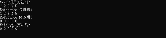

四、形参数组 (引用类型形式参数)
当方法参数传递的类型为引用类型时,对参数中的值进行修改,就是对原变量进行修改,也就是说引用类型传递参数时,传递进去的是地址.
举个栗子:修改参数数组中的值,原数组也会被修改,看代码:
 	class Program { static void Main(string[] args) { int[] arr = new int[5] { 1, 2, 3, 4, 5 }; Console.WriteLine("Main 调用方法前:"); for (int i = 0; i < arr.Length; i++) { Console.Write(arr[i] + " "); } Console.WriteLine(); Reference(arr); Console.WriteLine(); Console.WriteLine("Main 调用方法后:"); for (int i = 0; i < arr.Length; i++) { Console.Write(arr[i] + " "); } Console.ReadKey(); } static void Reference(int[] arr) { Console.WriteLine("Reference 传进来:"); for (int i = 0; i < arr.Length; i++) { Console.Write(arr[i] + " "); } for (int i = 0; i < arr.Length; i++) { arr[i] = 0; } Console.WriteLine(); Console.WriteLine("Reference 修改后:"); for (int i = 0; i < arr.Length; i++) { Console.Write(arr[i] + " "); } } }
  • 1
  • 2
  • 3
  • 4
  • 5
  • 6
  • 7
  • 8
  • 9
  • 10
  • 11
  • 12
  • 13
  • 14
  • 15
  • 16
  • 17
  • 18
  • 19
  • 20
  • 21
  • 22
  • 23
  • 24
  • 25
  • 26
  • 27
  • 28
  • 29
  • 30
  • 31
  • 32
  • 33
  • 34
  • 35
  • 36
  • 37
  • 38
  • 39
  • 40
  • 41
结果

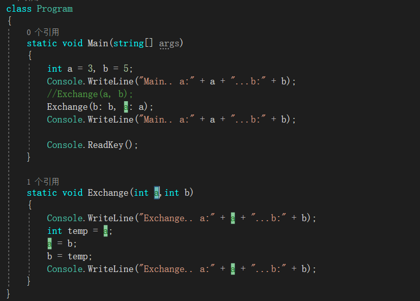

C#中的位置参数和命名参数
位置参数:进行方法调用时,每个实参的位置都必须一一对应相应形参的位置,这种参数叫做位置参数,我们上面例子中使用的都是位置参数。
从C#4.0开始,方法调用时支持命名参数机制,只要显式指定参数的名称,就可以以任意顺序在方法调用中列出实参。
我将1例的代码修改了一下调用的形式,大概是这样:
	class Program { static void Main(string[] args) { int a = 3, b = 5; Console.WriteLine("Main.. a:" + a + "...b:" + b); //Exchange(a, b); Exchange(b: b, a: a); Console.WriteLine("Main.. a:" + a + "...b:" + b); Console.ReadKey(); } static void Exchange(int a,int b) { Console.WriteLine("Exchange.. a:" + a + "...b:" + b); int temp = a; a = b; b = temp; Console.WriteLine("Exchange.. a:" + a + "...b:" + b); } }
  • 1
  • 2
  • 3
  • 4
  • 5
  • 6
  • 7
  • 8
  • 9
  • 10
  • 11
  • 12
  • 13
  • 14
  • 15
  • 16
  • 17
  • 18
  • 19
  • 20
  • 21
  • 22
可能这个例子写的不太好,不应该将形参和实际变量名起重复的名字,不过这个并影响功能,由下图可以看出当我选中形参中的a时,方法中的a都会被标识出来,表示是同一个变量,此时Main方法中的a:a也被标识出来了,那么说明他和这个形参也是同一变量
参数
PS:命名参数,可以明确知道是那个变量赋值个了那个参数,这使得方法调用时具有更多的参数时不容易出错,增加代码的可读性。
