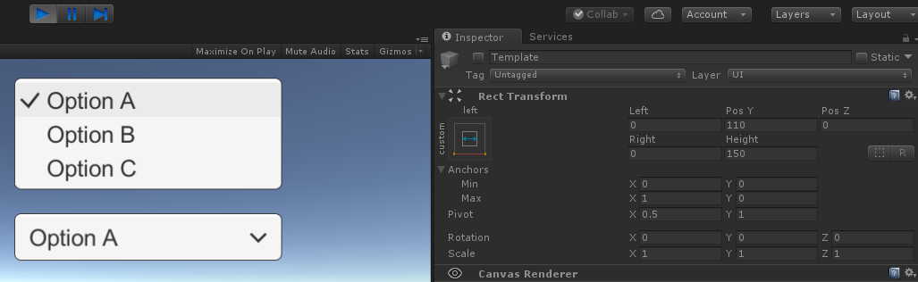

经过多次调试,我发现这个下拉方向是可以根据“Template” 的RectTransform属性PosY的修改,对其显示位置进行调整。
结论:Pos Y 值为生成下拉列表位置距原控件的间隔。
示例如下图: 下图分别是Pos Y值为0,-20, 110是控件显示结果;111
222220
若通过计算Pos Y值来控制下拉控件显示位置,不太可行;因为实际项目中下拉控件个数和间隔都不是确定的,每个都进行这种计算明显是不可取的;
那么这个问题要怎么解决呢,如果这个问题能使用Pos Y这个方式来达到效果,那么是否可以通过锚点和坐标的方式进行配合来实现效果呢?
经过测试我发现是可以的,将"Template"的Pivot属性Y值设置为0,然后将锚点Min ,Max分别调至:(0,1),(1,1),最后将==Pos Y ==调至0,则可实现向上展开。效果图如下:
555
对比下向下展开时的各个属性值:
666
