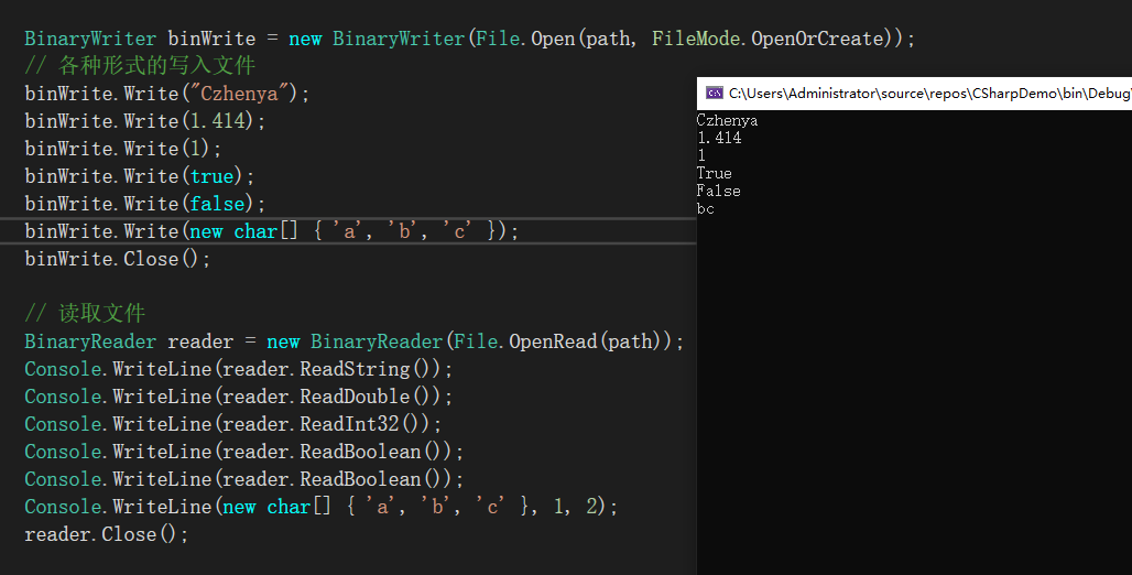

3.使用简例
class Programma
{ static void Main(string[] args) { string path = @"E:\MyTest.dat"; BinaryWriter binWrite = new BinaryWriter(File.Open(path, FileMode.OpenOrCreate)); // 各种形式的写入文件 binWrite.Write("Czhenya"); binWrite.Write(1.414); binWrite.Write(1); binWrite.Write(true); binWrite.Write(false); binWrite.Write(new char[] { 'a', 'b', 'c' }); binWrite.Close(); // 读取文件 BinaryReader reader = new BinaryReader(File.OpenRead(path)); Console.WriteLine(reader.ReadString()); Console.WriteLine(reader.ReadDouble()); Console.WriteLine(reader.ReadInt32()); Console.WriteLine(reader.ReadBoolean()); Console.WriteLine(reader.ReadBoolean()); Console.WriteLine(new char[] { 'a', 'b', 'c' }, 1, 2); reader.Close(); Console.ReadKey(); }

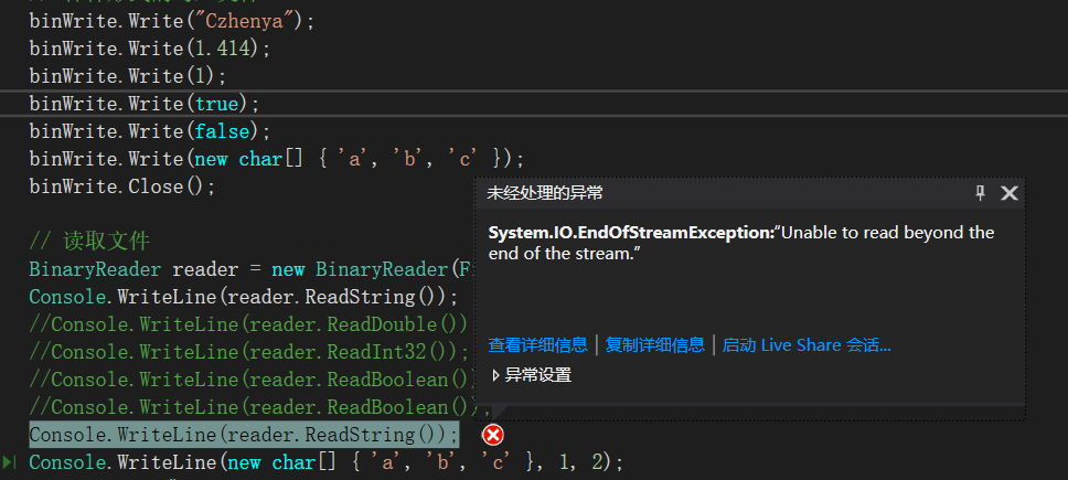

PS:
当读取指定类型的值的时候,若不存在会抛如下异常:
”System.IO.EndOfStreamException:“Unable to read beyond the end of the stream.”
由下图可知,当我只写入一个String类型的值的时候,读取时则也只能读取一个String类型的值,否则就会报错,若不知道此文件中是否存在,需要在此按需try… catch… 处理一下异常情况。
