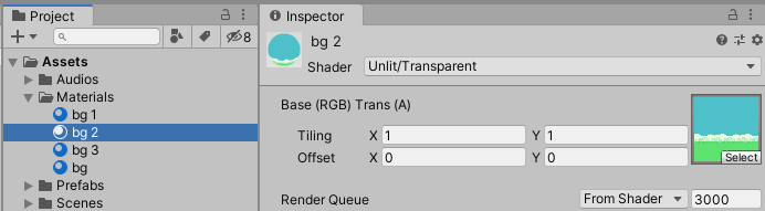

在Materials文件上右键,选择Create --> Material 新建材质球:
 然后修改其名称为bg,修改其Shader为Unlit/Transparent:
 最后为其赋值为背景图片 --> 点击Select按钮 --> 在弹窗中双击bg图片即可:
 然后选中bg材质球,使用快捷键 Ctrl+D 复制三个材质球:
 修改其名称并重复上面修改图片的步骤将其挨个修改为back,brid,tipe (别忘了将材质球的贴图重新指定一下哦) , 全部处理完的效果如下:

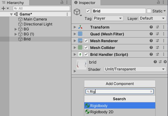

7.1 在主角Brid上面添加Rigidbody刚体组件:
 并将其Constraint --> Freeze Rotation 的XZY全部勾选上,为避免其进行旋转:

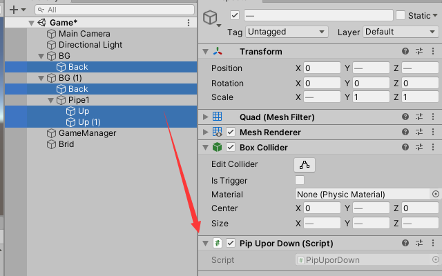

10.1 给底部加碰撞体: 选中Back添加"Box Collider"碰撞体(注意两个Back都要添加哦),添加后将其偏移和大小分别设置为(0,-0.36,0)和(1,0.28,2),如下图:
10.2 给管子碰撞体: 首先选中Up移除自身的“Mesh Collider”组件,然后添加"Box Collider",修改size为(1,1,2);Up (1)也做如上操作,这样上下两个管子就都有碰撞体了,效果如下:
10.3 添加游戏接触检测,创建脚本PipUporDown,给上面添加碰撞体的几个游戏物体都挂载上,这样小鸟碰到柱子和底部就可以触发游戏结束了,脚本内容如下:
