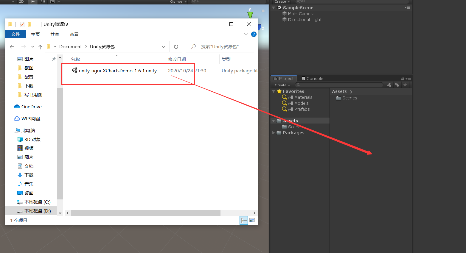

3-2、将资源包导入到Unity中

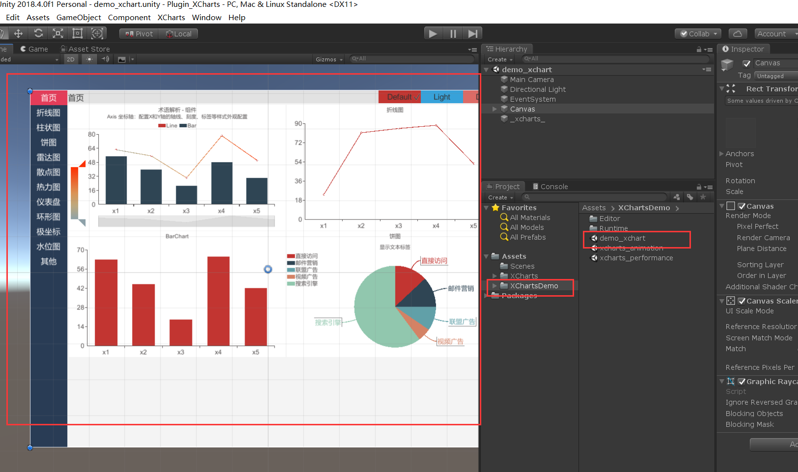

3-3、Demo中有各种图表的效果,如下图所示:

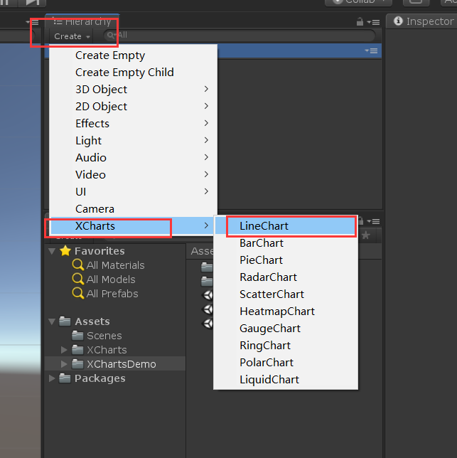

在Hierarchy视图下,先选中Canvas,然后选择Create→XCharts->LineChart:
注意,Chart需要建在Canvas层级下面,因为这个图标是以UGUI为基础的。
  • LineChart:折线图
  • BarChart:柱状图
  • PieChart:饼图
  • RadarChart:雷达图
  • ScatterChart:散点图
  • HeatmapChart:热力图
  • GaugeChart:仪表盘
  • RingChart:趋势图
  • PolarChart:极区图
  • LiquidChart:液位图

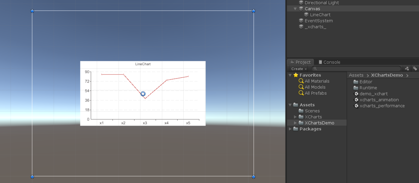

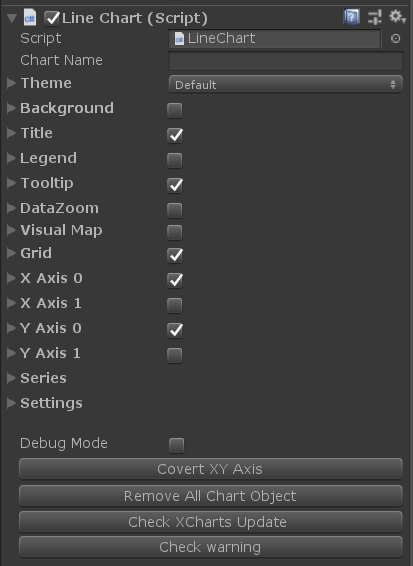

5、一个简单的折线图就出来了
6、在Inspector视图可以查看调整各个组件的参数,Game 视图会实时反馈调整的效果。
*注意:不同版本之间可能界面有些区别,但是功能都差不多的

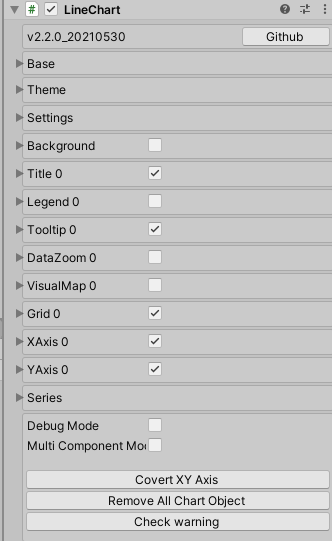

这个是新版本的界面:

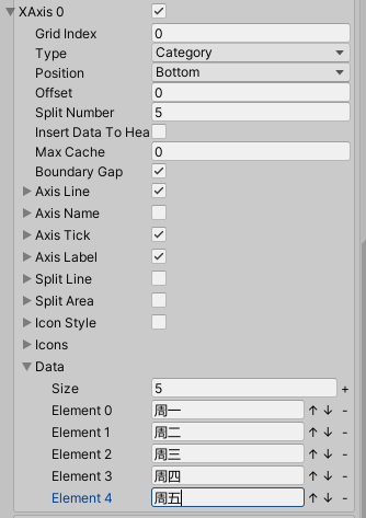

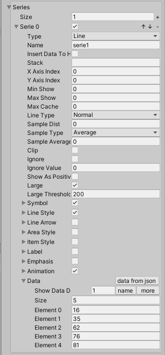

3-5、 修改参数
将x轴和y轴的值进行修改:
修改x轴的值:
y轴的值修改在:Series→Serie0→Data:
比如:

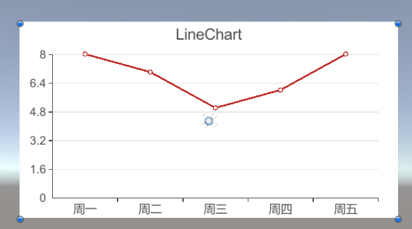

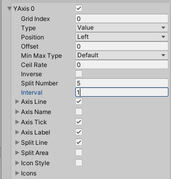

如果想要都显示整数:
设置YAxis 0→Interval:
设置为1即可。
这个在Inspector面板修改属性,在Game 和Scene视图都是实时显示的,不用运行程序

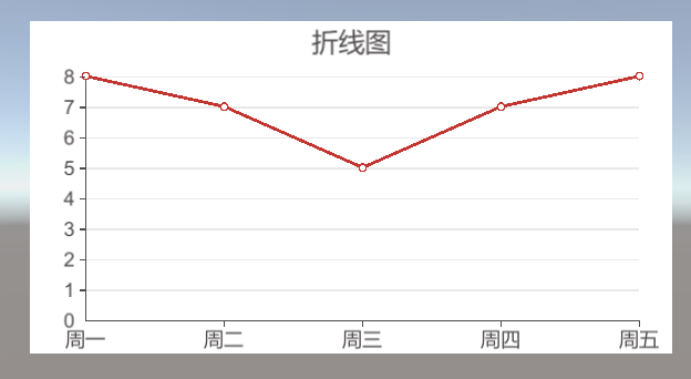

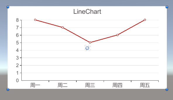

4-2、效果图
