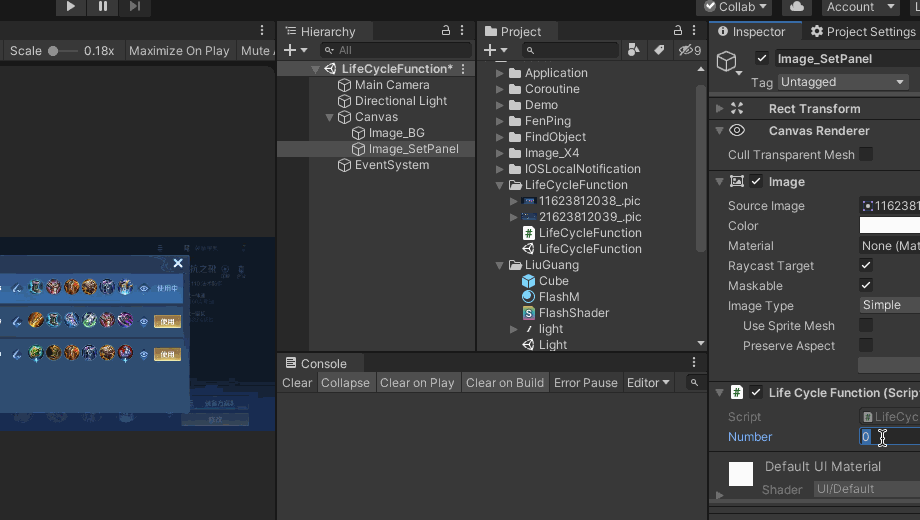

    private void Reset()
        Number = 0;
        Debug.Log("Reset 编辑器模式下才可被调用...Number: " + Number);

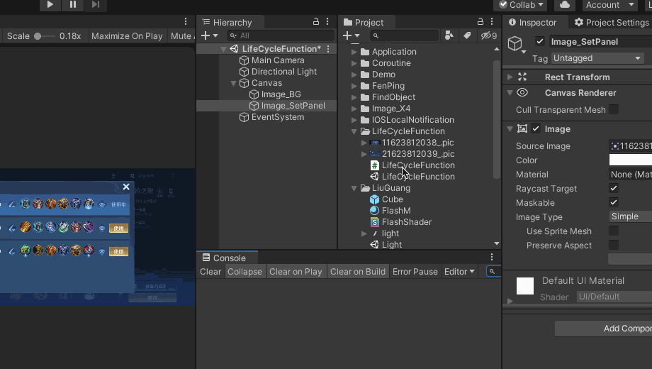

    private void Start()
        Debug.Log("Start 仅当启用脚本实例时,才会在第一帧调用...");
    #endregion
此次运行结果展示了Awake,OnEnable,Start 的执行顺序,运行结果:
编辑器下的初始化:
1.脚本拖拽附加时自动执行
2.点击Reset调用: 可以看到我手动Number设置为2,Reset后被重置为代码中写的0;

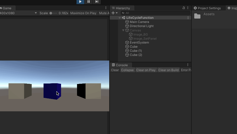

  场景中创建一个Cube,将其位置调整在摄像机先显示即可【示例中调整位置(0,0,-1),缩放为(3,3,3)】。
测试功能:
  • 鼠标进入\退出,触发Cube颜色变化
  • 鼠标移动到Cube上,触发旋转
  • 鼠标在Cube按下并拖拽,触发Cube跟随移动
  • 鼠标抬起Cube回归到原来位置
创建并挂载到Cube代码如下:

测试效果:

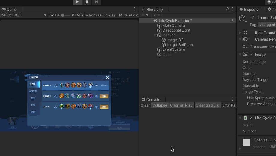

由下图可以看到执行逻辑:当我点击Hierarchy面板时触发失去焦点,再次点击Game视图则触发了获得焦点

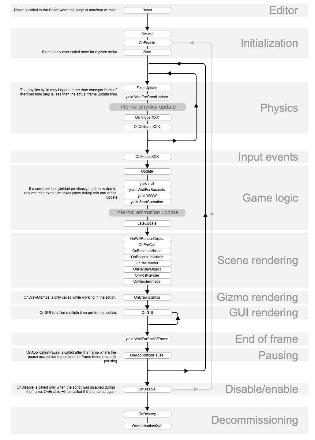

Unity 官方图解:
图解
