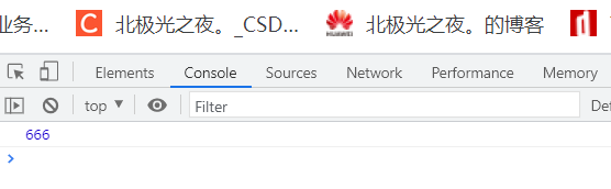

1.首先思考下面这个简单的小例子,执行quote()函数,它 console.log(a) 打印的 a 到底是我们在局部函数里定义的 a=666 还是在全局里面定义的 a=888 呢?
  // 1.定义一个test函数
      function test() {
           // 2.函数内部声明一个变量 a 为 666
          const a = 666;
           // 3.return返回一个函数
          return function () {
            console.log(a);
      // 4.定义一个quote,给他赋值为test(),可知test()返回的是一个函数,所以它也是函数
      const quote = test();
      // 5.在全局同样定义一个变量 a 为 888
      const a = 888;
      // 6.执行quote
      quote();
  答案是输出 666 ,这是因为quote函数会在它定义的地方向上一层去查找它需要的变量,queto函数虽然是在全局里面直接执行,但是注意了,它实际上是在test函数里面定义声明的,所以,它会先在test函数内部看看有没有 a ,而test函数里面定义有,所以直接获取,输出 666 。好,先这样,继续往下看第2个小例子:

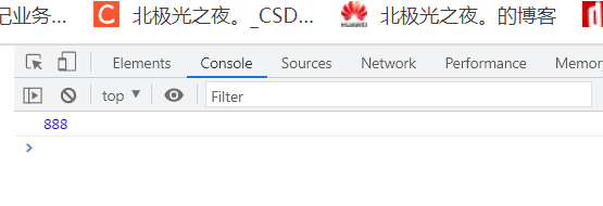

2.再次思考下面这个简单的小例子,这次是在全局定义了一个quote函数,我将它作为参数传入 test函数,然后是在 test 函数内部执行,这次console.log(a) 打印的 a 到底是我们在局部函数里定义的 a=666 还是在全局里面定义的 a=888 呢?
      //1.全局声明一个变量 a 为 888
      const a = 888;
      // 2.定义一个函数quote
      function quote() {
        console.log(a);
      // 3.定义一个test函数,接收一个参数 fn ,这个参数将为函数
      function test(fn) {
        // 4.函数内部声明一个变量 a 为 666
        const a = 666;
        // 5.执行 fn 函数
        fn();
      //6.调用 test函数,同时将quote作为参数传进去
      test(quote);
  答案是输出 888 ,还是一样的原因,quote函数会在它定义的地方向上一层去查找它需要的变量,虽然quote函数是在test函数里面被赋值给参数后在里面那执行的,但是quote是在全局里声明定义的,所以,它会向上找就是在全局里看看有没有a ,全局里有 ,且为 888 ,所以直接获取,输出 666。

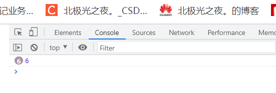

分析下面这个程序,最后将会打印出什么?
    function fn() {
        var arr = [];
        for (var i = 0; i < 6; i++) {
          arr[i] = function () {
            console.log(i);
        return arr;
      var quote = fn();
        // 立即执行函数
        quote[i]();
  答案是输出 6个6,因为在 fn 函数里,其实通过循环给arr数组每一个元素赋值的时候只是赋值为空函数,并没有引用 i ,当最后执行的时候,回去看闭包函数定义的地方往上找 i ,i 早已循环过6次,值已经为 6 了,所以数组的每一个函数得到的 i 都是 6 。

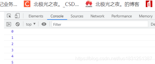

如何让数组的元素得到的是依次递增的 i 呢,有下面两种方法:
1.将 fn 函数里的 for 循环里的 var i 改为 let i :
   function fn() {
        var arr = [];
        for (let i = 0; i < 6; i++) {
            console.log(i);
        return arr;
      var quote = fn();
        quote[i]();
看结果,数组里每个元素得到的是依次递增的 i 了,这是因为因为let在代码块中都有自己的作用域,所以在for循环中的表达式中使用let它的每一个值都会单独存在一个独立的作用域中不会被覆盖掉。

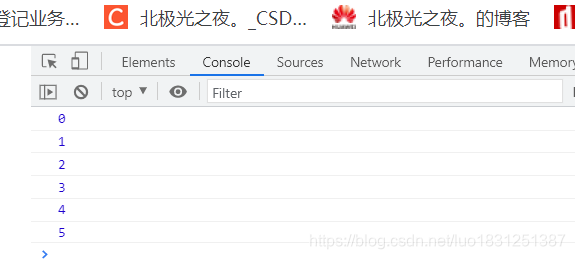

2.在 fn 函数里循环里赋值的时候通过立即执行函数引了i,将已经引用的 i 通过参数传给数组元素:
function fn() {
    var arr = [];
      arr[i] = (function (j) {
          console.log(j);
      })(i);
    return arr;
  var quote = fn();
    quote[i]();
一样的结果:
