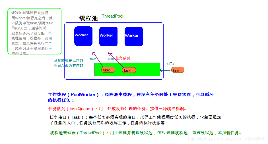

    如果并发的线程数量很多,并且每个线程都是执行一个时间很短的任务就结束了,这样频繁创建线程就会大大降低系统的效率,因为频繁创建线程和销毁线程需要时间,线程也属于宝贵的系统资源。
    于是Java提供了一种思想:线程池,就是执行完一个任务,并不被销毁,而是可以继续执行其他的任务。
9.1、线程池的概念
    线程池其实就是一个容纳多个线程的容器,其中的线程可以反复使用,省去了频繁创建线程对象的操作,无需反复创建线程而消耗过多资源。
    合理利用线程池能够带来三个好处:
  1. 降低资源消耗。减少了创建和销毁线程的次数,每个工作线程都可以被重复利用,可执行多个任务。
  2. 提高响应速度。当任务到达时,任务可以不需要的等到线程创建就能立即执行。
  3. 提高线程的可管理性。可以根据系统的承受能力,调整线程池中工作线线程的数目,防止因为消耗过多的内存,而把服务器累趴下(每个线程需要大约1MB内存,线程开的越多,消耗的内存也就越大,最后死机)。
9.2、线程池的实现
    Java中线程池的顶级接口是java.util.concurrent.Executor,但是严格意义上讲Executor并不是一个线程池,而是一个执行线程的工具。真正的线程池接java.util.concurrent.ExecutorService。
    要配置一个线程池是比较复杂的,尤其是对于线程池的原理不是很清楚的情况下,很有可能配置的线程池不是较优的,因此在java.util.concurrent.Executors线程工厂类里面提供了一些静态工厂,生成一些常用的线程池。官方建议使用Executors工程类来创建线程池对象。
