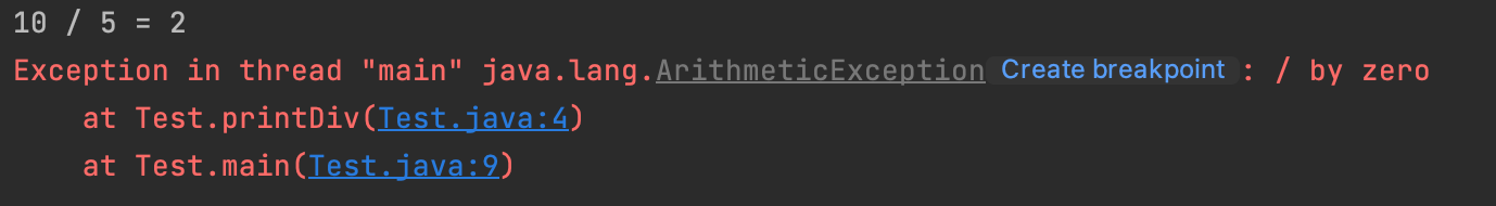

上面的代码分别输出 10 / 5,10 / 0 和 10 / 2 的结果。但是运行结果显示,在执行 10 / 0 时程序就异常退出了,0是不能作为除数的。

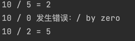

在使用try-catch语法处理了错误以后,可以看到,当程序执行到发生错误的代码行,就会跳转到catch的块里继续执行,程序没有再异常退出了。

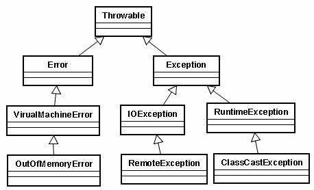

cache捕获的都是Throwable类和它的子类,Throwable下有两个大类Error和Exception。其他的错误或异常都应该继承自他们俩。
  1. Error:
    Error是系统级别的错误,不该由应用程序捕获处理,应该交给系统或者框架来捕获处理。
  2. Exception:
    Exception是程序级别的错误,应该由程序模块去捕获处理。

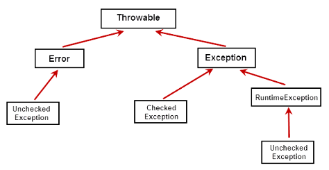

可查的异常(checked exceptions)和不可查的异常(unchecked exceptions)
  1. 可查的异常(checked exceptions)
    除了RuntimeException及其子类以外,其他的Exception类及其子类都属于可查异常。Java编译器会检查这种异常,当程序中可能出现这类异常,要么用try-catch语句捕获它,要么用throws子句声明抛出它,否则编译不会通过。
  2. 不可查的异常(unchecked exceptions)
    不可查异常(编译器不要求强制处置的异常):包括运行时异常(RuntimeException与其子类)和错误(Error)。
原来SQLException属于可查的异常(checked exceptions),我们必须用try-catch捕获,或者声明抛出,捕获我们已经会了,怎么声明抛出呢?可以使用throws关键字。

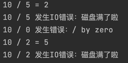

上面的代码达到了想要的效果,然而有点傻,其实java已经有语法直接处理这种情况。下面才是正确的方式哦,执行结果和上面的一样。

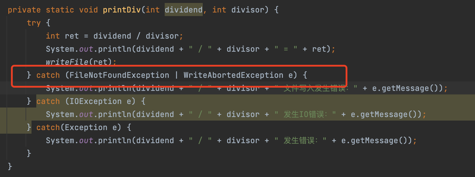

如果我要对发生的多种异常进行分组处理,其中几种用第一种处理方式,另外几种用第二种处理方式,其他的用第三种处理方式统一处理呢?我们当然可以cache多次,然后几个cache块写一样的内容,但是那样依然很傻。下面才是正确的方式。

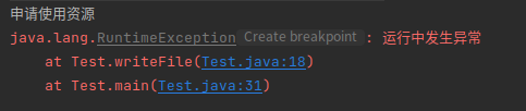

上面的代码做了修改,将关闭资源的代码放到了finally块内,无论try是否发生异常,finally内的代码都会执行。不光是关闭资源,任何无论是否发生异常都应该执行的逻辑都可以放在finally块内。

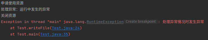

另外注意一点,catch块也可能发生异常,但是finally块内的代码还是会执行。

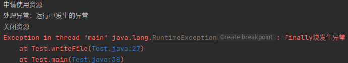

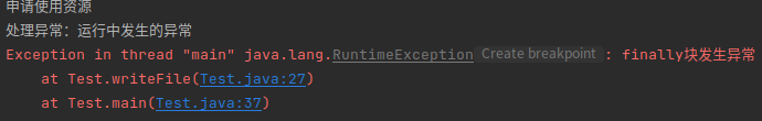

但是如果finally块发生异常,后面的代码就不会继续执行了。

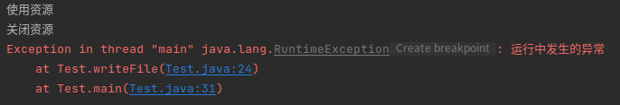

		try (SomeResource resource = new SomeResource();) {
			resource.use();
			// 在这之后可能发生异常
			if (true) {
				throw new RuntimeException("运行中发生的异常");
			return true;
	public static void main(String[] args) throws IOException {
		writeFile("test");
可以看到上面的代码使用资源后,并没有手动调用关闭方法,关闭方法是被自动调用的。我们之前使用的FileWriter已经实现了AutoCloseable接口,所以也可以自动关闭了。

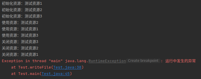

可以在一个块里使用多个可自动关闭资源,顺序是初始化的逆序。
import java.io.IOException;
public class Test {
	static class SomeResource implements AutoCloseable {
		private final String name;
		SomeResource(String name) {
			this.name = name;
			System.out.println("初始化资源:" + name);
		public void use() {
			System.out.println("使用资源:" + name);
		@Override
		public void close() {
			System.out.println("关闭资源:" + name);
	 * 写入文件
	 * @param text
	private static boolean writeFile(String text) {
		try (
				SomeResource resource1 = new SomeResource("测试资源1");
				SomeResource resource2 = new SomeResource("测试资源2");
				SomeResource resource3 = new SomeResource("测试资源3");
			resource2.use();
			resource1.use();
			resource3.use();
			// 在这之后可能发生异常
			if (true) {
			return true;
		writeFile("test");
