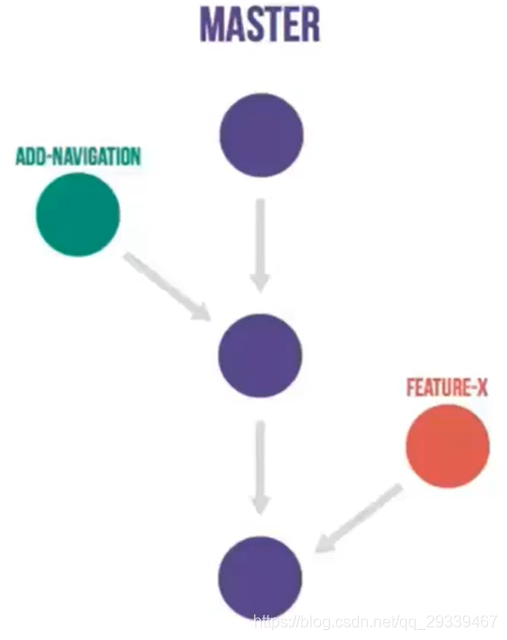

  • 我们先来看下面两幅对比图,这两幅图的区别是向主干分支合并代码的周期不同,那么哪一幅图更符合持续集成的原则呢?
  • 很显然,答案是第二幅。DevOps 团队通过基于主干开发的方式践行持续集成,让开发者更频繁地将代码合并到中央仓库,理想的情况下是每天几次
  • 当团队能够经常合并较小的变更时,将减少合并的复杂性,促使提前发现问题

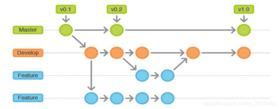

1. Git Flow
  • 用于记录历史的分支
    • Git Flow 使用两个分支来记录项目开发的历史,而不是使用单一的 Master 分支。在Git Flow 流程中,Master 只是用于保存官方的发布历史(一般设置成分支保护模式),而 Develop 分支才是用于集成各种功能开发的分支
  • 用于功能开发的分支
    • 每一个新功能的开发都各自使用独立的分支。在创建新的功能开发分支时,父分支选择 Develop(而不是 Master)。当功能开发完成时,改动的代码被合并(merge)到 Develop 分支
    • 很多时候,Feater 向 Develop 合并的时候,会提交一个合并请求,有专门的技术负责人进行审核,把控代码质量,审核通过才允许合并
    • Feater 是一个临时分支,生命周期随着功能开发完成而结束
  • 用于发布的分支
    • Release 分支基于 Develop 分支创建,我们可以在这个 Release 分支上测试,修改 Bug 等。这个分支的创建意味着一个发布周期的开始,也意味着本次发布不会再增加新的功能。在一切准备就绪的时候,合并该分支到 Master 和 Develop,并且用版本号打上标签
  • 用于维护的分支
    • 发布后的维护工作或者紧急问题的快速修复也需要使用一个独立的分支(Hotfix)。这是唯一一种可以直接基于 Master 创建的分支
    • 问题被修复后,所做的改动合并入 Master 和 Develop 分支
    • Master 上使用更新的版本号打上标签

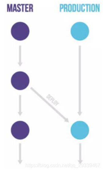

  • 带生产分支工作流
    • 创建一个反映已部署代码的 PRODUCTION 分支
    • 将 MASTER 合并到 PRODUCTION 分支来部署新版本
    • 优点
      • 可以随时检出 PRODUCTION 分支,查看生产代码
      • 可以清晰查看提交合并记录
      • 可避免 Git Flow 中常见的发布,打标签和合并的开销

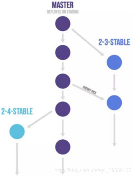

  • 带发布分支工作流
    • 只有一个 MASTER 分支
    • 每次需要发布时拉取发布分支,并对发布分支打标签
    • 发布分支(STABLE)以 MASTER 分支为起点,尽可能晚的创建
    • 在一个发布分支被公布后,仅有严重错误的修复能被包括在该分支中
    • bug修复也可以独立地创建分支(建议以 fix 前缀命名),它属于临时分支,bug 解决后,可以删除改分支
    • 优点
      • 分支数少,易于管理
      • 发布分支明确,从项目管理维度可以明确的判断 bugfix 需要合入分支的策略
