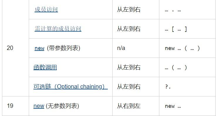

new Foo.getName()输出
在做这道题之前需要知道,运算符的优先级,这是从MDN文档上的截图,可以看到成员访问运算符的优先级大于new一个无参列表的有限级,也就是new Foo.getName()实际上是new (Foo.getName()),括号内输出2
new Foo属于new无参数列表
