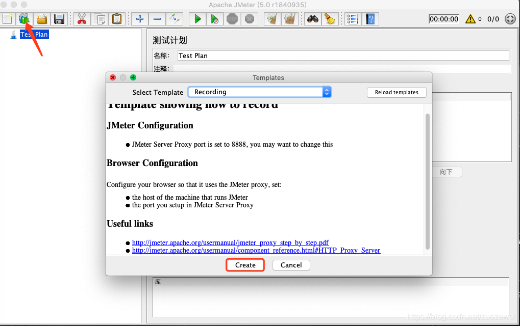

打开JMeter在菜单栏上选择录制模板
生成完整的测试计划

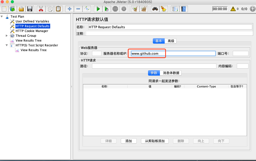

HTTP Request Default中输入域名/IP地址,这里以github.com示例

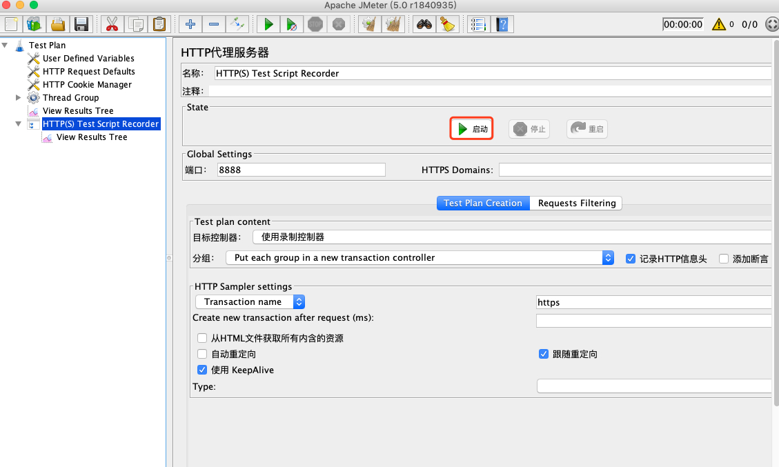

返回HTTP(S) Test Script Recorder,然后单击启动按钮

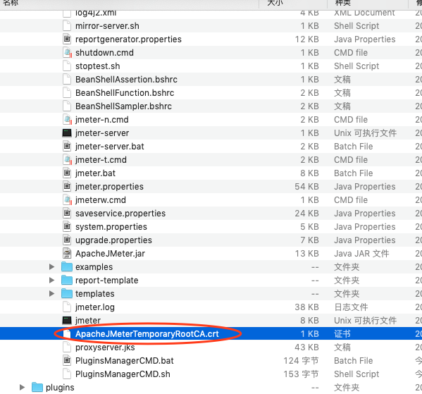

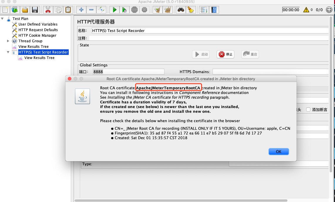

这时候已经启动JMeter代理服务器,用于拦截浏览器请求。这时候会在jmeter_home/bin文件夹中生成ApacheJMeterTemporaryRootCA.crt文件

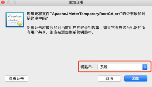

JMeter生成的CA证书默认情况是不被浏览器信任的,所以我们需要安装其为受信任的证书,这里我以Mac系统示例。

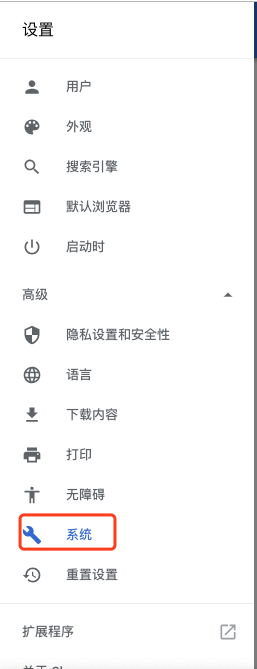

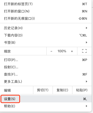

打开"设置"
打开"系统"菜单
设置代理

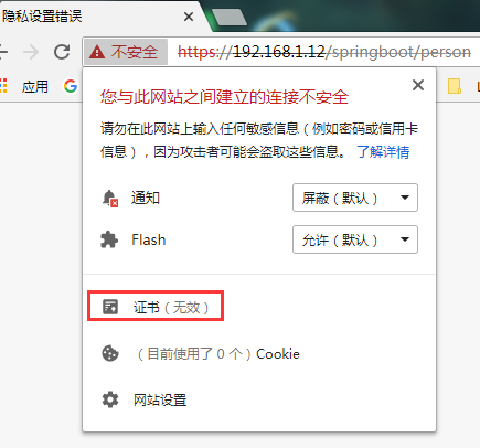

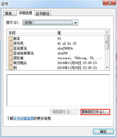

从浏览器导出站点证书(一般是单向证书,即服务器不限制客户端),此处以Window系统Chrome浏览器示例

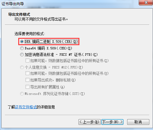

证书导出为DER格式
带有后缀扩展名的证书文件:
*.DER *.CER : 这样的证书文件是二进制格式,只含有证书信息,不包含私钥。
.CRT : 这样的文件可以是二进制格式,也可以是文本格式,一般均为文本格式,功能与.DER/.CER相同。
*.PEM : 一般是文本格式,可以放证书或私钥,或者两者都包含。 *.PEM如果只包含私钥,那一般用 *.KEY代替。
*.PFX *.P12 是二进制格式,同时含证书和私钥,一般有密码保护

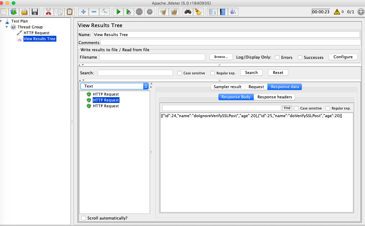

通过JMeter的SSL管理加载store文件
后面跟压测HTTP接口一样,不过要注意HTTP Request Sampler协议输入https,端口设置为443
