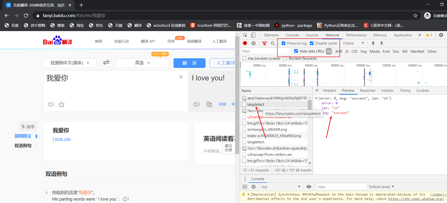

(1)F12开启装逼模式,勾选上红框内选项,在左边那个箭头所示的包含所有过滤之后的请求的地方逐个查看,通过观察右边Prview或者Response,找到我们所需要的能够获取目标数据的URL。观察所有请求后可以看到如图这个请求,通过分析可知这是个可以检测并返回你所需要翻译的语言的URL。
1.Preserve log选项,如果勾选,即代表不清除上一个页面请求的数据。比如:在一个网页里登录,如果不勾选此选项,由于点击
登录之前属于一个请求;点击登录之后属于另外一个请求。所以点击之后是没有你的登录信息的!
2.Disable cache选项,表示清除缓存,一般都要勾选,防止网页操作时由于本地缓存的存在,而导致一些预期之外的错误!
3.Hide data URLs:可以过滤掉data响应,便于观察。

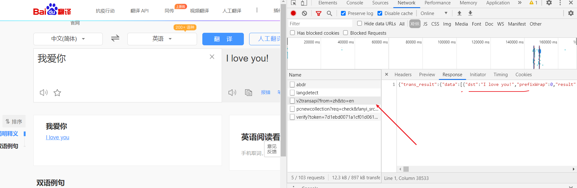

(2)其实我们很容易可以想到,百度翻译靠的是JS动态加载,异步显示翻译结果的(因为每次输入内容,翻译结果直接就会显示而没有整个页面重新加载)!所以,我们直接选择XHL过滤:在这里插入图片描述
通过一个个观察,我们会发现如图所示这个响应中包含了翻译结果,所以目标得到这个响应的URL。接下来,分析URL:

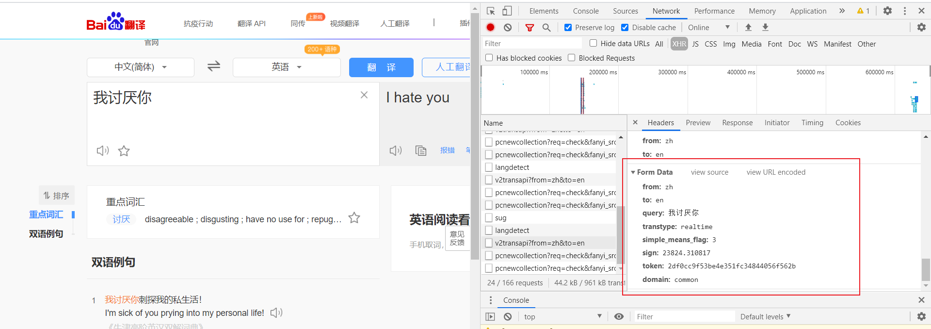

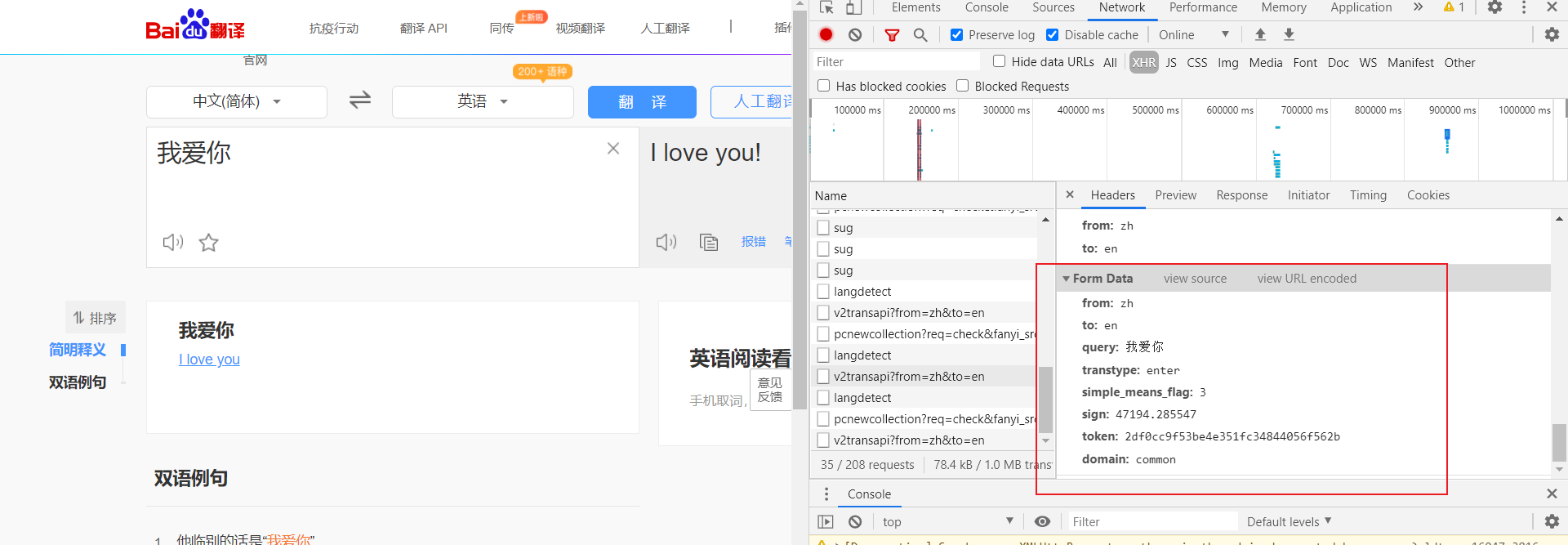

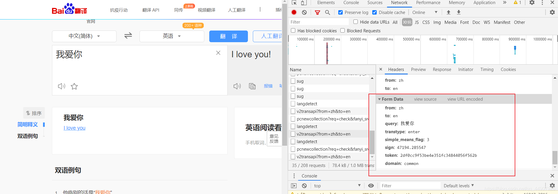

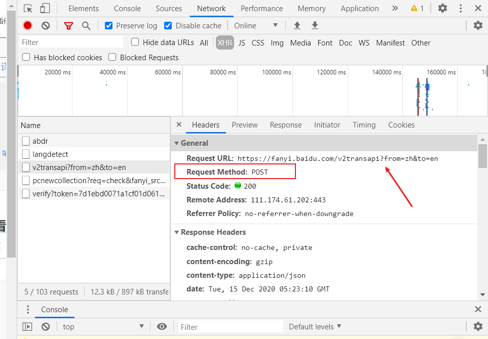

如图所示,可以发现这个URL发送的是POST请求,所以需要携带表单数据。最后一步我们要做的就是:通过一次次翻译,即一次次的发送请求,观察表单参数的变化情况,然后破解它并能够自己构造!
from: zh
to: en
query: 我讨厌你
transtype: realtime
simple_means_flag: 3
sign: 23824.310817
token: 2df0cc9f53be4e351fc34844056f562b
domain: common
from: zh
to: en
query: 我爱你
transtype: enter
sign: 47194.285547
domain: common
对比参数分析可知:
from和to参数分别是翻译内容和翻译结果的语言;
query参数是翻译的内容;
transtype参数经多次对比可知有三个值:translang,enter,realtime。分别对应点击页面中翻译按键;按回车键enter;实时。
simple_means_flag参数发现一直没有变化,属于静态参数;
sign参数是签名,值是动态的,需要进一步分析!(需要找来源!)
token参数,可能会因为一些操作而变,需要进一步分析!(需要找来源!)
domain参数一直没有变化,属于静态参数。

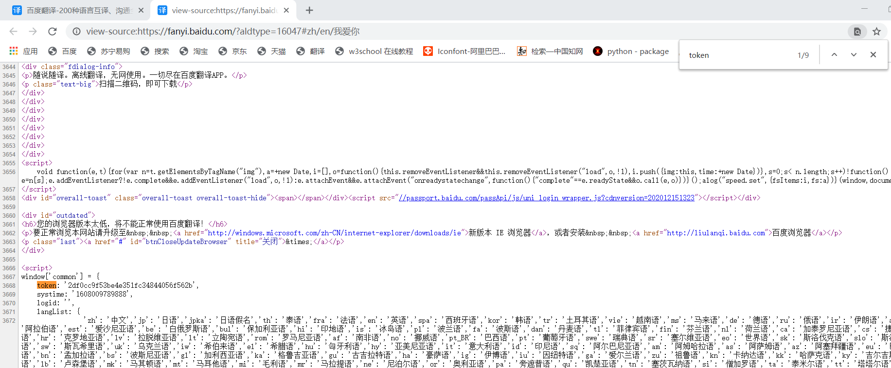

按照获取的一般思路,首先,复制token到网页源码中查找。会发现token的值就在源码中(但是,请注意:这个token的值不是不变的,而是会改变的!)!

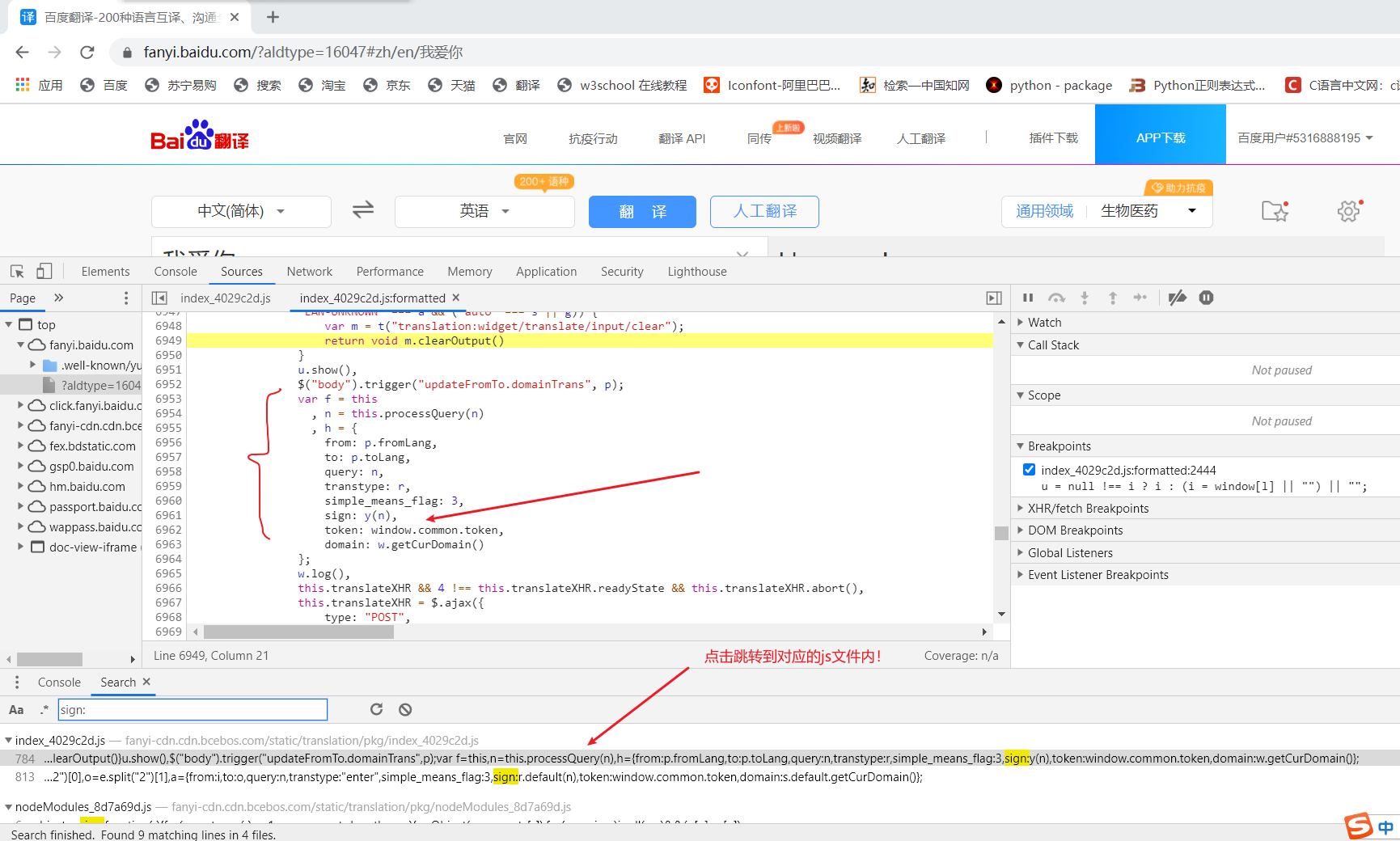

1.按照获取的一般思路,首先,复制sign到网页源码中查找。会发现无论如何都找不到!

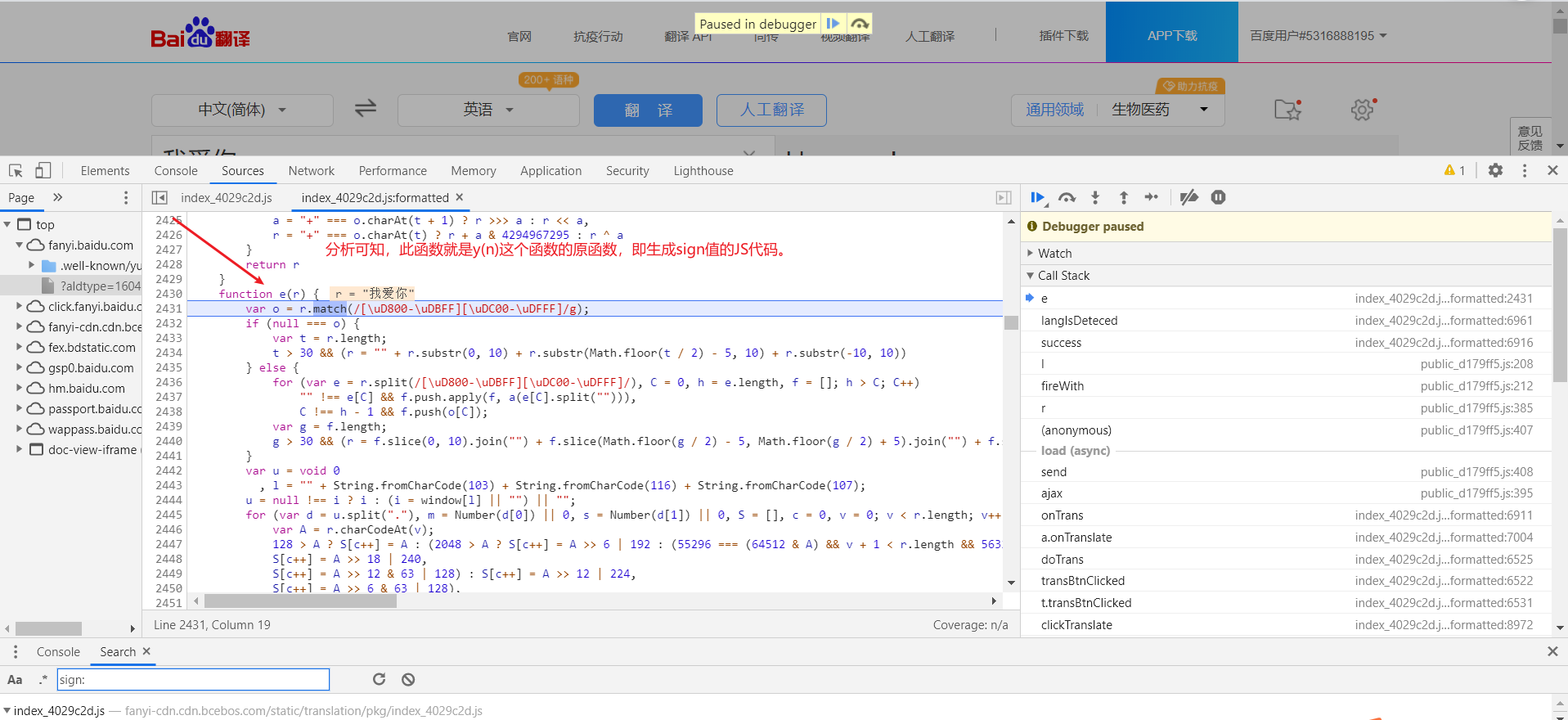

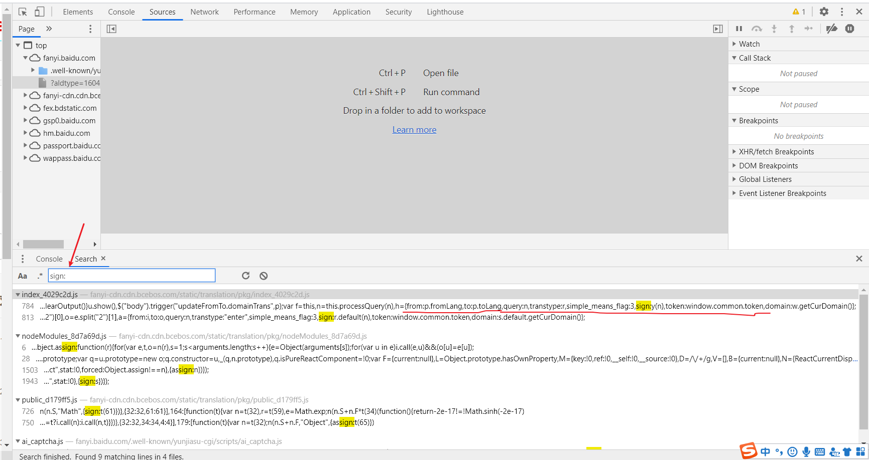

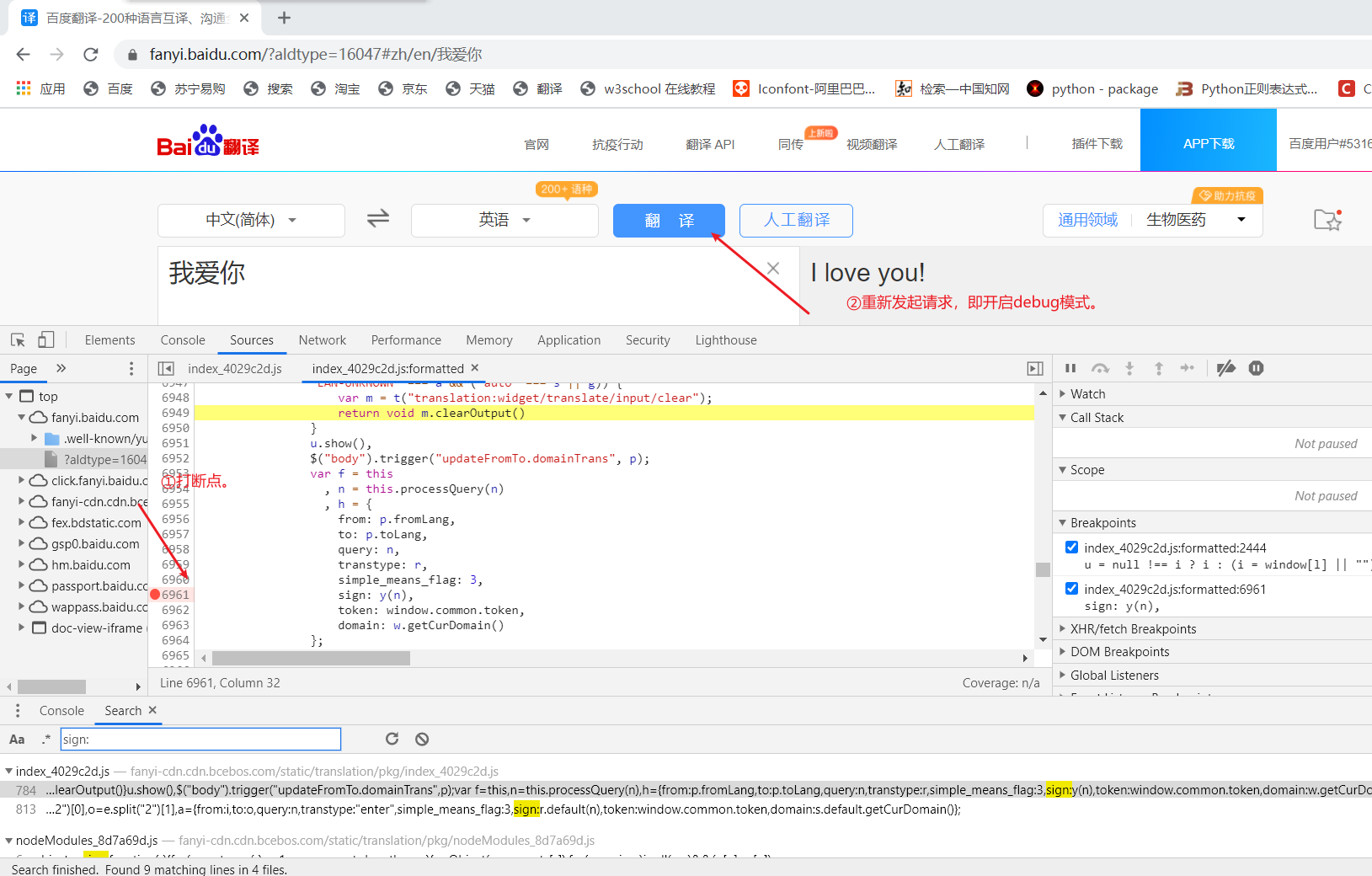

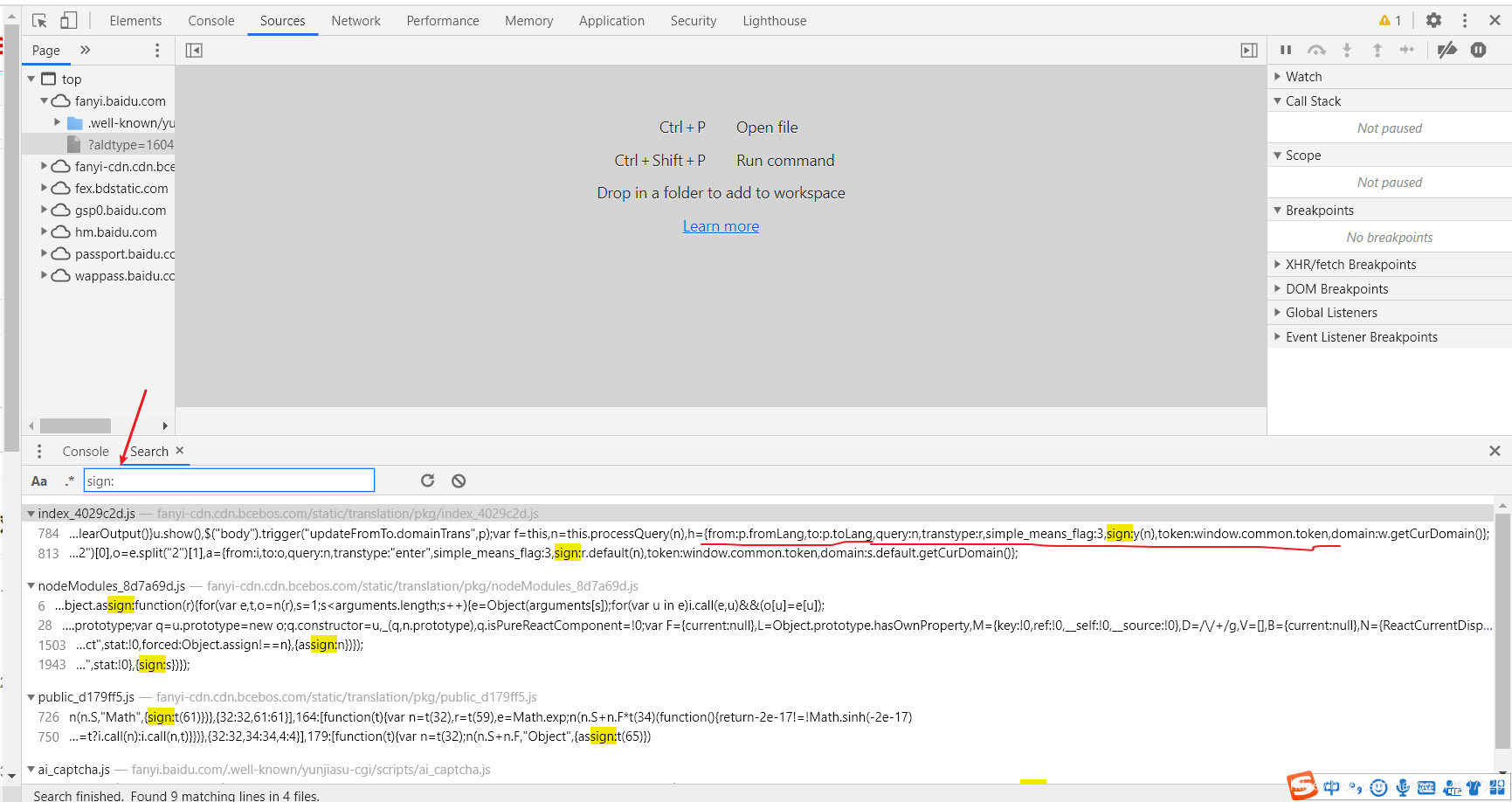

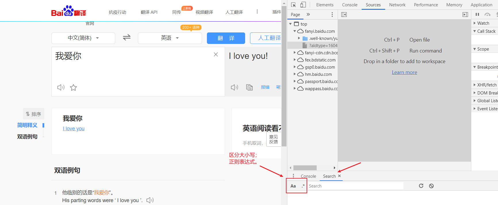

**2.所以,需要改变思路, 在全局请求搜索:(在Sources下使用快捷键Ctrl+Shift+f开启全局搜索框Search) **
观察之前sign的格式:sign: 47194.285547,所以我们在搜索栏中输入sign:进行搜索!
然后分析可知第一个的格式跟前面的form表单参数格式相似,所以我们点击进入此JS文件。

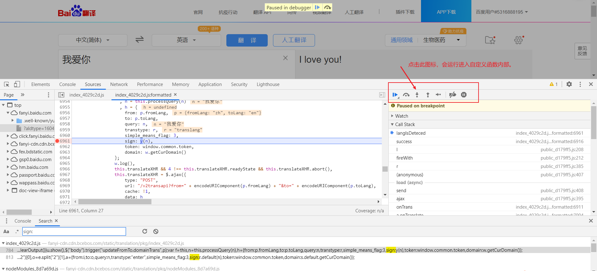

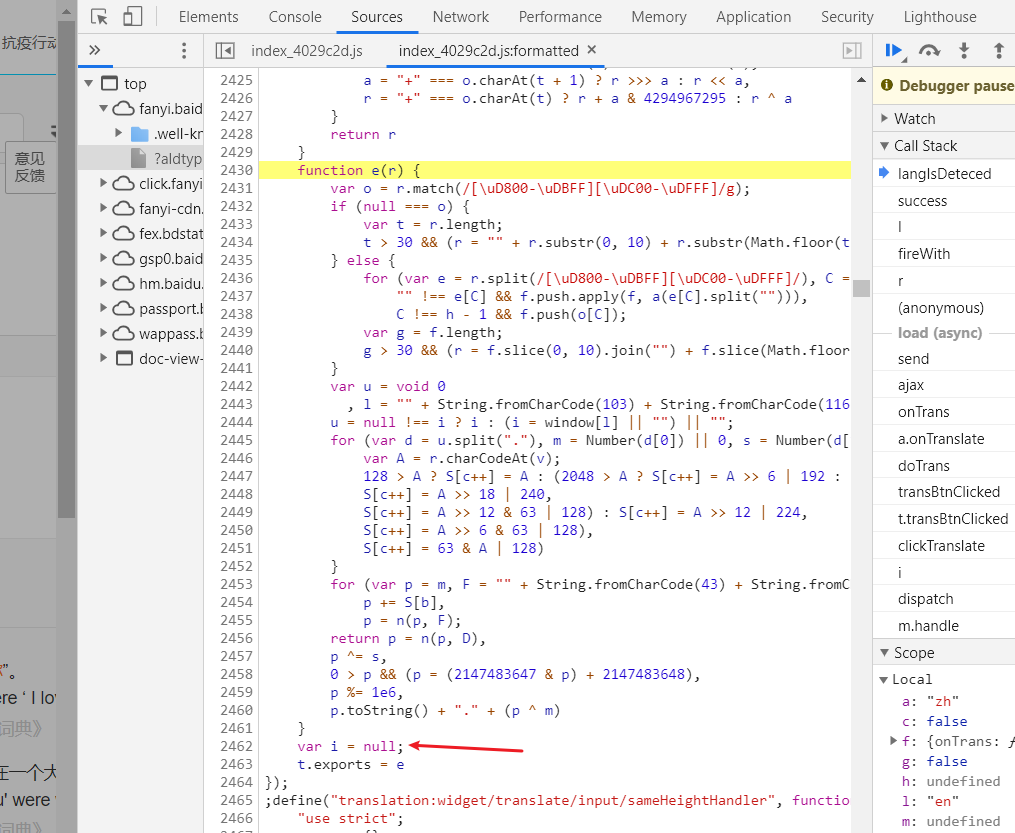

此部分数据格式和form表单中参数格式一模一样,唯独sign的值是个y(n)函数,所以,下一步我们要通过打断点进入此生成sign值的函数:
接下来要做的就很简单了。我们只需要将此JS函数拿过来单独运行,一步步调试即可!

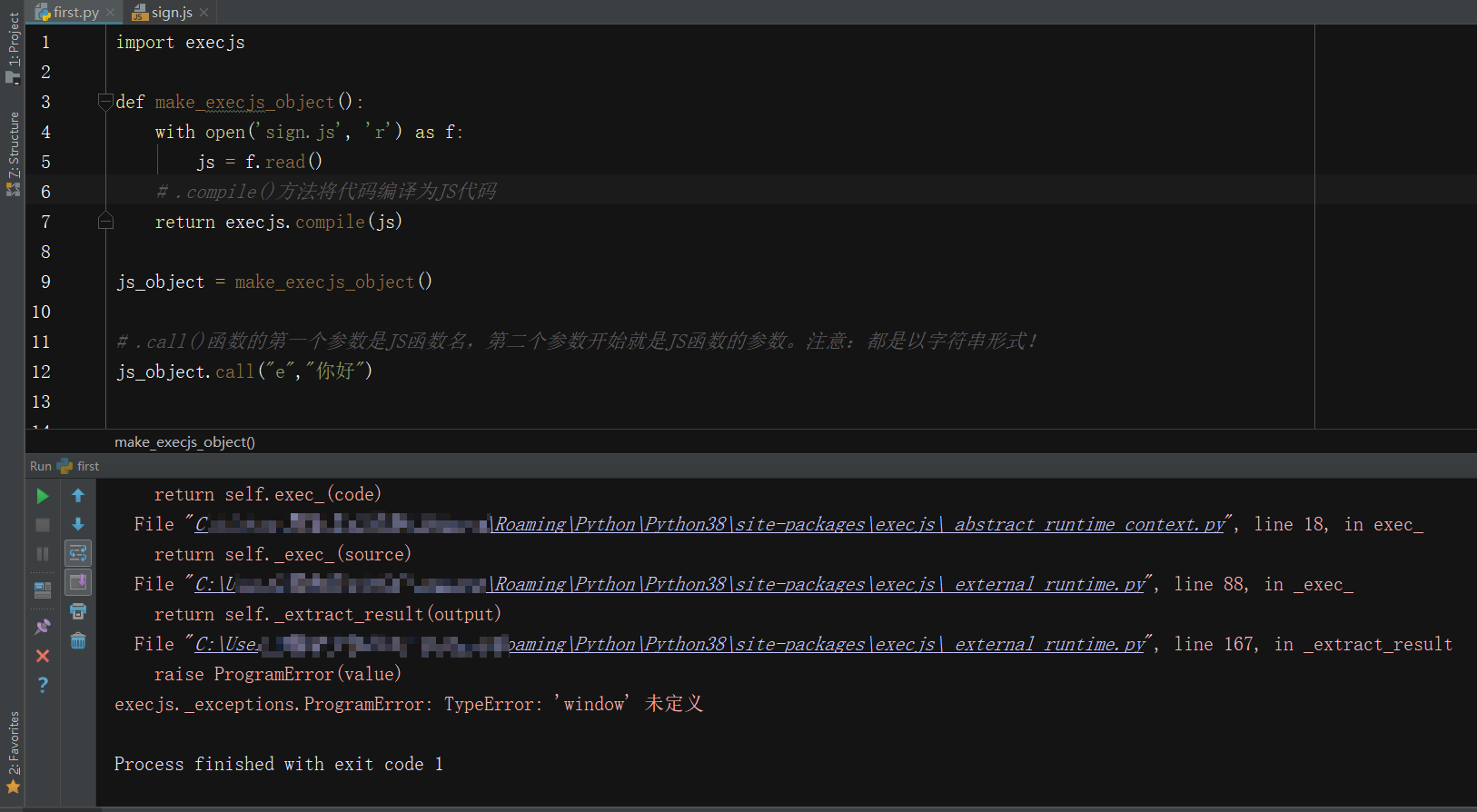

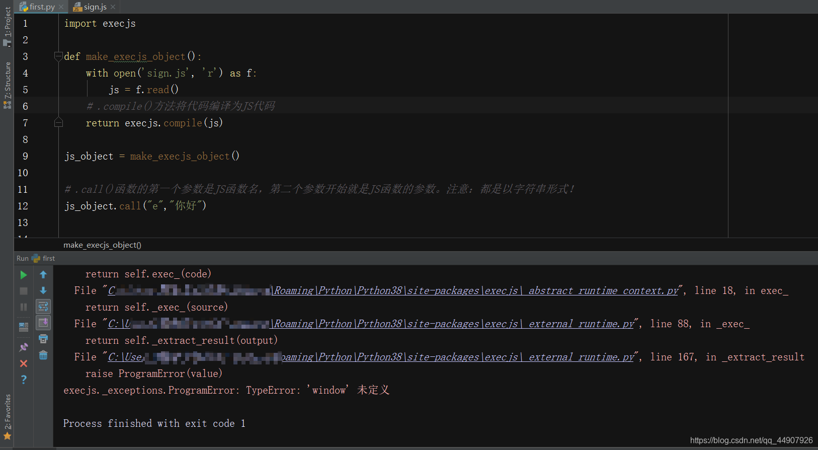

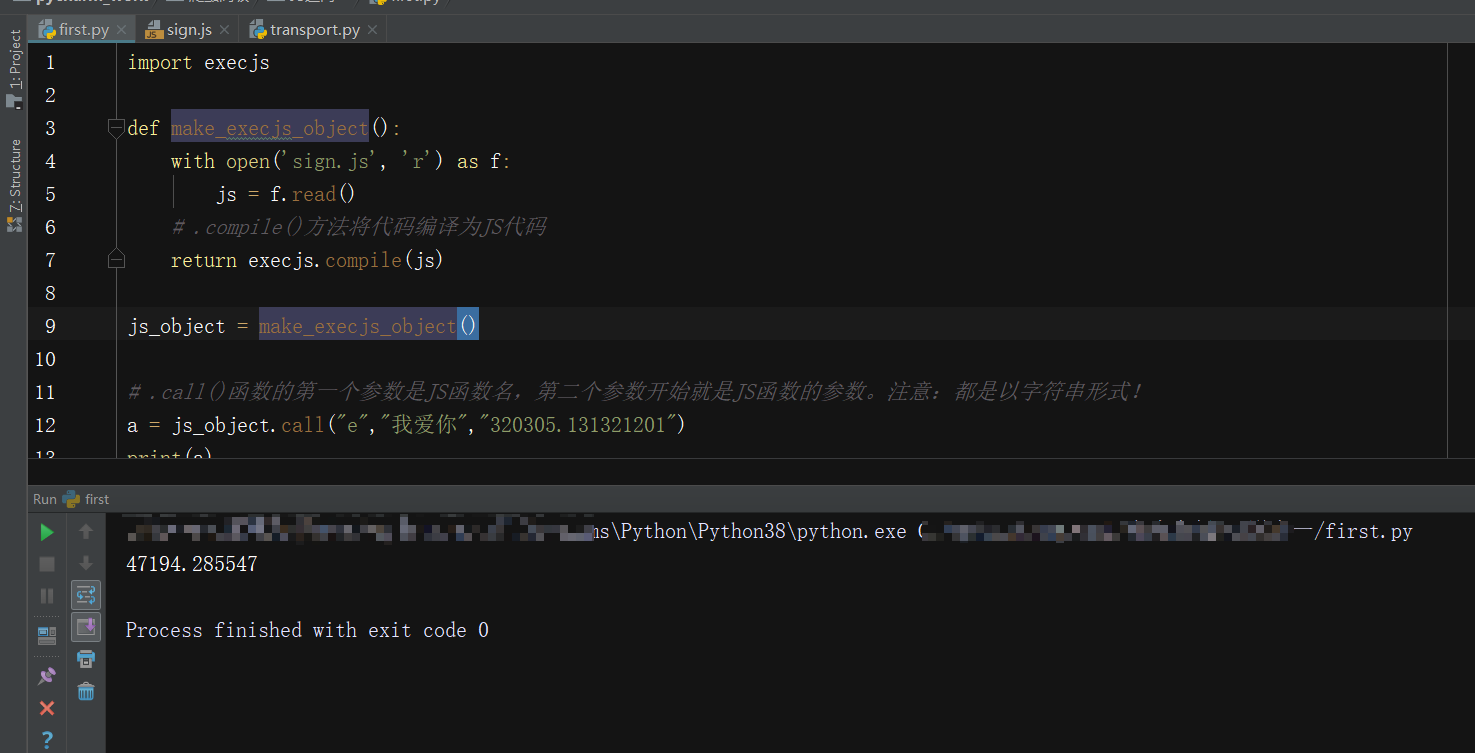

本人使用的是python里的PyexeCjs包,此包可以单独运行JS代码!
# 安装
pip install PyexeCjs
编写python脚本文件,注意:刚刚得到的JS函数放到此脚本文件同级目录下,此处取名为sign.js。
import execjs
def make_execjs_object():
    with open('sign.js', 'r') as f:
        js = f.read()
    # .compile()方法将代码编译为JS代码
    return execjs.compile(js)
js_object = make_execjs_object()
# .call()函数的第一个参数是JS函数名,第二个参数开始就是JS函数的参数。注意:都是以字符串形式!
js_object.call("e","你好")

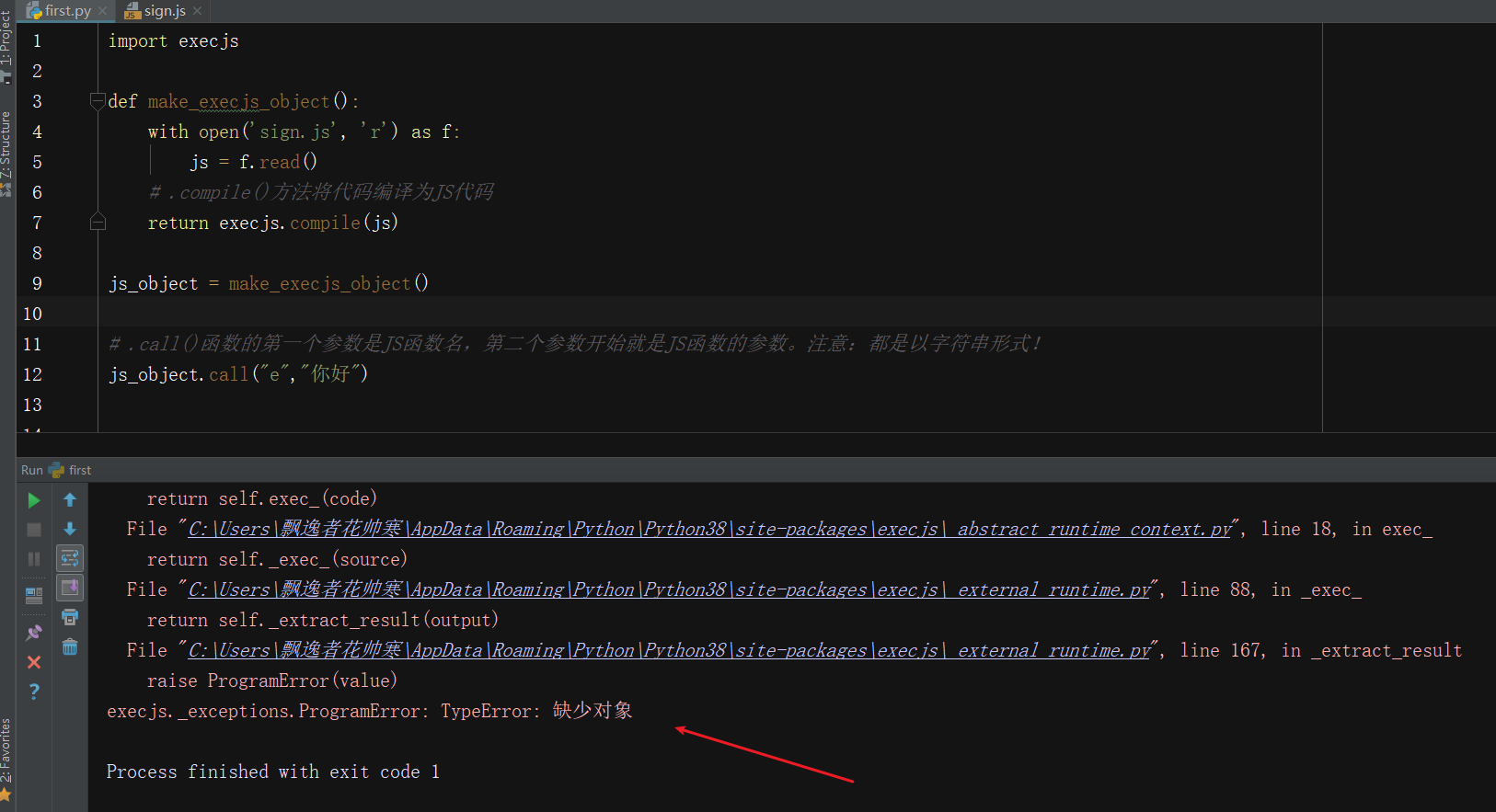

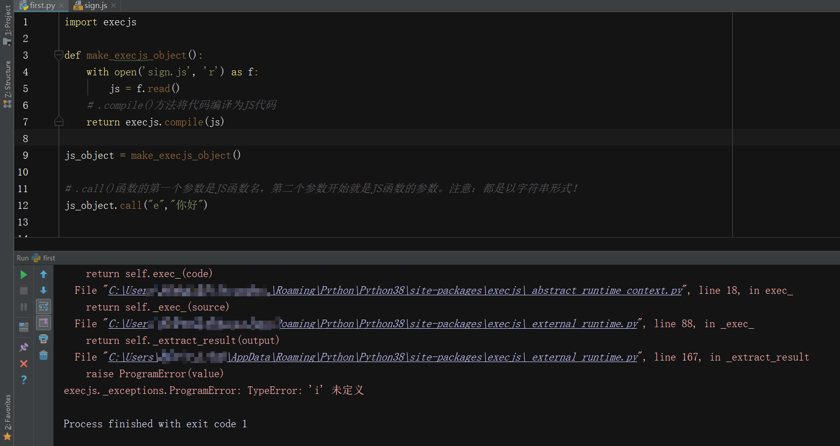

运行报错很正常,根据报错改JS代码,直到正确运行!

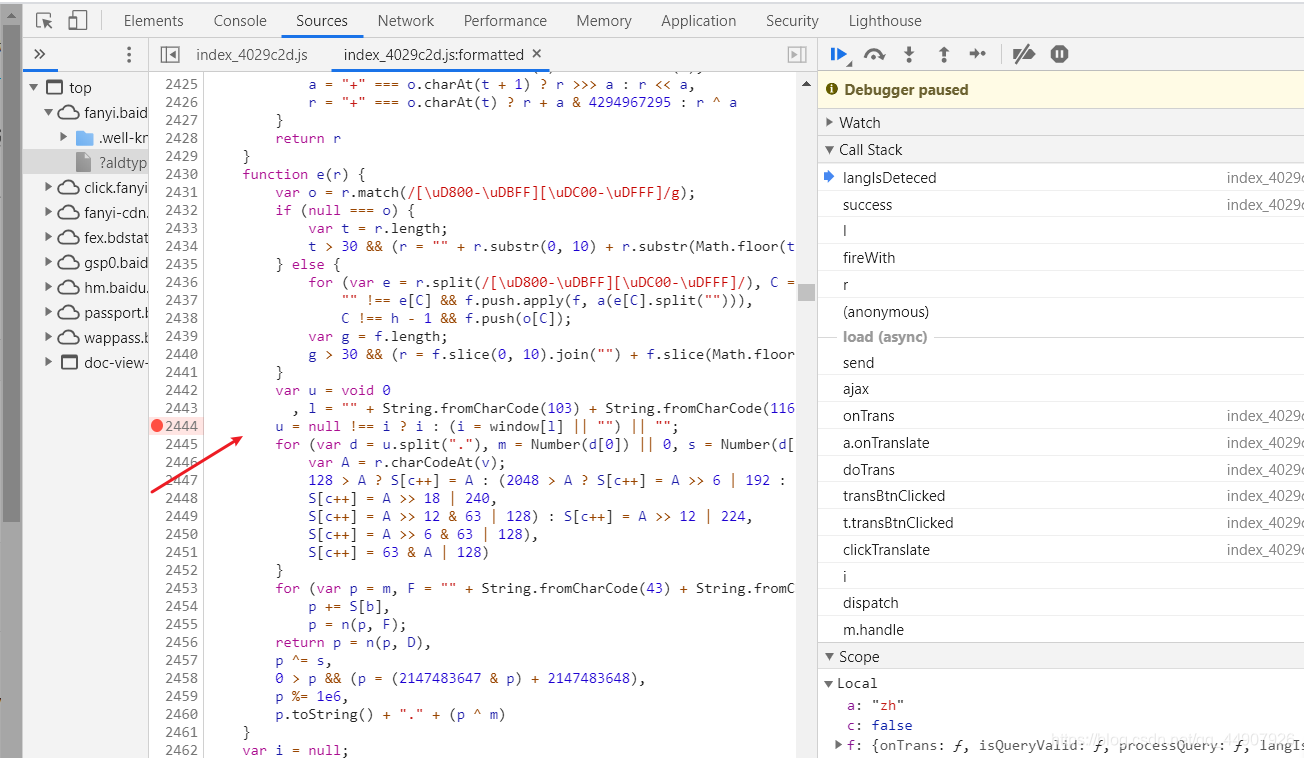

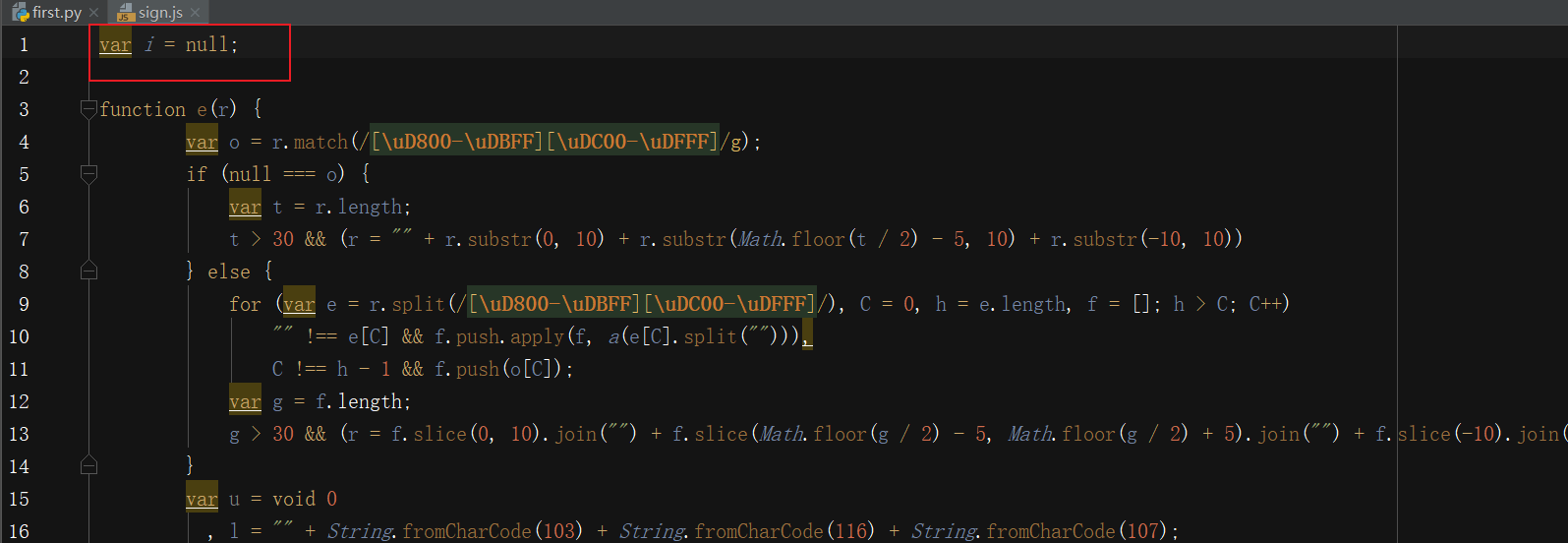

此处报错i未定义,我们只需要去原JS代码所在的JS文件里分析即可:
会发现,在此JS函数下面就是定义i的代码,拿过来即可 !

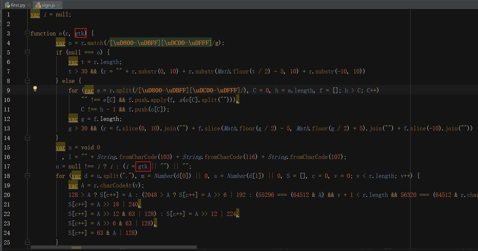

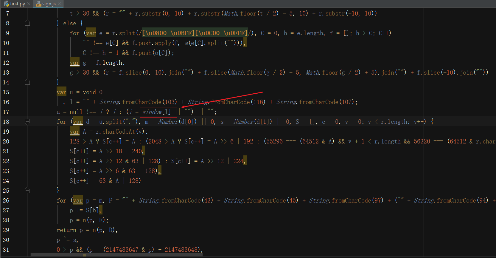

再次运行,又报错window未定义,查看sign.js下的JS代码:

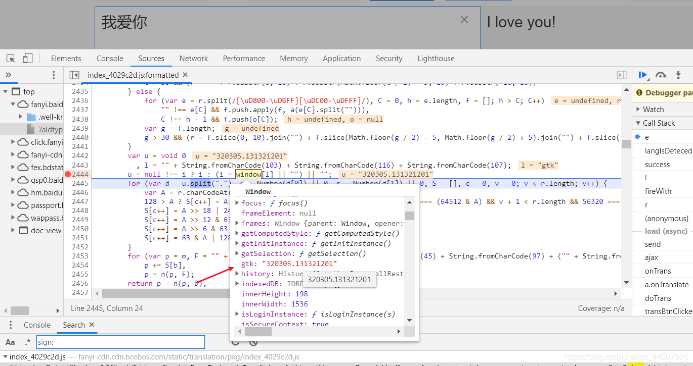

分析可知,此处有个window[1],并不知道其来源。所以,继续回到原JS代码所在的JS文件里分析即可

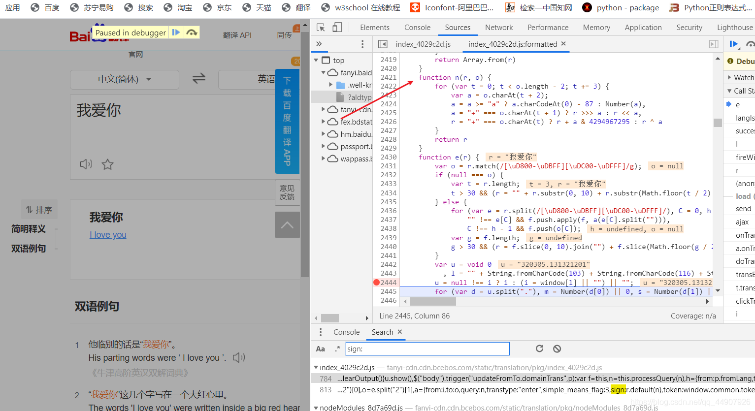

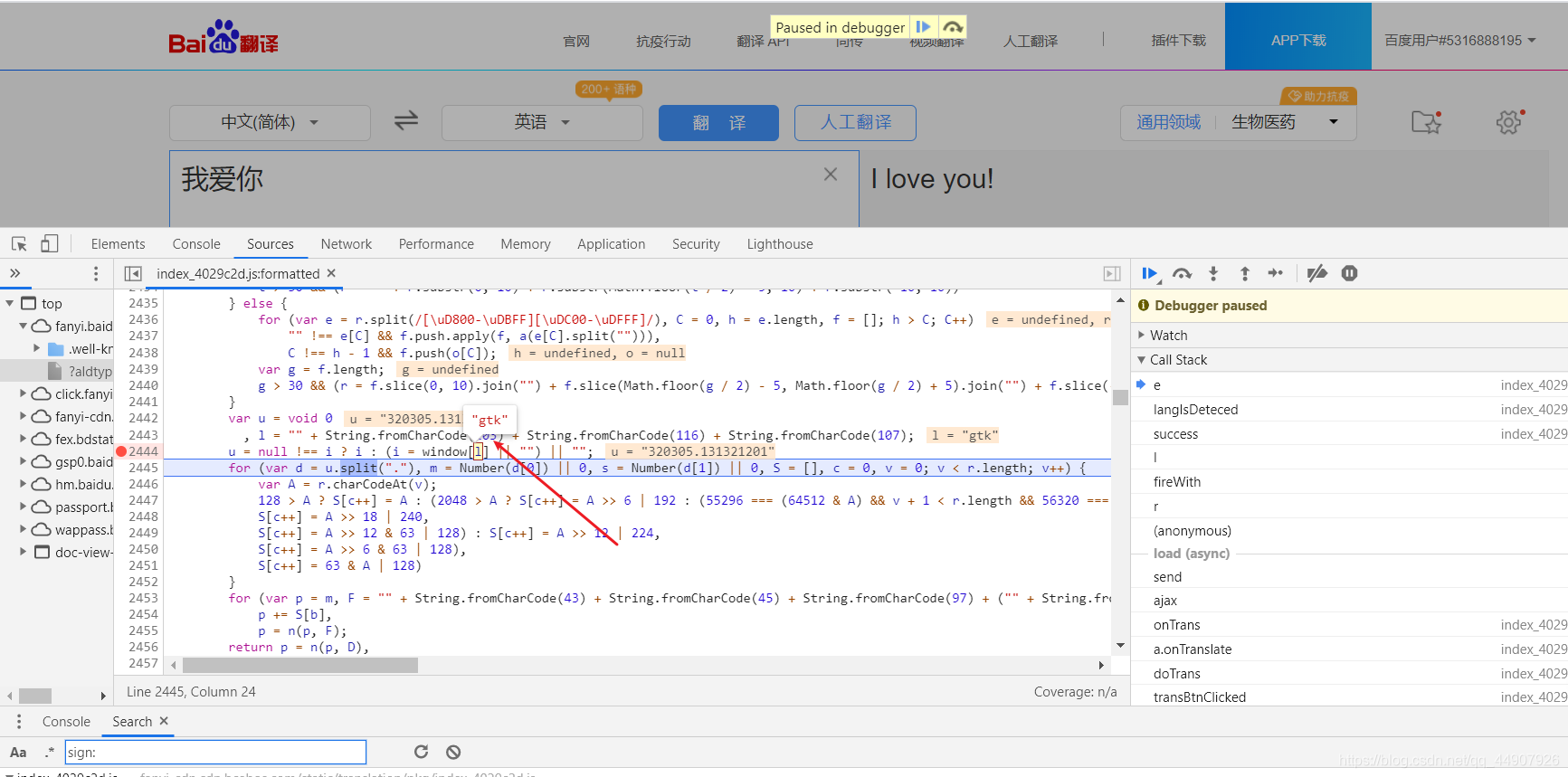

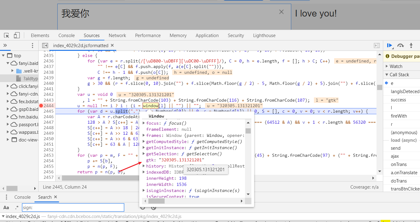

首先,在对应位置打断点。
在这里插入图片描述然后,重新开始调试开始debug模式,一步步调试,直到运行此断点下方:(做的目的:这样可以观察到window[1]的值,借以分析它!)
观察可知,window里有许多键值,[1]对应的是gtk的值。那么,如何获取到gtk对应的值呢?
下面,又回到最开始,获取动态加载的不同的参数(此处为gtk)!

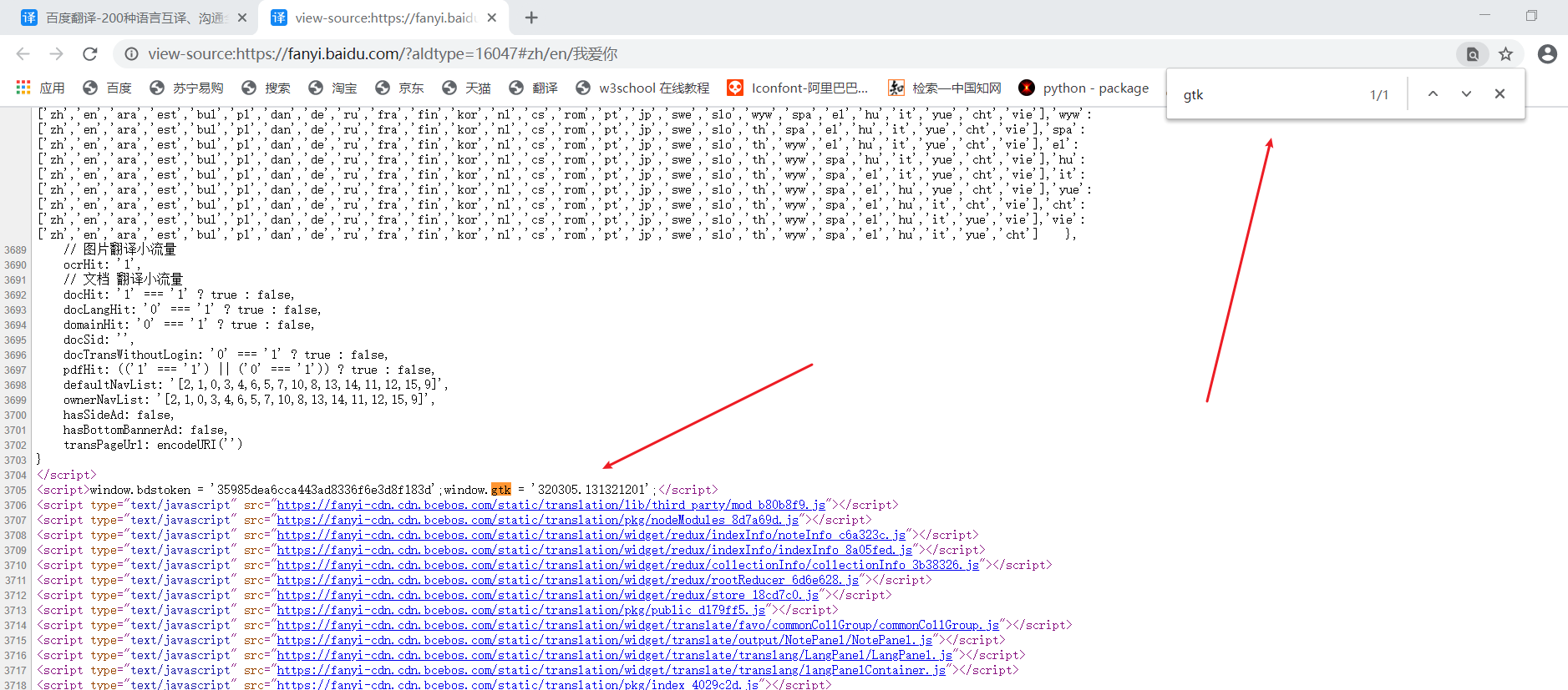

首先,到网页源码中查找:
会发现,可以直接查找到,而且和JS文件中的值一模一样,所以,关于此值的处理方法:我们只需要给此JS函数再传递一个参数,再编写爬虫文件时,使用正则获取到此值传入JS函数即可!
再次运行脚本,会报如下错:
小拓展:关于JS代码运行出现——缺少对象类型报错的原因分析!

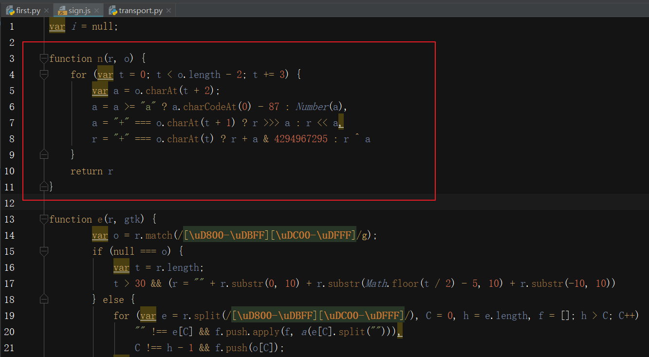

按照上面对此类报错的分析,观察JS代码,可知其中有个n()函数是凭空出现的;观察原JS文件会发现有这个函数:
直接将此函数拿过来即可!

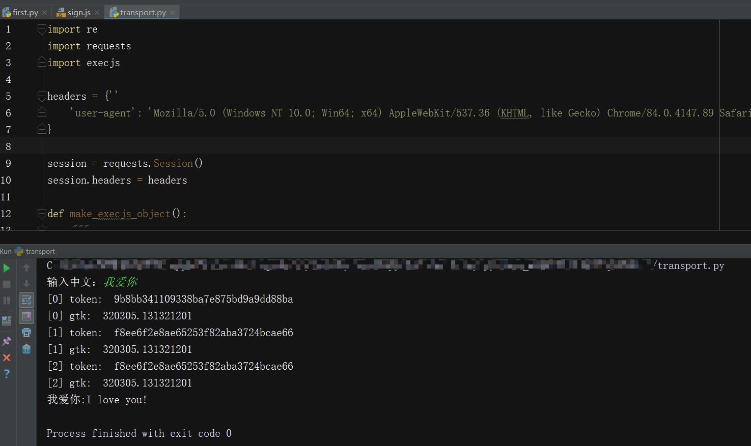

再次运行,完全ok,生成的sign值也和正常运行时一模一样!

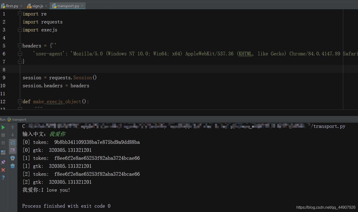

第三步:所有准备工作都已完美完成,最后我们要做的也就是写爬虫代码了!
import re
import requests
import execjs
headers = {''
    'user-agent': 'Mozilla/5.0 (Windows NT 10.0; Win64; x64) AppleWebKit/537.36 (KHTML, like Gecko) Chrome/84.0.4147.89 Safari/537.36',
session = requests.Session()
session.headers = headers
    执行js代码,为了下面获得sign值!
    :return:
        js = f.read()
get_sign = make_execjs_object()
def get_token_gtk():
    请求初始URL,从响应中提取token,gtk参数。
    注意:token需要获取多次,才能保持稳定不变!
    :return:
    url='https://fanyi.baidu.com/'
    for i in range(3):
        response = session.get(url)
        token = re.findall("token: '(.*?)'",response.text)[0]
        gtk = re.findall("window.gtk = '(.*?)'", response.text)[0]
        print('[%s] token: '% i, token)
        print('[%s] gtk: '% i, gtk)
    return token, gtk
def translate(query):
    携带参数请求实现翻译功能的URL,从响应中提取结果!
    :param query:
    :return:
    token, gtk = get_token_gtk()
    sign = get_sign.call('e', query, gtk)
    url='https://fanyi.baidu.com/v2transapi?from=zh&to=en'
    form_data = {
        "from": "zh",
        "to": "en",
        "query": query,
        "transtype": "enter",
        "simple_means_flag": "3",
        "sign": sign,
        "token": token,
        "domain": "common",
    response = session.post(url, data=form_data)
    result = re.findall('"dst":"(.*?)"', response.text)[0]
    return result
if __name__ == '__main__':
    input_quety = input('输入中文:')
    translate_result = translate(input_quety)
    print(input_quety + ':' + translate_result)
完全ok!
