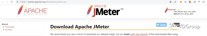

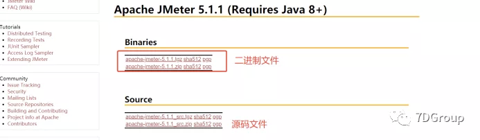

下载安装
下载地址:http://jmeter.apache.org/download_jmeter.cgi

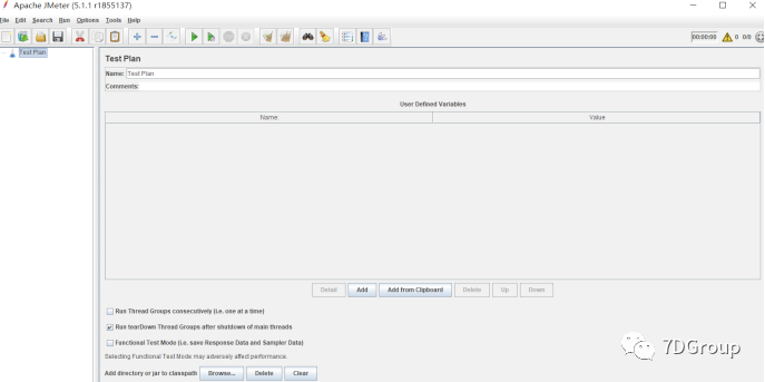

快速使用
GUI 启动点击:
~/bin/jmeter.bat

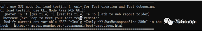

后台启动进程,并且提示通过命令执行方式:
jmeter -n -t [jmx file] -l [results file] -e -o [Path to web report folder]
GUI 显示:

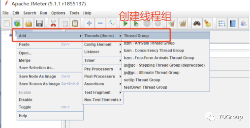

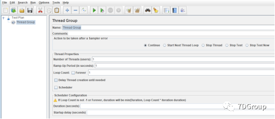

创建线程组
在 TestPlan 位置点击右键选择新建线程组如图:
线程组是一系列线程的集合,每一个线程代表着一个正在使用应用程序的用户。在 JMeter 中,每个线程意味着模拟一个真实用户向服务器发起请求。在 JMeter 中,线程组组件运行用户设置线程数量、初始化方式等等配置。
成功显示:
解释说明:
作用:是一个测试计划执行的开始点,里面包含 sampler,controller 等等。
参数:
  • Name:线程组的名称,可以随意修改
  • Comments:备注信息,记录一些参数设置的原因和策略可填可不填
  • Action to be taken after a Sampler error:
线程内的采样器失败后,接下来采取的动作:
  • Continue:继续执行接下来的操作
  • Start Next Thread Loop:执行下一个线程循环
  • Stop Thread:退出该线程,不在执行该线程的任何操作
  • Stop Test:等待该线程的采样结束后,结束整个测试,不会立即停止
  • Stop Test Now:立即停止整个测试
Thread Properites:线程属性
  • Number of Threads(users):线程数,也就是一共要启动多少线程用来并发执行
  • Ramp-uo Period(in seconds):多长时间将上一步设置的线程数启动完毕。设置不同的值可以验证在不同并发的情况下验证系统的性能
  • Loop Count:设置 sampler 循环的次数,勾上 Forever 后就会死循环一直执行
  • Scheduler:调度器,日程表。选上之后才能设置执行时间
  • Number of Threads * Loop Count 就是 Sampler 执行的次数,可以在 View Results Tree 中看到。
Scheduler Configuration:
  • Duration(seconnds):请求的执行时间(Loop Count 的 Forever 必须勾上才有效)
  • Startup delay(seconds):延迟时间,一般不用。但是如果想在指定的时间执行测试,可以用此配置。
  • setUp Thread Group、Thread Group 和 tearDown Thread Group3 种线程组都可以设置。
    Thread Group中的执行规则
  • setUp、Thread Group 和 tearDown 串行执行

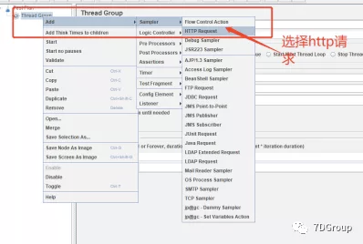

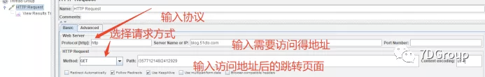

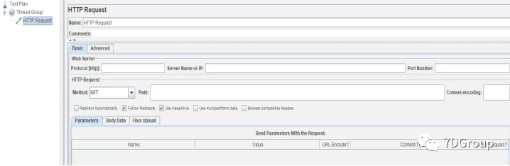

编写 http 请求
成功显示:
解释:用来向服务器发送 HTTP(S) 请求
参数说明:
  • Name:组件名,可以修改
  • Comment:注释信息,可写可不写
Web Server:
  • Protocol[http]:不写就是默认的 HTTP,可以根据实际情况指定
  • Server Name or IP:IP 或者域名,比如 cn.bing.com(不要加 http://,默认就带;不能有路径)
HTTP Request:
  • Port Number:HTTP 默认为 80,https 为 443
  • Path:/ 表示根目录
  • Content encoding:内容编码,如果请求有乱码的话可以将其配置为 UTF-8 或者 ANSI
  • 配置项:默认值即可

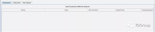

  • Paramters:配置请求参数,比如添加 key--àvalue、编码格式(url encode)、文件类型
  • Body data:当选择 body Data 时候并且输入 Json 请求体后 Parameters 选项不能点击。【parameters and Body Data and Files Upload】不能同时选择。
  • Files upload:上传文件,一般不用。

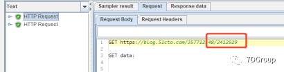

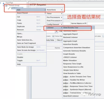

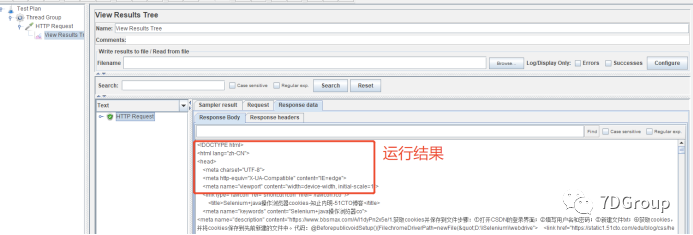

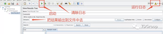

添加查看结果树
点击运行
显示结果
说明:
查看结果的常用方式
  • Text:默认的显示方式,原始的 HTML 文本
  • HTML:以类似浏览器的格式查看响应数据
  • RegExp Tester:支持正则用来做检查点或者关联使用;(在做关联的时候可以在这里做调试是否写得是否正确)
  • XPath Tester:xpath 方式提取内容;(在做关联的时候可以在这里做调试是否写得是否正确)
  • Scroll automatically:请求很多时可以自动滚屏

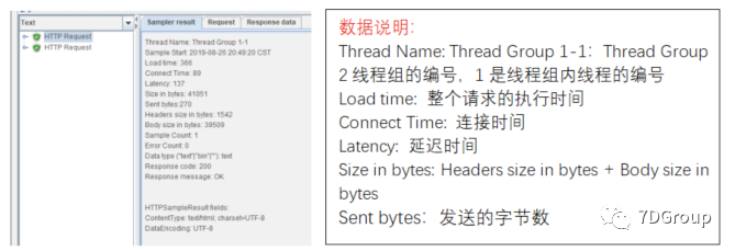

显示信息:
  • Sampler Result:本次请求的汇总信息
  • 请求信息:分为请求数据和请求头
  • 响应信息:分为响应数据和响应头
  • Filename:可以将执行结果保存到 Filename 指定的文件中,注意:默认保存在 JMeter 的 bin 目录下。如果勾选了后面的 Errors,那么只保存错误信息;如果勾选了 Success,那么只保存执行成功的信息;都不勾选的话保存所有的信息
  • Browser:可以打开之前保存过的测试文件,将测试信息显示到下面的 result 栏中。如果勾选了后面的 Errors,那么只显示错误信息;如果勾选了 Success,那么只显示执行成功的信息;都不勾选的话显示所有的信息

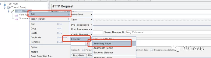

Sampler result 结果说明:

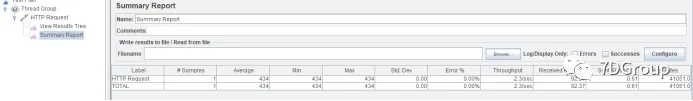

Summary RePort 展示
显示结果:
解释聚合报告标签的含义:
  • Label:每个 JMeter 的 element 都有一个那么属性,这个显示 name 属性的值
  • #sampler:表示在本次测试中一共发出请求数,11 个用户,循环 1 次就是1
  • Average:平均响应时间,,默认情况下是单个 request 的平均响应时间,当使用了 transaction controller 时,也可以以transaction 为单位显示平均响应时间
  • Median:中位数,50 %用户的访问时间在这个时间以下
  • 90% line:90%用户的访问时间在这个时间以下
  • min:最小响应时间
  • max:最大响应时间
  • error%:本次测试出现的错误数/总的请求数
  • Throughput:吞吐量,默认情况下表示每秒完成的请求数(Request per second)
  • KB/sec:每秒从服务器接受到的数据量,相当于 LR 中 Throughput/sec 单位毫秒。
如果想生成 html 报告可以参考,如下命令生成即可:

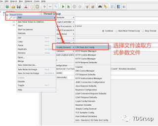

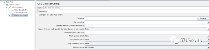

Jmeter 参数 CSV Data Set Config 用文件做参数化
选择配置原件中的 CSV Data Set Config
显示:

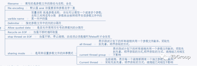

参数说明:
  • Filename:文件路径。可以是相对路径也可以是绝对路径。可以是.txt文件也可以是.csv文件
  • File encoding:文件编码,默认问 ANSI,其它编码根据实际情况配置
  • Variables Names(comma-delimited):变量名,表示将每一列赋值给一个变量,有多个列时同逗号分隔,后续通过${}引用
  • Ignore first line:忽略首行
  • Delimiter(use "\t" for tab):分隔符,默认为逗号
  • Allow quoted data?:数据是否带引号,默认为false,如果数据中有引号的话就会把数据连同引号一起赋值给变量;如果为Flase的话就会把引号去掉
  • Recycle on EOF?:遇到文件结束符是否再次循环,默认为True,也就是继续从文件开头取值
  • Stop thread on EOF?:遇到文件结束符是否结束线程,默认为False也就是不停止。注意:当【Recycle on EOF?】设置为True时,此项设置无效;当【Recycle on EOF?】设置为False,此项也设置为False,那么到达文件最后在引用变量就会变为 < EOF >
  • Sharing mode:共享模式。默认为 all threads,还支持 current thread group / current thread / edit
共享模式小结:
  • all treatds:csv 文件中的数据是共享的,不管是线程数还是循环次数,都会触发接口请求参数来使用 csv 文件中不同行的变量数据
  • current thread group:在线程组内,线程数和循环次数都会触发接口请求参数变化
  • current thread:循环了数据就会变化,线程数不能决定更新csv文件中的数据,循环次数才可以

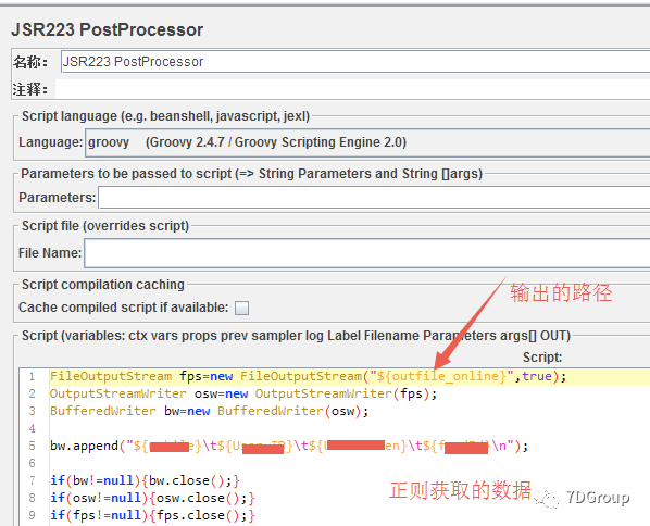

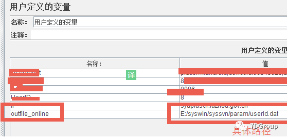

BeanShell

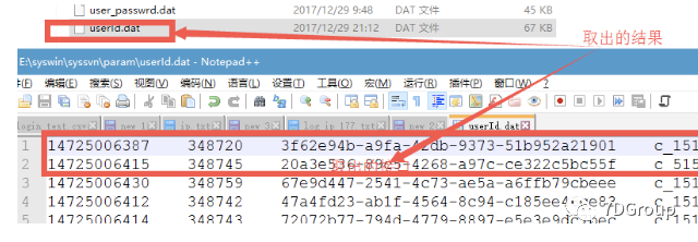

在造数据时候,需要获取结果到保存到本地,有两种方式:
  • 第一种直接通过获取结果保存到本地
  • 第二种通过数据库导出

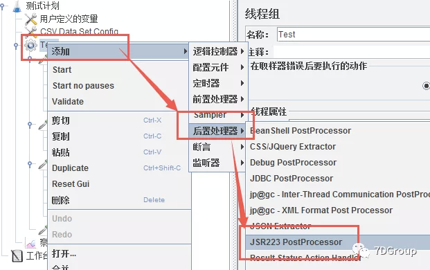

今天介绍第一种,通过 JMeter 中正则表达式获取:
步骤一:
第二步:
第三步:
参考代码:
FileOutputStream fps=new FileOutputStream("${outfile_online}",true);
OutputStreamWriter osw=new OutputStreamWriter(fps);
BufferedWriter bw=new BufferedWriter(osw);
bw.append("${mobile}\t${User}\t${User}\t${fd}\n");
if(bw!=null){bw.close();}
if(osw!=null){osw.close();}
if(fps!=null){fps.close();}
第四步:
获取结果:

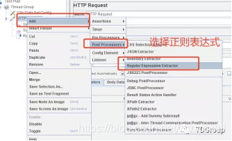

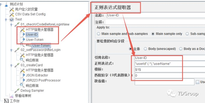

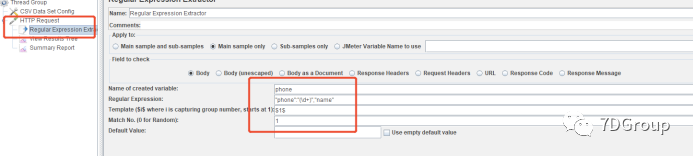

正则表达式 Regular Expression Extractor
简单写法:
正则表达式提取器说明:
  • Apply to:应用范围
  • 要检查的响应字段:样本数据源。
  • 引用名称:其他地方引用时的变量名称,我这里写的 phone,可自定义设置,引用方法:${引用名称}
  • 正则表达式:数据提取器,() 括号里为你要获取的的值。“phone”:"( 相当于 LR 左边界,)",“name” 相当于 LR 右边界。而括号里 \d+ 为正则表达式,用来匹配所需要获取的数据,何谓正则表达式文章末尾会附上说明
  • 模板: $$ 对应正则表达式提取器类型。-1 全部,0 随机,1第一个2第二个,以此类推,若只有一个正则一般就填写 $1$
  • 匹配数字:正则表达式匹配数据的所有结果可以看做一个数组,匹配数字即可看做是数组的第几个元素。-1 表示全部,0 随机,1 第一个,2 第二个,以此类推。若只要获取到匹配的第一个值,则填写1
  • 缺省值:匹配失败时的默认值。可以不写。若需用于后续逻辑判断,可简单写为 ERROR。
