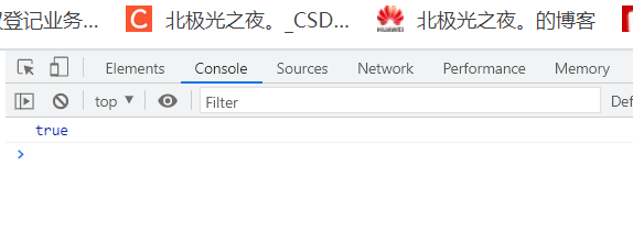

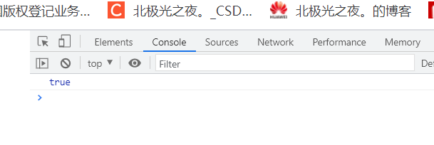

7.不知道你们发现没有,上面两次打印输出的东西是一样的,现在回到我刚开始提到的第一个知识点,对象的 __ proto __ 保存着该对象构造函数的prototype,判断看是不是真的:
console.log(Test.prototype === test.__proto__);
8.看结果,他们两个果然是相等的,那现在明确了对象的 __ proto __ 保存着该对象构造函数的prototype:

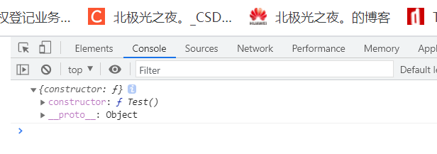

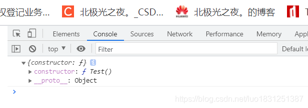

9.既然对象里会有 __ proto __属性,而prototype也是一个对象,理所应当它也应该有 __ proto __属性,输出看看:
 console.log(Test.prototype.__proto__);
10.确实存在着,发现还是一个对象:

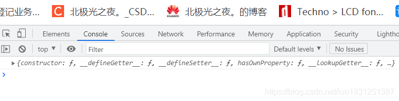

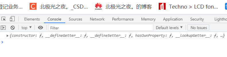

11. 我们知道我们自己定义的对象其实都是 new Object 来的,输出Object它的prototype看看:
console.log(Object.prototype);
12.我们发现,它和Test.prototype.__proto__好像是一样的:
13.判断一下,发现返回的是ture,证明他们果然是一样的:

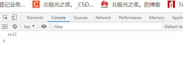

14. 那现在我们知道了以下:test里有一个__proto__属性和Test的prototype属性相等,Test的prototype属性里的__proto__和Object.prototype相等,那Object里的prototype属性还有__proto__属性吗?如下所示,返回null,确实是没有了,Object就是走到头了。
  console.log(Object.prototype.__proto__);
 按照上面结果,我们可以得到下面结论:原型链就是一个以对象为基准,这个对象通过__proto__这个属性为连接点找到了它的构造函数的prototype,而这个prototype也是一个对象,它也有__proto__属性,它也以这个为连接点找到了Obje.prototype,而Object的prototype不存在__proto__属性了,所以链条到此为止。

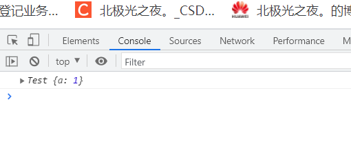

15.现在我给构造函数定义一个a,输出test发现是存在的:
   function Test() {
          this.a = 1;
   const test = new Test();
   console.log(test);

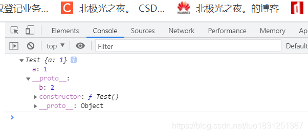

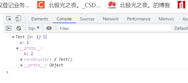

16.现在我通过Test.prototype属性里定义一个b,输出test发现b也是存在的,不过它存在test的__proto__里:
   function Test() {
        this.a = 1;
      Test.prototype.b = 2;
      console.log(test);

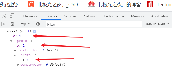

17.现在我通过Object.prototype属性里定义一个c,输出test发现c竟然也是存在的,不过它存在test的__proto__里的__proto__里,相当于存在Test的prototype属性里的__proto__里,通过前面我们也证明了它确实是等于Object.prototype:
function Test() {
    this.a = 1;
  Object.prototype.c = 3;
  console.log(test);
 明明我不是在test里定义的a,b,c,但是都可以从test得到,其实这就是原型链继承机制。
 通过这个对象的__proto__属性为连接点往上找,而这个__ proto __ 保存着该对象构造函数的prototype,这里找到了该对象构造函数prototype,而prototype是对象,同样也存在__proto__属性,继续往上找,一直找到Object的prototype,因为Object的prototype不存在__proto__属性,所以一直到Object.prototype便终止。此时a,b,c都在链条上找到了。

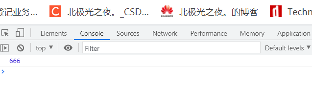

18.比如我在Test里也直接定义了c是666,在Object.prototype也定义了c是3,那 test.c 是多少?会是通过原型链上第一次找到的返回,先找到的是Test里的c,所以返回666:
 function Test() {
        this.a = 1;
        this.c = 666;
      console.log(test);

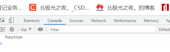

这样一来,岂不是说 Object 是一个构造函数,是一个函数?Object 是一个函数?试试看:
console.log(typeof Object)
确实类型是函数,这样的话岂不是有:

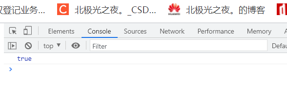

console.log(Object.__proto__ === Function.prototype)
确实成立,这样一来,便存在以下关系:
Object.__proto__ === Function.__proto__

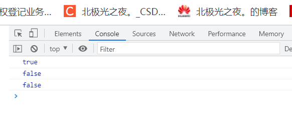

3.我们可以通过 hasOwnProperty()方法判断一个对象是否存在有此属性,且该属性不是在原型链上继承的。如下:
  console.log(test.hasOwnProperty("a"));
  console.log(test.hasOwnProperty("b"));
  console.log(test.hasOwnProperty("c"));

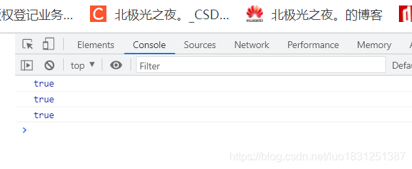

当然相对的,可以用 in 来判断一个对象是否存在有此属性,且该属性可以是在原型链上找到继承的:
  function Test() {
    this.a = 1;

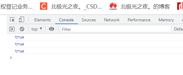

  console.log("a" in test);
  console.log("b" in test);
  console.log("c" in test);
