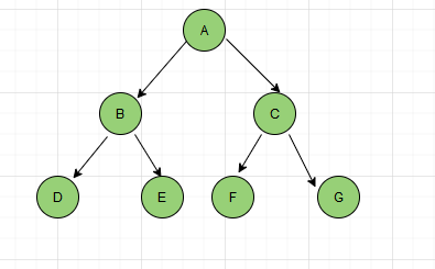

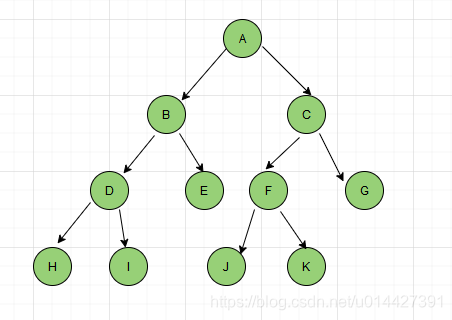

  • 满二叉树
    满二叉树只会有0个子节点(叶子节点)或者2个子节点,不会有1个子节点的情况
    如图,这是一棵非满二叉树,因为C节点只有一个节点,不符合满二叉树的特点
  • 全二叉树
    全二叉树是除了最后一个级别之外,其它级别都有两个子节点,如图二叉树虽然不是满二叉树,却符合全二叉树的特点
  • 完美二叉树
    完美二叉树既是满二叉树,也是全二叉树,完美二叉树除了叶子节点之外的每一个节点都有两个孩子节点

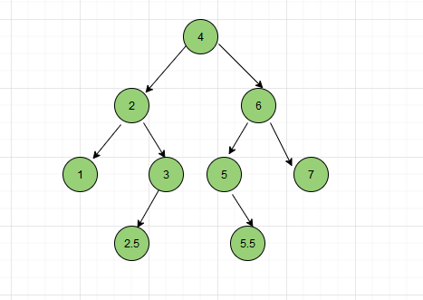

3、二叉树遍历
二叉树的搜索规则有:
  • 前序遍历:就是先访问根节点,再访问左节点,最后访问右节点,即根-左-右遍历
  • 中序遍历:就是先访问左节点,再访问根节点,最后访问右节点,即左-根-右遍历
  • 后序遍历:就是先访问左节点,再访问右节点,最后访问根节点。即左-右-根遍历
    如上图所示,这里按照前序遍历、中序遍历、后序遍历,进行实践:
前序遍历:4、2、1、3、2.5、6、5、5.5、7
中序遍历:1、2、2.5、3、4、5、5.5、6、7
后序遍历:1、2.5、3、2、5.5、5、7、6、4

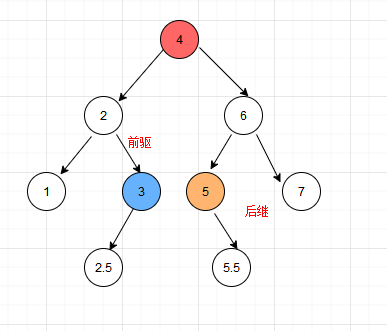

4、前驱后继节点
  • 前驱节点:前驱节点也即小于当前节点的最大值
  • 后继节点:后继节点也即大于当前节点的最小值
查找最小值:沿着某个节点的右节点一路查找,一直往左边找
查找最大值:沿着某个节点的左节点一路查找,一直往右边找

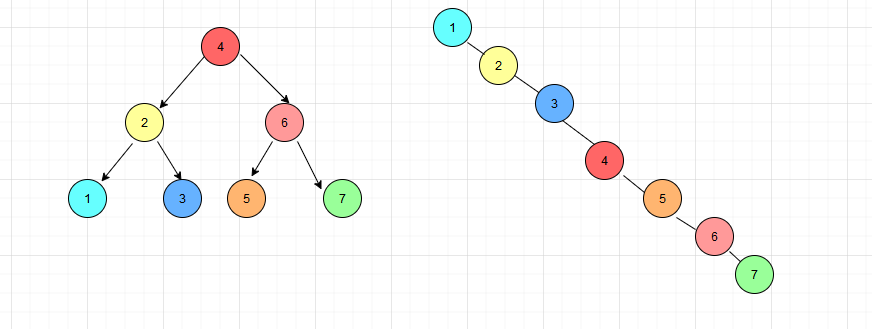

6、查找局限性

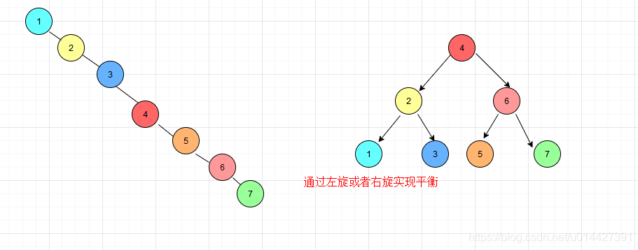

一个二叉查找树是由n个节点随机构成,所以会有一些特殊的情况,会出现二叉树退化为n个节点的线性链
7、平衡查找二叉树(BST)
为了避免上面提到的极端不平衡的情况,就需要有平衡查找二叉树(BST树)
平衡查找二叉树(Balanced Search Tree , BST),有如下的特性:
  • 左右子树都是平衡的
  • 左右子树的高度最多相差1

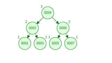

如图就是一颗平衡查找二叉树

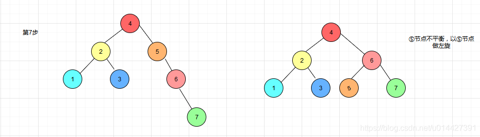

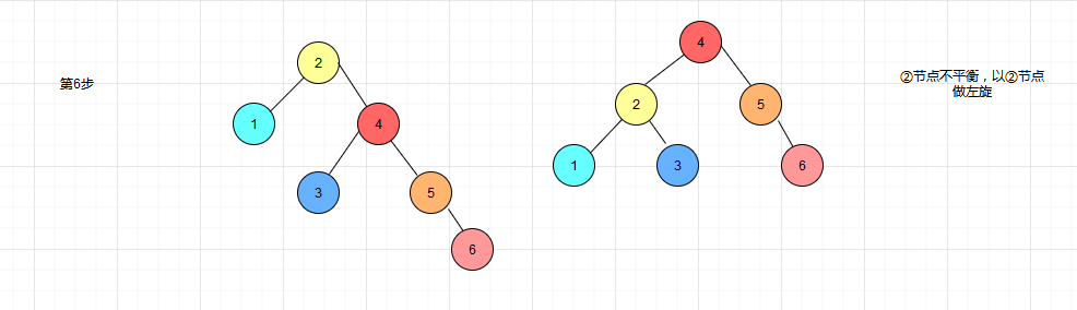

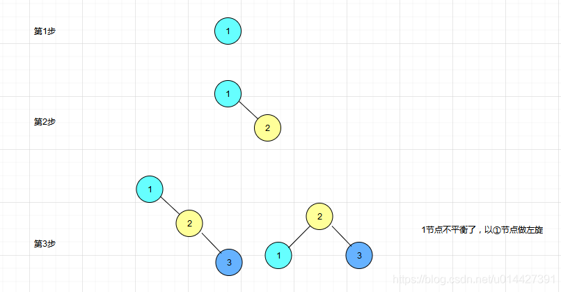

平衡查找二叉树两款具有代表性的平衡术分别为AVL树(高度平衡树,具备二叉搜索树的全部特性,而且左右子树高度差不超过1)和红黑树

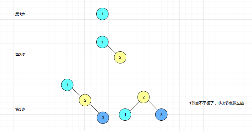

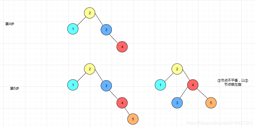

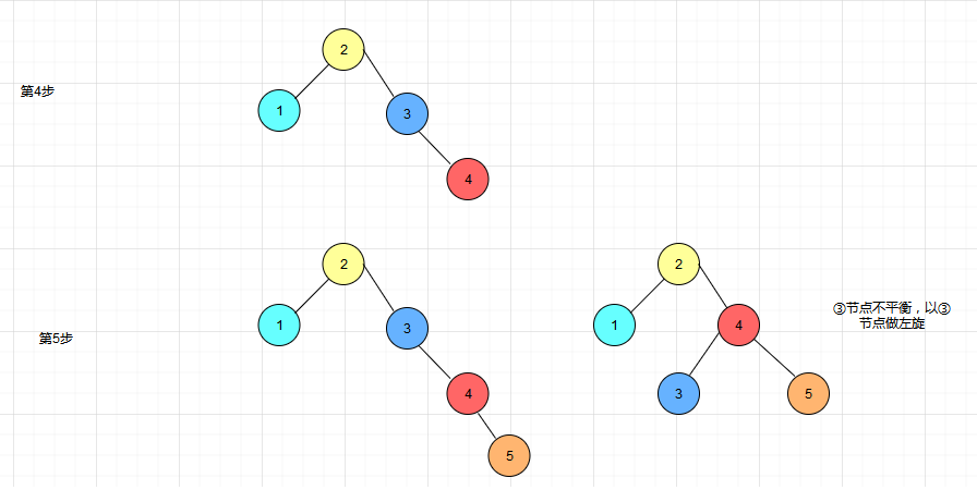

画图表示平衡二叉树的生成过程,每次新增一个节点
当然,可以通过https://www.cs.usfca.edu/~galles/visualization/AVLtree.html这个网站验证一遍
