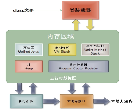

9.1、JVM初探究
  • 程序计数器:当前线程所执行的字节码的行号的指示器
  • 本地方法栈:为虚拟机使用的native方法服务
  • 方法区:线程共享的内存区域,存储已经被虚拟机加载的类的信息、常量、静态变量,这个区域的内存回收的目标主要是针对常量池的回收和对类型的卸载
  • Java虚拟机栈:简称栈,每个方法被执行的同时会创建一个栈帧用于存储该方法的局部变量、操作栈、动态链接、方法出口等信息
  • Java堆:被所有线程共享的一块内存区域,在虚拟机创建的时候启动,所有对象的实例(new出来的对象)以及数组都要在堆上分配内存空间,所以堆占的内存空间远比栈大
  • 每当调用一个方法时,创建一个栈帧,存放了当前方法的局部变量,当方法调用完毕时,该方法的栈帧就被销毁了
  • 每次new一个对象的时候,就表示在内存中开辟了一块新的存储空间

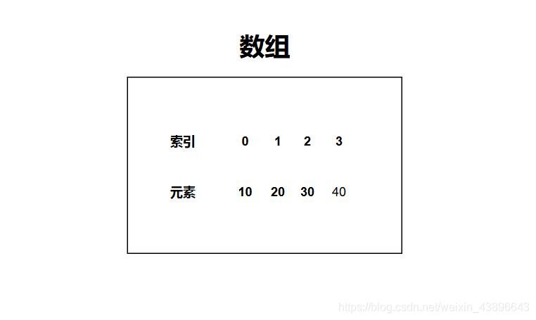

9.2、数组
9.2.1、什么是数组
具有相同类型的多个常量值有序组织起来的一种数据形式,数组中使用索引来表示元素存放的位置,索引从0开始,步长是1,有点像Excel表格的行号

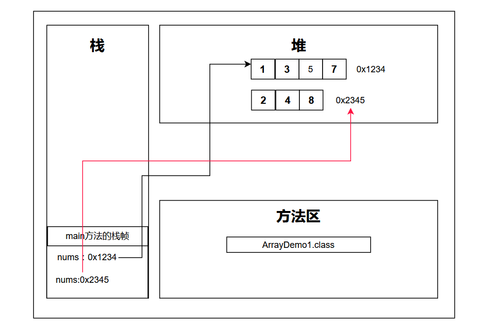

9.2.3.2、静态初始化内存分析
public class ArrayDemo1{
//定义并初始化数组
    int[] nums = new int[] { 1, 3, 5, 7 };
    System.out.println("数组长度=" + nums.length);
//重新初始化数组
    nums = new int[] { 2, 4, 8 };
若 num = null,则null表示不再引用堆中的内存空间,那么此时nums就好比是没有初始化的,不能使用
