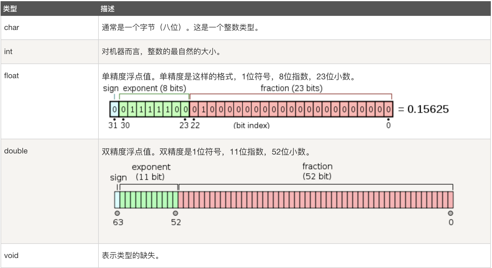

变量的类型
变量名由字母、数字和下划线字符组成。它必须以字母或下划线开头,大小写敏感。有以下几种基本的变量类型:

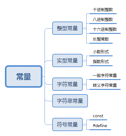

常量
常量就像是常规的变量,常量是固定值,在程序执行期间不会改变,通常使用大写字母标识。
- 整型常量:即整数
- 浮点型常量:又称为实型常量,即小数,可使用小数或指数形式来表示
- 字符型常量:即符号,用单引号括起来的一个字符,具有一般字符和转义字符两种类型
- 字符串常量:即用双引号括起来的多个字符组成的字符序列
- 符号常量:即对常量进行命名,所以字符常量即是常量名,使用 const 关键字或 #define 预处理器指令来定义

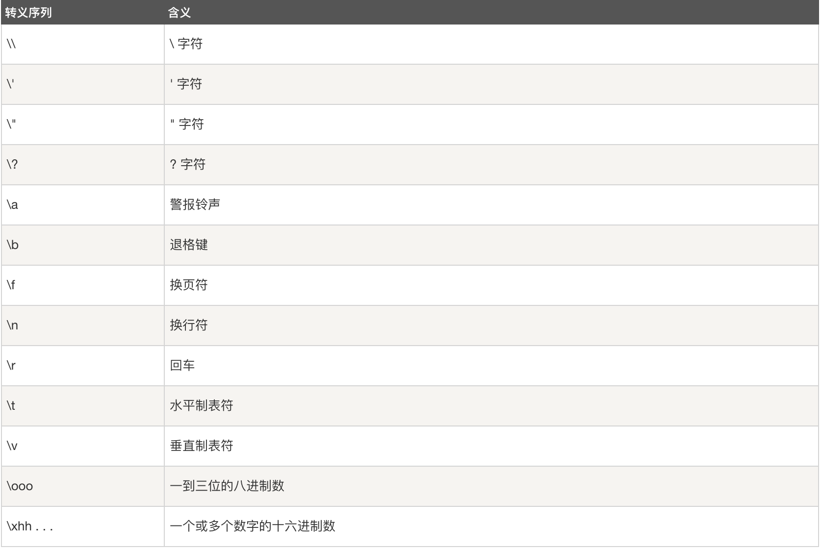

下表列出了转义序列表:
