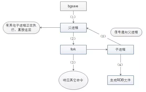

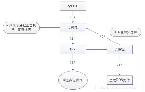

RDB 执行流程
  1. 执行 bgsave 命令后,会先判断是否存在 AOF 或者 RDB 的子进程,如果存在,直接返回。
  2. 父进程 fork 操作创建一个子进程,fork 操作中父进程会被阻塞。
  3. fork 完成后,子进程开始根据父进程的内存生成临时快照文件,完成后对原有的 RDB 文件进行替换。执行 lastsave 命令可以查看最近一次的 RDB 时间。
  4. 子进程创建RDB文件,根据父进程内存快照生成临时快照文件,完成后对原有文件进行原子替换。
  5. 子进程完成后发送信号给父进程,父进程更新统计信息。

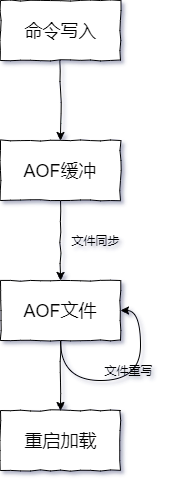

AOF 整体的执行流程分为 4 个步骤:
  1. 命令写入(追加,Append):将 Redis 的写命令追加到缓冲区 aof_buf。
  2. 文件同步(Sync):根据不同的同步策略将 aof_buf 中的内容同步到硬盘;
  3. 文件重写(Rewrite):定期重写 AOF 文件,达到压缩的目的。
  4. 重启加载

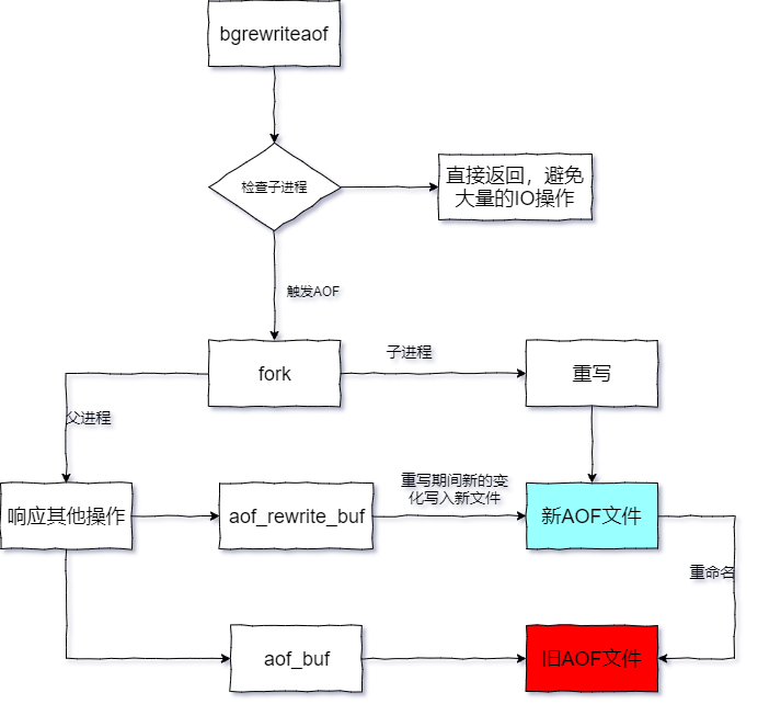

重写过程分为手动触发和自动触发:
  • 手动触发:直接使用 bgrewriteaof 命令,fork 子进程进行具体的工作,父进程仅在 fork 时被阻塞。
  • 自动触发:根据 auto-aof-rewrite-min-size 和 auto-aof-rewrite-percentage 参数确定自动触发时机。
    • auto-aof-rewrite-min-size:表示运行 AOF 重写时文件最小体积, 默认为 64MB。
    • auto-aof-rewrite-percentage:代表当前 AOF 文件空间(aof_current_size) 和上一次重写后 AOF 文件空间(aof_base_size) 的比值。
自动触发时机相当于:
aof_current_size > auto-aof-rewrite-minsize && (aof_current_size - aof_base_size) / aof_base_size >= auto-aof-rewritepercentage
  • 1
其中,aof_current_size 和 aof_base_size 可以在 info Persistence 统计信息中查看到。
注意,只有当 auto-aof-rewrite-min-size 和 auto-aof-rewrite-percentage 两个参数同时满足时,才会自动触发 AOF 重写,即 bgrewriteaof 命令操作。
Redis 内部进行文件重写的流程:
  1. 重写期间,主线程并没有阻塞,而是在执行其他的操作命令,依然会向旧的 AOF 文件写入数据,这样能够保证备份的最终完整性,如果数据重写失败,也能保证数据不会丢失。
  2. 为了把重写期间响应的写入信息也写入到新的文件中,因此也会为子进程保留一个缓冲区,防止新写的文件丢失数据。
  3. 重写是直接把当前内存的数据生成对应命令,并不需要读取老的 AOF 文件进行分析、命令合并。
  4. AOF 文件直接采用的文本协议,主要是兼容性好、追加方便、可读性高可认为修改修复。
  5. 无论是 RDB 还是 AOF 都是先写入一个临时文件,然后通过重命名完成文件的替换。

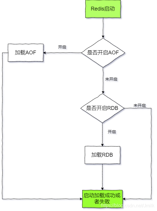

重启加载
无论是 RDB 还是 AOF 都可用于服务器重启时的数据恢复,执行流程如下图:
上图很清晰的分析了 Redis 启动恢复数据的流程,先检查 AOF 文件是否开启,文件是否存在,再检查 RDB 是否开启,文件是否存在。
