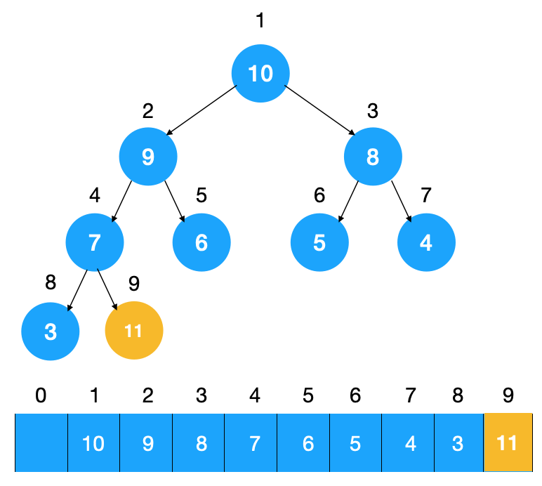

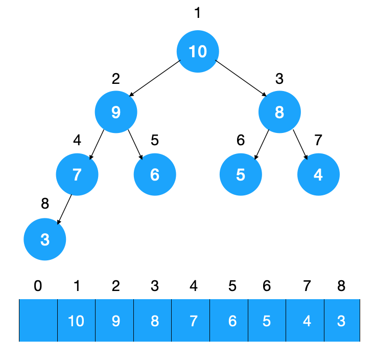

堆的底层是如何表示的呢,从以上堆的介绍中我们知道堆是一颗完全二叉树,而完全二叉树可以用数组表示:
如上图示,给完全二叉树按从上到下、从左到右编号,则对于任意一个节点来说,很容易得知如果它在数组中的位置为 i,则它的左右子节点在数组中的位置为 2i、2i + 1,通过这种方式可以定位到树中的每一个节点,从而串起整颗树。
一般对于二叉树来说每个节点是要存储左右子节点的指针,而由于完全二叉树的特点(叶子节点都在最后一层,并且这些叶子节点都是靠左排序的),用数组来表示它再合适不过,用数组来存储的好处在于不需要存指向左右节点的指针,在这颗树很大的情况下能省下很多空间。

往堆中插入元素后(如下图示),我们需要继续满足堆的特性,所以需要不断调整元素的位置直到满足堆的特点为止(堆中节点的值都 >= 或 <= 其子节点的值),我们把这种调整元素以让其满足堆特点的过程称为堆化(Heapify)。

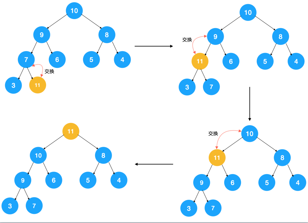

由于上图中的堆是个大顶堆,所以我们需要调整节点以让其符合大顶堆的特点:不断的比较子节点与父节点,如果子节点大于父节点,则交换,不断重复此过程,直到子节点小于其父节点。来看下上图插入节点 11 后的堆化过程:
这种调整方式是先把元素插到堆的最后,然后自下而上不断比较子节点与父节点的值,我们称之为由下而上的堆化。时间复杂度就是树的高度,所以为 O(logn)。

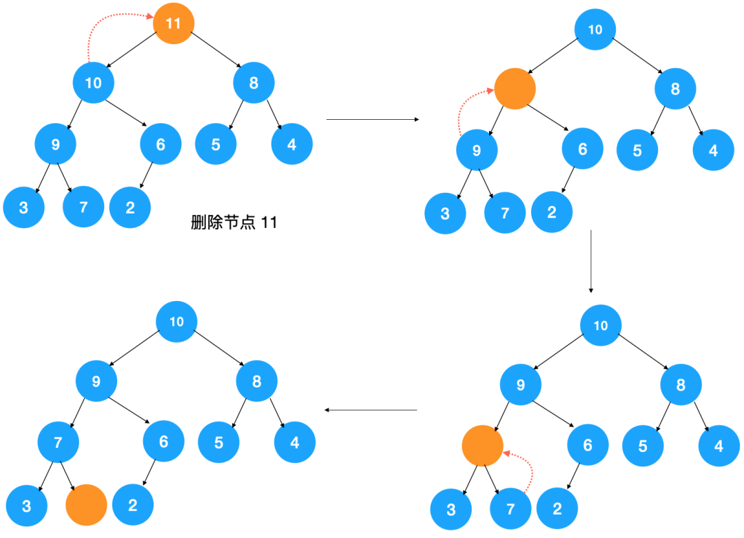

假设我们要操作的堆是大顶堆,则删除堆顶元素后,要找到原堆中第二大的元素以填补堆顶元素,而第二大的元素无疑是在根节点的左右子节点上,假设是左节点,则用左节点填补堆顶元素之后,左节点空了,此时需要从左节点的左右节点中找到两者的较大值填补左节点。不断迭代此过程,直到调整完毕,调整过程如下图示:

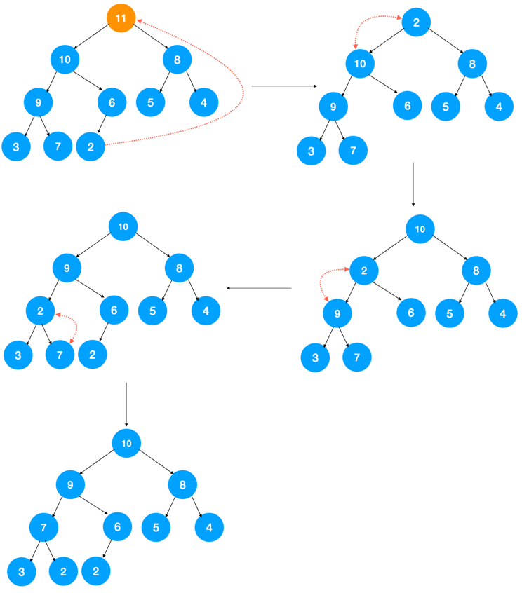

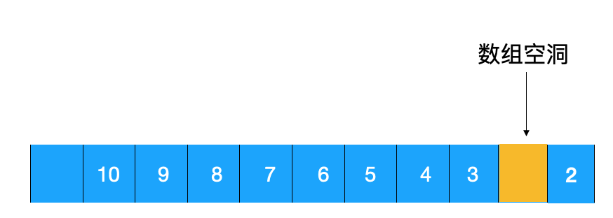

但是这么调整后,问题来了,如上图所示,在最终调整后的堆中,出现了数组空洞,对应的数组如下:
我们可使用最后一个元素覆盖堆顶元素,然后再自上而下地调整堆,让其满足大顶堆的要求,这样即可解决数组空洞的问题。
时间复杂度和插入堆中元素一样,也是树的高度,所以为 O(logn)。

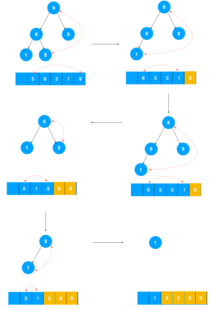

用堆怎么实现排序?我们知道在大顶堆中,根节点是所有节点中最大的,于是我们有如下思路:
假设待排序元素个数为 n(假设其存在数组中),对这组数据构建一个大顶堆,删除大顶堆的元素(将其与数组的最后一个元素进行交换),再对剩余的 n-1 个元素构建大顶堆,再将堆顶元素删除(将其与数组的倒数第二个元素交换),再对剩余的 n-2 个元素构建大顶堆。不断重复此过程,这样最终得到的排序一定是从小到大排列的,堆排序过程如下图所示:
从以上的步骤中可以看到,重要的步骤就两步,建堆(堆化,构建大顶堆)与排序。
