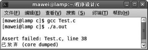

void Test(unsigned char *str)
{ ASSERT(str != NULL); /* 函数处理代码,省略... */
int main(void)
{ Test(NULL); return 0;
很显然,因为语句 Test(NULL) 为参数 str 错误传入一个 NULL 指针,所以 ASSERT 宏会自动检测到这个错误,同时根据宏 __FILE____LINE__ 所提供的文件名和行号参数在标准错误输出设备 stderr 上打印一条错误消息,然后调用 abort 函数中止程序的执行。运行结果如下图所示。
