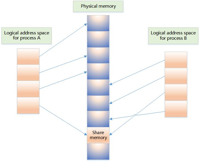

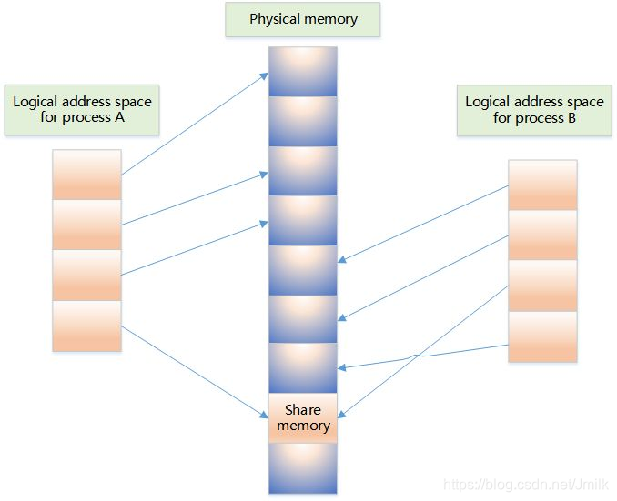

进程访问物理内存空间的原理:在 Linux 的虚拟存储器中,用户进程的页表项和物理地址是多对一的关系,即多个页表项可以对应一个物理页面,这就是实现共享内存的底层支撑(几个进程同时共享物理内存)。
多进程间使用共享内存进行通信:在 Linux 操作系统中使用文件或管道的方式来进行多进程之间的通信会有很多局限性,比如效率的问题,并且进程间通信使用文件描述符不如内存地址访问来得方便,于是多进程间以共享内存的方式进行通信就成了一个不错的选择。
