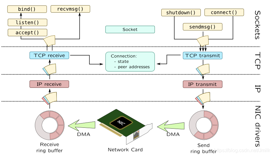

TCP/UDP Socket 逻辑架构
TCP/UDP Socket 网络编程的本质是:运行在 Userpace 的 C Application,通过调用 Socket 框架提供的 System Calls 来完成 TCP/UDP 协议的编程。

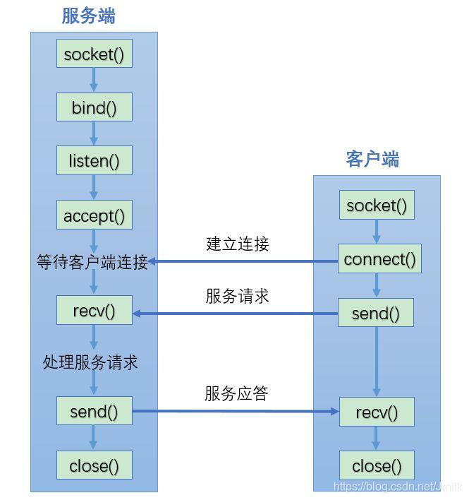

TCP Socket 示例
  • 服务端

  • 客户端

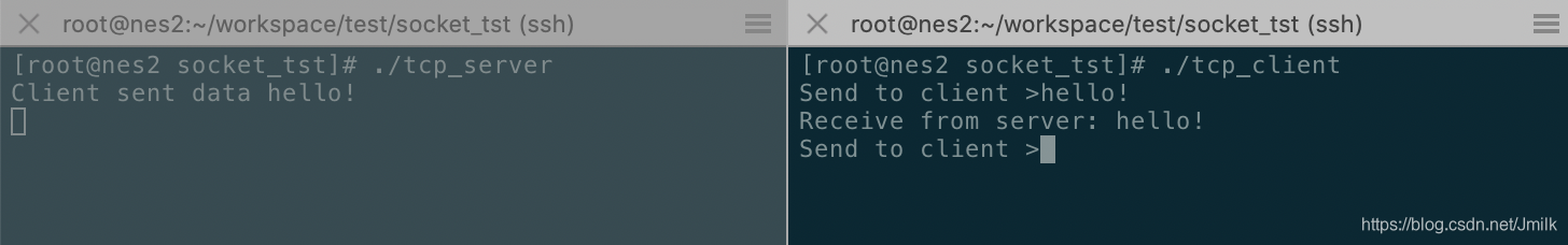

运行:
  1. 先启动 TCP Server:
# ./tcp_server
  • 1
  1. 查看监听 Socket 是否绑定成功:
$ netstat -lpntu | grep 6666
tcp 0 0 0.0.0.0:6666 0.0.0.0:* LISTEN 28675/./tcp_server
  • 1
  • 2
  1. 启动 TCP Client
# ./tcp_client
  • 1

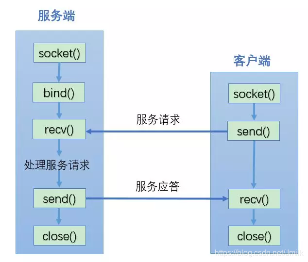

UDP Socket 示例
  • 服务端

  • 客户端
