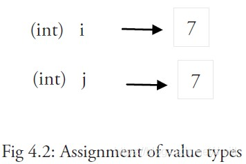

而 Golang 则显式的值语义和引用语义都引入了程序设计中,布尔型、数字类型、字符串类型都属于值语义,变量名指向变量值。当使用 = 赋值运算符将一个变量的值赋值给另一个变量时,如:j = i,实际上是在内存中将变量 i 的数值进行了拷贝:

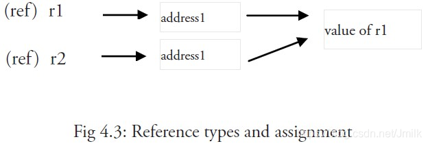

而 Golang 中更复杂的数据类型通常使用引用语义。一个引用类型的变量 r1 存储的是 r1 的值所在的内存地址,或内存地址中的首地址。当使用赋值语句 r2 = r1 时,只有引用(地址)被复制,如果 r1 的值被改变了,那么这个值的所有引用都会指向被修改后的内容,在这个例子中,r2 也会受到影响:
