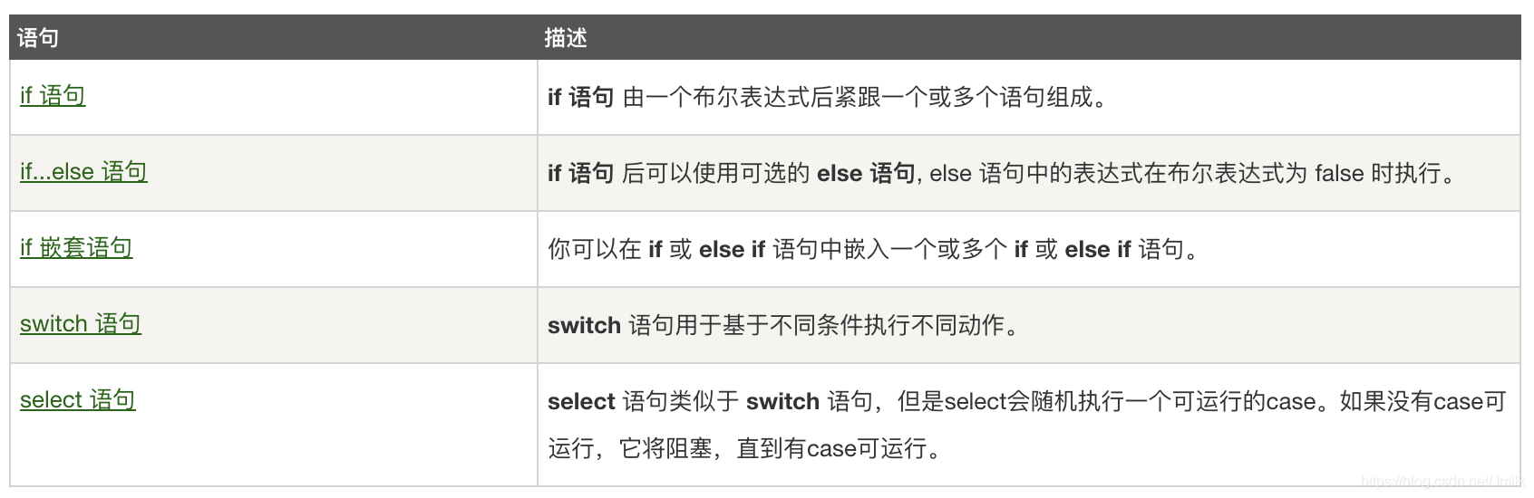

条件判断
if/else 语句

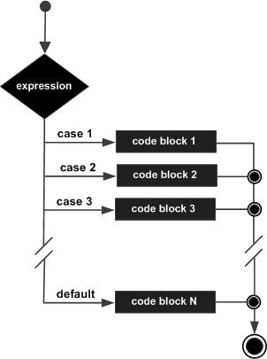

switch 语句
switch 语句用于基于不同条件执行不同动作,每一个 case 分支都是唯一的,从上至下逐一测试,直到匹配为止。
与 C 语言不同,Golang 中的 switch 匹配项后面也不需要再加 break 语句。switch 默认情况下 case 最后自带 break 语句,匹配成功后就不会执行其他 case。如果我们需要执行后面的 case,可以使用 fallthrough 语句。

fallthrough 语句
在 switch 中使用 fallthrough 会强制执行后面的 case 语句,fallthrough 不会判断下一条 case 的表达式结果是否为 true,而是直接执行。

select(开关)语句
select 语句类似于用于通信的 switch 语句。区别在于 select 语句是专为 channel(通道)而设计的,每个 case 必须是一个通信操作,要么是发送(ch <- )要么是接收(<- ch)。

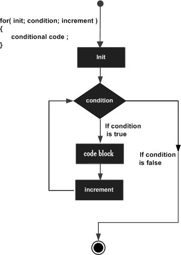

for 循环语句
Golang 仅支持 for 循环,执行过程如下:
  1. 先对 init 赋初值;
  2. 判别 init 是否满足 condition 条件,若其值为真,则执行循环体内语句,然后执行 post。进入第二次循环,再判别 condition;
  3. 否则判断 condition 的值为假,不满足条件,就终止 for 循环,执行循环体外语句。
Golang 的 for 循环具有 3 种形式。
  1. 和 C 语言的 for 一样,但循环控制语句不需要使用 “()” 括起来:
