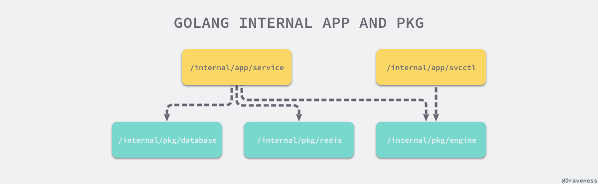

注意,internal 包不是必需的(尤其是对于较小的项目),但最好有视觉提示来显示该目录的含义。在 internal 包中,还可以考虑添加一些额外的目录树结构,以分隔共享和非共享内部代码。例如:实际应用程序代码可以存放在 /internal/app 子目录下,而这些应用程序共享的代码可以存放在 /internal/pkg 子目录和 /pkg 中。
