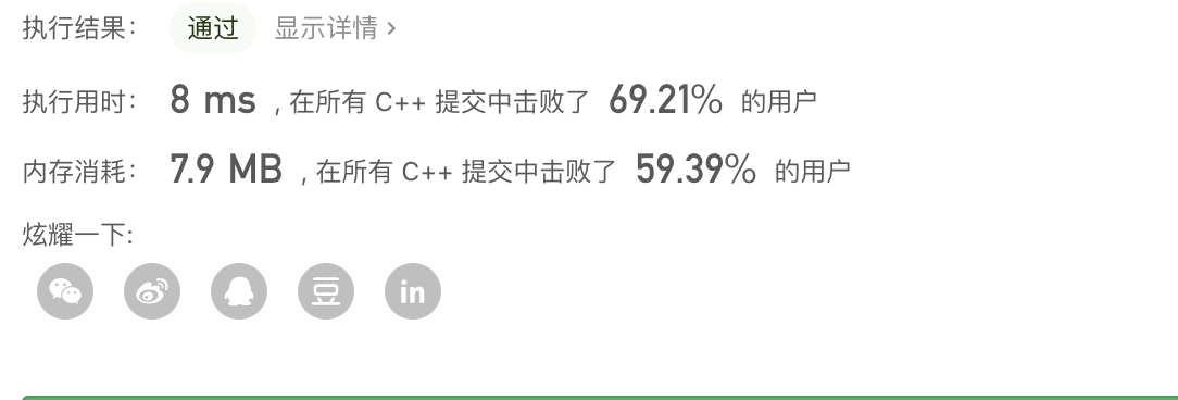

提交代码(暴力解法)
vector<int> countBits(int num) { vector<int> result; for(int i=0;i<=num;++i) { int count=0; int temp=i; while(temp) { if(temp%2==1) ++count; temp/=2; } result.push_back(count); } return result; }

运行结果

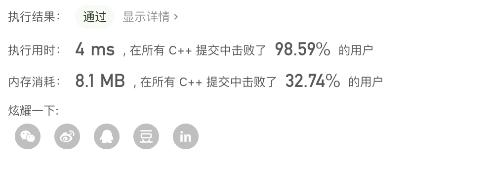

提交代码(布赖恩·克尼根算法)
vector<int> countBits(int num) { vector<int> result; for(int i=0;i<=num;++i) { int count=0; int temp=i; while(temp) { ++count; temp&=(temp-1); } result.push_back(count); } return result; }

运行结果

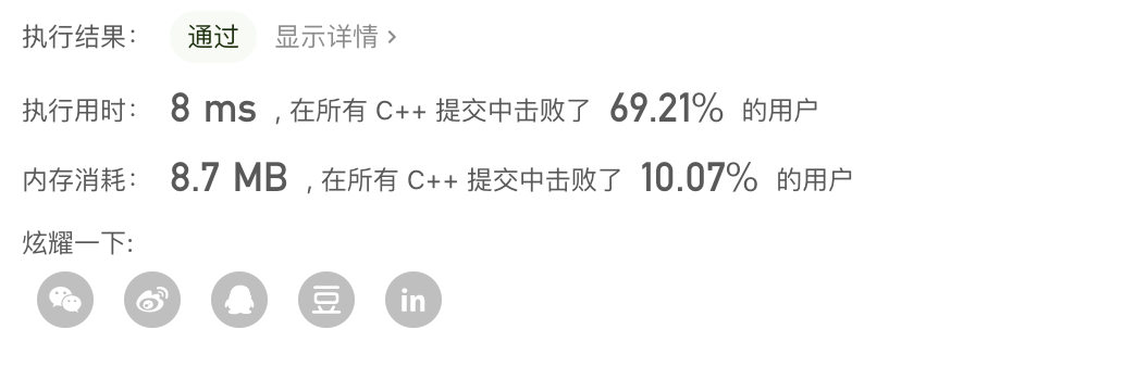

提交代码(动态规划+最低有效位)
vector<int> countBits(int num) { vector<int> result(num+1); for(int i=1;i<=num;++i) { result[i]=result[i>>1]+(i&1); } return result; }

运行结果

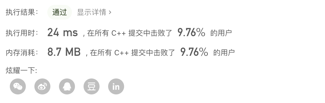

提交代码(动态规划+最后设置位)
vector<int> countBits(int num) { vector<int> result(num+1); for(int i=1;i<=num;++i) { result[i]=result[i&(i-1)]+1; } return result; }

运行结果

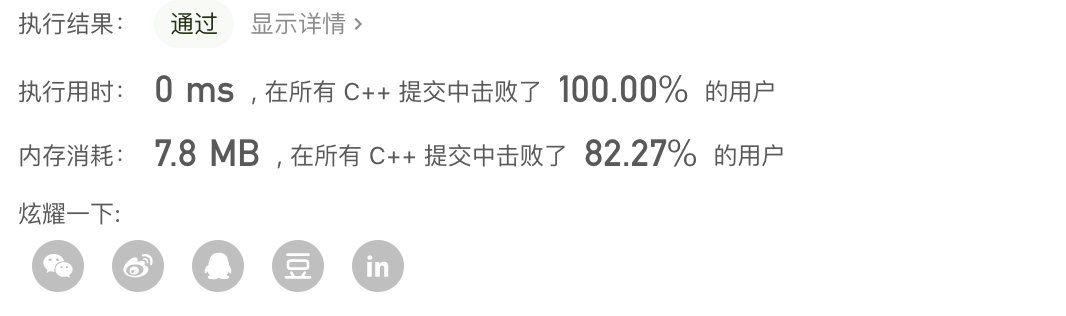

提交代码
vector<int> countBits(int num) { vector<int> result(num+1); for(int i=1;i<=num;++i) { if(i&1) result[i]=result[i-1]+1; else result[i]=result[i/2]; } return result; }

运行结果
