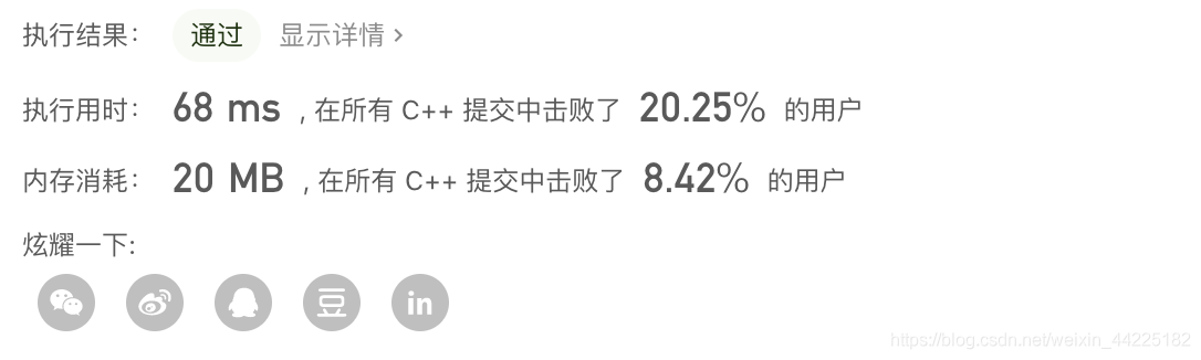

提交代码(哈希)
vector<int> singleNumbers(vector<int>& nums) { unordered_map<int,int> m; for(int num:nums) ++m[num]; vector<int> res; for(unordered_map<int,int>::iterator it=m.begin();it!=m.end();++it) { if(it->second==1) res.push_back(it->first); } return res; }

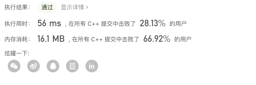

Demo(分组异或:思路)
vector<int> singleNumbers(vector<int>& nums) { int sum=0; for(int num:nums) sum^=num; int temp=sum&(-sum);// 取sum最后边的1 int a=0; int b=0; for(int num:nums) { if(temp&num) a^=num; else b^=num; } return {a,b}; }

算法
- 先对所有数字进行一次异或,得到两个出现一次的数字的异或值。
- 在异或结果中找到任意为 1 的位。
- 根据这一位对所有的数字进行分组。
- 在每个组内进行异或操作,得到两个数字
