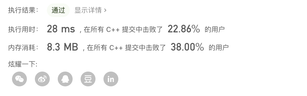

提交代码(暴力解法:利用哈希,每行、每列、每一块都检查)
bool isValidSudoku(vector<vector<char>>& board) { unordered_map<char,int> m; for(int i=0;i<9;++i) { for(int j=0;j<9;++j) { ++m[board[i][j]]; if(board[i][j]!='.'&&m[board[i][j]]>1) return false; } m.clear(); } for(int i=0;i<9;++i) { for(int j=0;j<9;++j) { ++m[board[j][i]]; if(board[j][i]!='.'&&m[board[j][i]]>1) return false; } m.clear(); } for(int i=0;i<9;i+=3) { for(int j=0;j<9;j+=3) { for(int k=0;k<3;++k) { for(int q=0;q<3;++q) { ++m[board[i+k][j+q]]; if(board[i+k][j+q]!='.'&&m[board[i+k][j+q]]>1) return false; } } m.clear(); } } return true; }

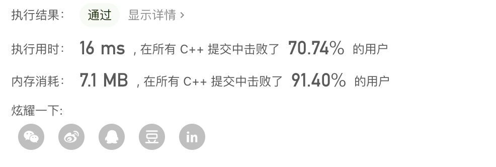

Demo【思路详解】
bool isValidSudoku(vector<vector<char>>& board) { int row[9][9]={0}; int col[9][9]={0}; int box[9][9]={0}; for(int i=0;i<9;++i) { for(int j=0;j<9;++j) { if(board[i][j]=='.') continue; int temp=board[i][j]-'0'; if(row[i][temp-1]) return false; if(col[j][temp-1]) return false; if(box[(i/3)*3+j/3][temp-1]) return false; row[i][temp-1]=1; col[j][temp-1]=1; box[(i/3)*3+j/3][temp-1]=1; } } return true; }
