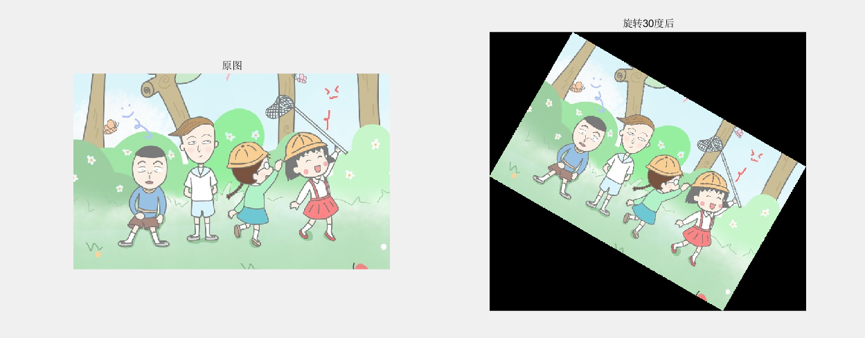

 t=imread('a1.jpg');
t1=rotate(t,30);
subplot(1,2,1),imshow(uint8(t)),title('原图');
subplot(1,2,2),imshow(uint8(t1)),title('旋转30度后');

效果图:
总结:
  • 这里其实很多文章的坐标转换有点不一样,其实只要懂了原理,发现就是一样的,差异就在坐标轴的建立上,上面那篇文章,作者是用了两种坐标轴,一种是高中我们学的一般的,第二种就是我们图像处理常用的,即向下为X,右为Y。
  • 我自己写的算法都是按照图像处理常用的坐标轴,方便点,当然算法也是按照顺时针旋转写的。
