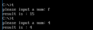

结果

总结
  • 这里有个坑,使用dos的2号功能后,输出字符的ASCII值会被送入al中。太坑了。
  • 一定记得对ax进行保护,这里保护了两次!
