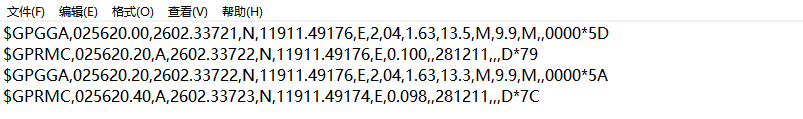

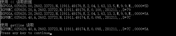

很久都没有写过C++了,但是最近交通信息工程有个实验,需要用到C++读取GPS数据,提取出经纬度,然后根据坐标绘制位置点。这个思路其实也不是很难,读取数据,提取需要的元素,数据处理,显示位置点。但是!!! 海轰居然栽在了文件读取,一直只能读取第一行的数据。可是,看了很多大佬的代码都是用的getline啊,为什么海轰的代码运行有问题。好吧,应该是版本问题,至今海轰还在用vc6.0(vs咱电脑带不动啊 坐等新电脑),试了几次getline都是只能读取第一行,但是vs就可以正确使用。后面好在大佬提供了另一种写法,>>,问题才得以解决。

cout<<"使用 << 读取数据"<<endl; ifstream infile("gps.txt", ios::in); if (!infile.fail()) { while (!infile.eof()) { string str5; infile >> str5; cout << str5 <<endl; } }
infile.close(); //从文件中读入多行数据 方法二 错误读取
cout<<"使用 getline 读取"<<endl; ifstream infile2("gps.txt", ios::in); if (!infile2.fail()) { while (!infile2.eof()) { string str6; getline(infile2, str6); cout << str6 << endl; } }

GPS文件内容
运行结果
运行环境:VC 6.0
- 方法一正确读取
- 方法二错误读取
