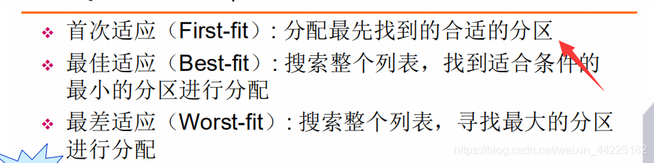

2、每次分配时总是从低地址到高地址顺序查找空闲区表,找到第一个能满足作业长度要求的空闲区,此种分配算法称为()。A
A.首次适应分配算法
B.随机适应分配算法
C.最优适应分配算法
D.最坏适应分配算法
解释:

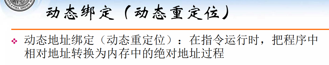

4、采用动态重定位方式装入的作业,其地址变换工作是在()完成的。D
A.作业被选中时
B.作业装入时
C.每次被移动时
D.每执行一条指令时
解释:
5、以下有关可变分区管理中采用的主存分配算法说法错误的是()。B
A.首次适应算法实现简单,但碎片过多使主存空间利用率低
B.最佳适应算法是最好的算法,但后到的较大作业很难得到满足
C.最差适应算法总是挑选最大空闲区用于分割,使得剩下的分区仍可使用
D.可变分区管理常采用的主存分配算法包括首次适应、最佳适应和最坏适应等算法

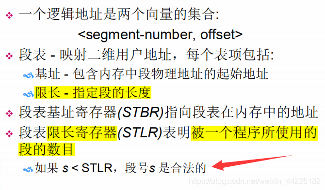

10、现有一个作业,在段式存储管理的系统中已为主存分配建立了如表所示的段表:
段号 段长 主存起始地址
0 680 1760
1 160 1000
2 200 1560
3 890 2800
- 1
- 2
- 3
- 4
逻辑地址[1,160]的物理地址为()。C
A.600
B.1160
C.无效地址
D.1000
解释:

14、段表的每个表项包含()。BD
A.段号
B.段基址base
C.页号
D.段限长limit

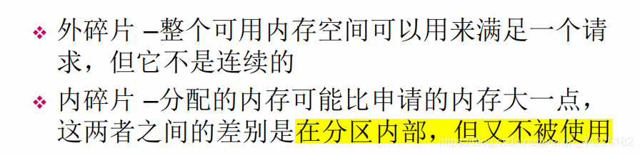

16、段页式存储管理中存在外碎片。×
解释:
外碎片与内碎片的区别

18、动态重定位技术依赖于重定位寄存器。√
