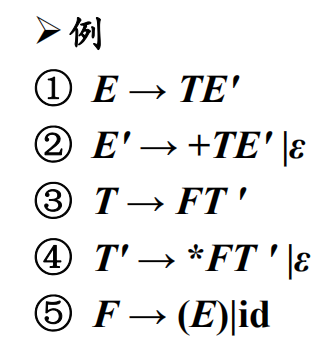

举例说明:

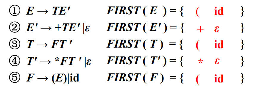

思路:FIRST集合可以按照 从下往上 的方法依次求出。
对于F,我们可以发现,F–>(E)|id,意思就是说(E)|id就是F推导出来的式子,我们需要的FIRST(F)其实就是这个推导出来式子中的第一个非终结符。很明显,这里是 (和 id(注意这里竖线是 或 的意思)
∴ FIRST(F)={(,id }
对于T,我们发现T→FT’,意思是:T推导出来的式子是FT’,这里求FIRST的时候就需要多考虑一下了。
首先,推导式中第一个是F,如果F推导出的式子中有终结符(FIRST(F)集合不为空或者没有ε),那么就把FIRST(F)中的元素加入FIRST(T);如果FIRST(F)中含有ε,那么就得用同样的方法考虑FIRST(T’)
∴ FIRST(T)= FIRST(F)={(,id }
同理可得

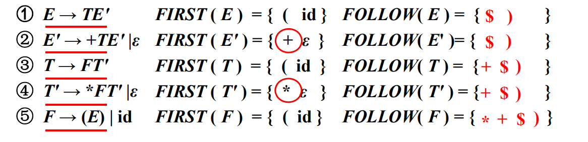

最终FIRST集合就是:

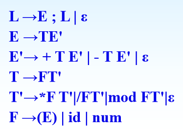

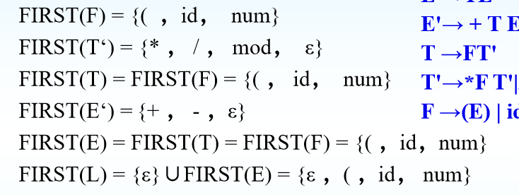

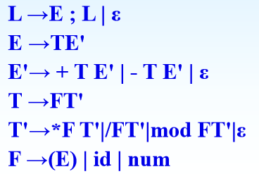

变式:
变式解析:

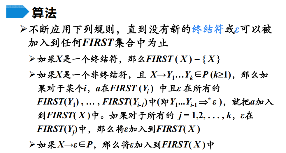

FIRST()算法总结:

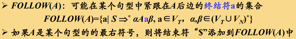

定义:
我的理解:对于A,求FOLLOW(A)的意思就是:找出A后面跟着的第一个终结符 的集合。 与FIRST(A)的区别就是:FIRST(A)是在A推导出来的式子中找第一个终结符,而FOLLOW(A)则是直接在A后面找第一个终结符

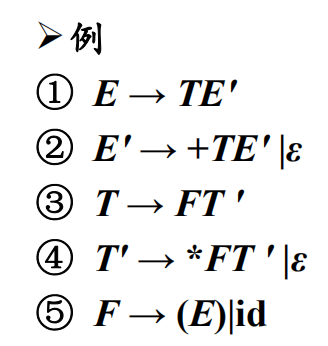

举例说明:
思路:求FOLLOW()集合,一般都是从上往下依次求。
对于FOLLOW(E),首先E作为一个句型的最右符号(可以理解为最初推导的原符号),$ 一定是要加入FOLLOW(E)
∴ FOLLOW(E)={ $ }
然后我们需要找到E的后面是否含有终结符
所有的式子中,只有最后一个式子在推导式中可以找到E
F→(E)| id
可以看出,E后面 有个终结符: )
∴ FOLLOW(E)={ $ ,)}
同理:
FOLLOW( E’ )={ $ ,) }
而对于FOLLOW(T),则相对于复杂一点了
推导式中有T的式子有:
- E→TE’
- E’→+TE’|ε
对于第一个推导式,我们可以得出,T后面的第一个终结符可能出现中E’中,也就是E’的FIRST()集合(这个应该不难理解吧),但是我们需要考虑一点,FIRST(E’)中是否含有ε,如果不含,则直接把FIRST(E’)加入FOLLOW(T);如果含有,那么T后面的终结符其实就是E之后的第一个终结符,则就要把FOLLOW(E)加入FOLLOW(T)
对于第二个推导式,用上面的方法同样计算
∴ FOLLOW( T)= {+ ,$, ) }
最终

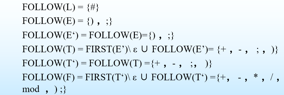

变式:
变式解析:

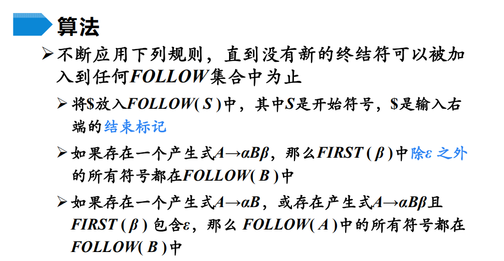

算法总结:
