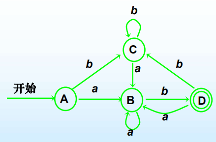

下图是一个没有最小化的DFA
现在我们对其进行最小化,那么怎么办呢?这里一般不好一步到位,需要我们慢慢测试【多试试就可以了】。

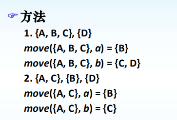

首先从上面的方法可以看出,我们先加上ABC为一类,D是一类。然后测试ABC是可区分还是不可区分的。
- ABC接收a,到达的状态都是B
- ABC接收b,到达的状态是C、D。其中AC接收b到达C,B接收b到达D。
从上的分析可以看出,ABC不是同一类的,属于可区分,因为在接收b的时候,出现了分歧。
然后再加上AC是一类,B单独一类,D单独一类。
- AC接收a,到达的状态都是B
- AC接收b,到达的状态都是C
从上面的分析我们可以发现,AC是一类,不可区分,因为无论输入a,还是b,它们最终到达的状态都是一样的,所以我们可以说它们是不可区分的。在最小化DFA中,AC是可以合并为一个状态的。
