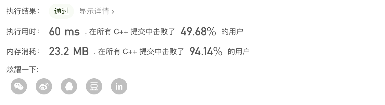

提交代码_1
class Solution {
public: void reverseString(vector<char>& s) { stack<char> t; int len=s.size(); for(int i=0;i<len;++i) t.push(s[i]); for(int i=0;i<len;++i) { s[i]=t.top(); t.pop(); } }
  • 1
  • 2
  • 3
  • 4
  • 5
  • 6
  • 7
  • 8
  • 9
  • 10
  • 11
  • 12
  • 13
  • 14
  • 15
运行结果
思路
        利用一个stack,首先依次将字符压入栈中,然后再依次弹出【利用栈先进后出的特点】

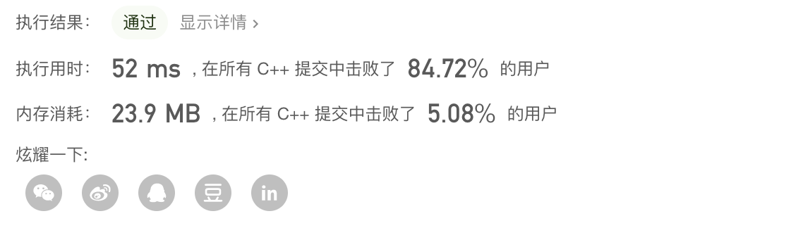

提交代码_2
class Solution {
public: void reverseString(vector<char>& s) { int len=s.size(); for(int i=0;i<len/2;++i) { int temp=s[i]; s[i]=s[len-1-i]; s[len-1-i]=temp; } }
  • 1
  • 2
  • 3
  • 4
  • 5
  • 6
  • 7
  • 8
  • 9
  • 10
  • 11
  • 12
运行结果
思路
        交换!前半部分与后半部分依次交换
